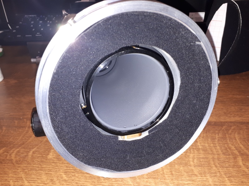

In seara asta am finalizat operatiunea "focuserul". Poze si explicatii mai jos. Cumva, gaurile din tub nu sunt chiar la aceeasi distanta fata de margine, evident asta a cauzat o "slujba" ad-hoc cu pomenirea mai multor sfinti si ingerasi. Din lipsa de idei si scule cu ce sa refac gaura respectiva intr-un mod aspectuos, am decis sa fiu doar "puternic si ambitios" si am introdus putin fortat surubul. In cele din urma tubul e fixat, dar capul unuia dintre suruburi sta putin contra naturii.... in fine.... poate ca o sa corectez greseala candva... momentan, adaptorul sta prins beton de tub.

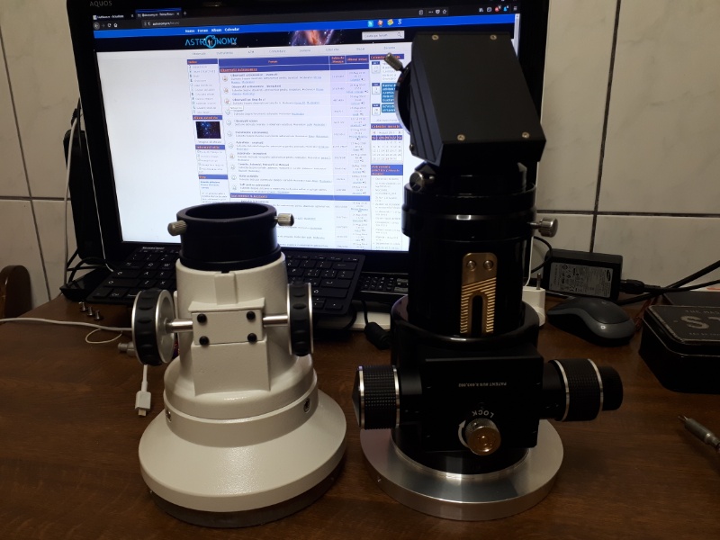

In stanga focuserul original pe 2", in dreapta focuserul nou de 2.7"

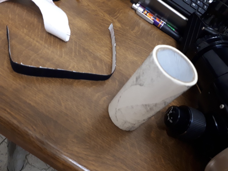

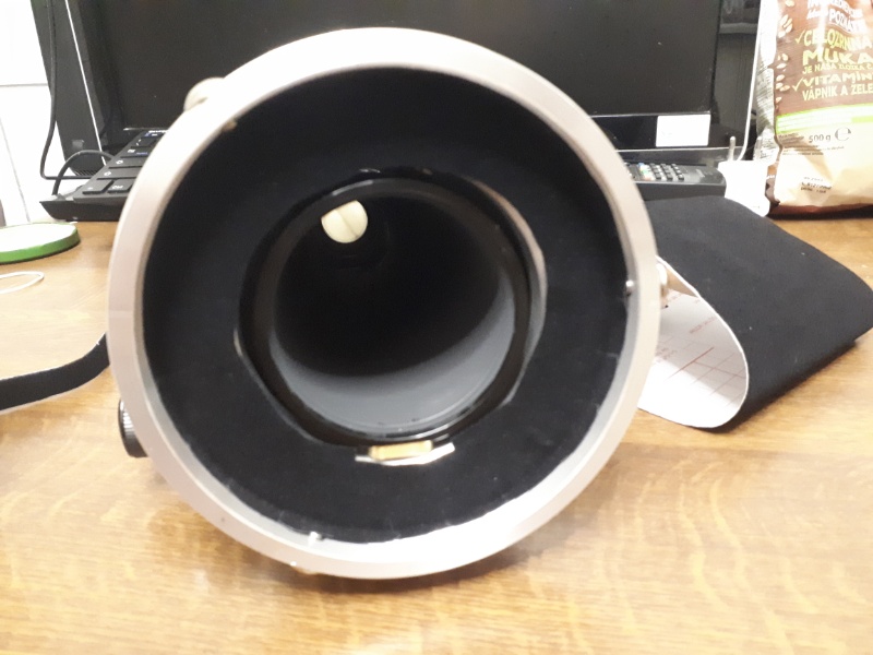

Lipirea velurului autocolant.

"Unealta" cu care am curatat velurul de scame si praf .... e o rola de adunat scame si par de animale de pe haine .... vre 6ron setul de 2buc in Kaufland. Cine are mitze in casa stie ce e aia

Velurul complet. Am facut poza cu blitz sa se vada cum "absoarbe" lumina
 Marime fisier:  186.26 kb
 Vizualizat:  de 5341 ori

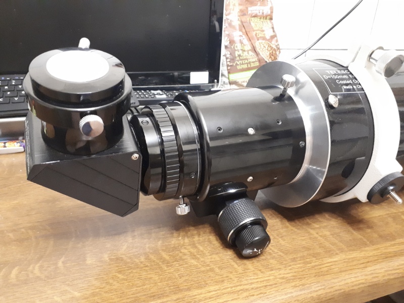

At last..... my preciosssss !

Felicitari pentru progres ,asta conteaza cel mai mult !
Daca inclinatia surubului este cu capul spre obiectiv, eu as alungi gaura cu o pila rotunda pana ce surubul poate sa stea drept.
Apoi niste saibe puse sub capurile suruburilor vor masca acea mica hiba cosmetica.
Spor la finalizare si astept cu mare curiozitate sa citesc ce rezultate da luneta pe cerul real, Mircea
