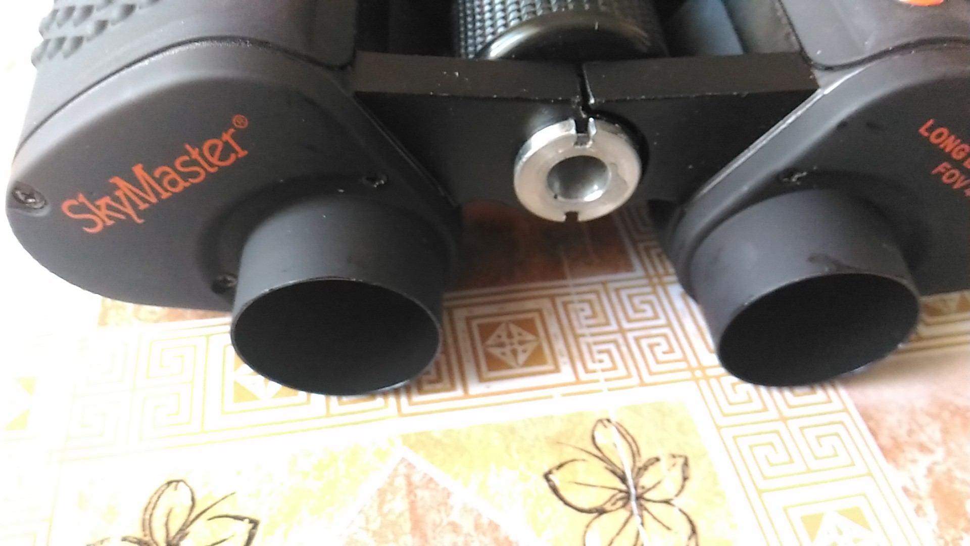

Salutare tuturor si bine v-am gasit.
Printre binoclurile mele am un Celestron Skymaster 15x70 cumparat recent si nefolosit decat de vreo 3 ori din balcon.
Aseara am plecat la tara (zona de munte) si am decis sa-l iau cu mine si sa-l testez putin, cerul fiind de "smoala", fara luna sau poluare luminoasa.
La inceput a fost ok, dupa un timp s-a intamplat ceva cu rotita de reglaj (focuser), aceasta se invarteste in gol, binoclul nu mai focalizeaza, ocularele raman la aceeasi distanta de corpul binoclului indiferent de cat rotesc de focuser. Ocularele le pot apropia/indeparta de corpul binoclului prin simpla apasare fara sa rotesc rotita de focalizare, prin urmare banuiesc ca s-a rupt ceva inauntrul mecanismului de focalizare. Binoclul a fost pastrat in husa/cutie, nu a fost trantit, scapat pe jos.
Asa ca v-as ruga pe cei priceputi sa-mi dati o idee de reparatie a acestui binoclu sau daca este vreun membru in zona Oradea care se pricepe.
Mentionez ca binoclul a fost luat de nou, insa din Anglia, prin urmare nu-l pot repara in garantie, ma costa mai mult transportul decat unul nou.
Va multumesc anticipat tuturor celor ce ma vor ajuta cu sfaturi/idei/sugestii pentru repararea acestui binoclu.

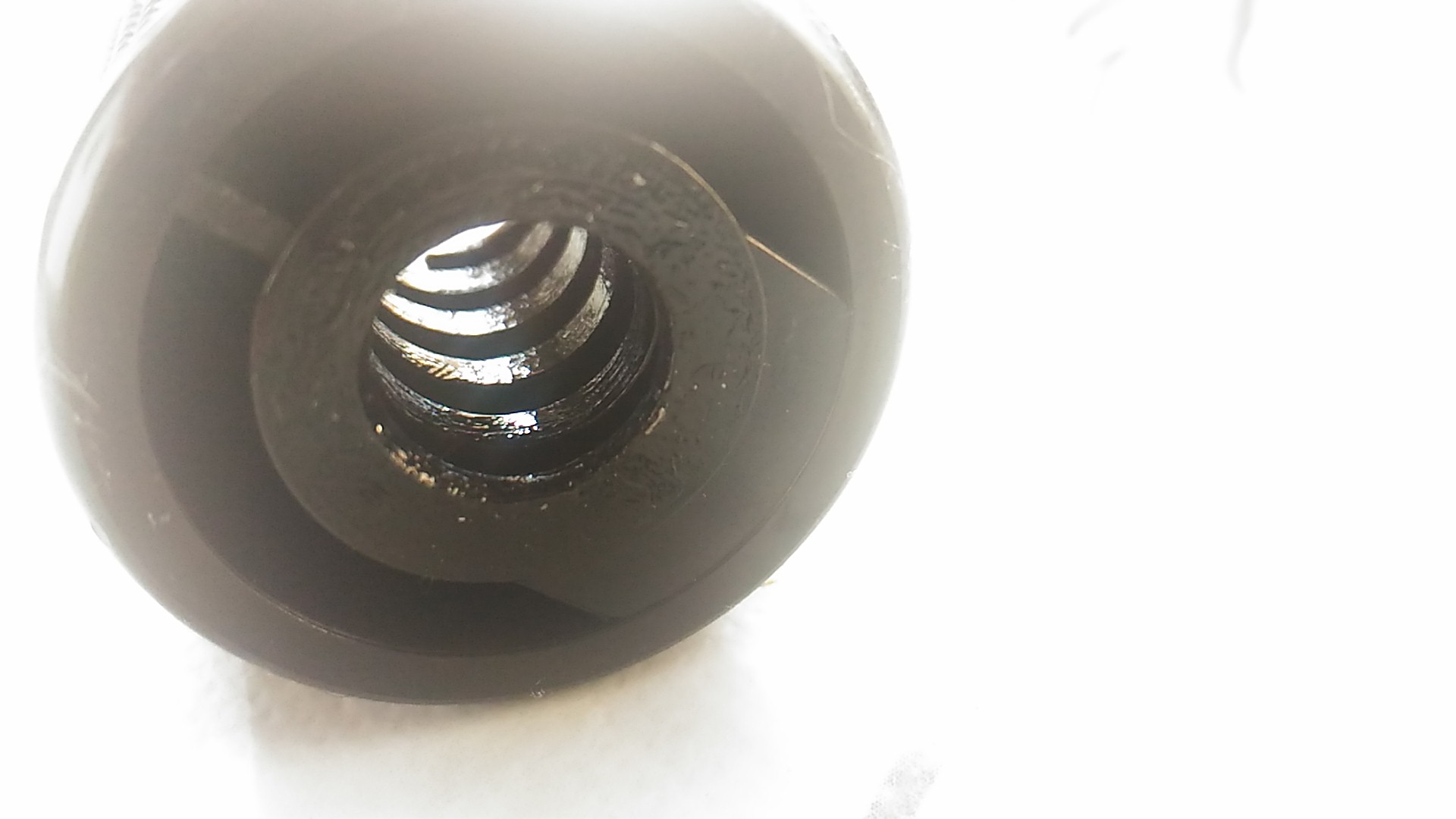

Am demontat partial binoclul, axul a iesit usor, probabil nu trebuia. Intr-unul din capetele axului este un mic orificiu, cred ca acolo trebuia sa fie un stift care s-a rupt, rotita de focusare banuiesc ca ar trebui sa aiba un filet/melc interior care sa permita deplasarea axului inainte inapoi. Deocamdata trebuie sa vad cu ce unealta as putea desface surubul din poza a doua.

Acest șurub central nu trebuie demontat, nu cauzează defectul, poate fi doar între tubul rotiței care are două filete, unul fin și unul cu pas mare cu 2 începuturi și șurubul central care intră și iese în afară.

Azi mi-am facut putin timp si l-am desfacut din nou. Surubul acela era de fapt un cilindru din aluminiu cu o canelura prin care trece axul.
Rotita are un canal interior spiralat in interiorul caruia am gasit in vaselina doua piese mici, una are un filet, cealalta posibil rupta?! Nu imi dau seama cum si unde au fost montate. Vreo idee, va rog?

Mda, revin, mai mult ca sigur cele doua piese erau de fapt un singur surub care s-a rupt. Unde as putea gasi un surub atat de mic?
