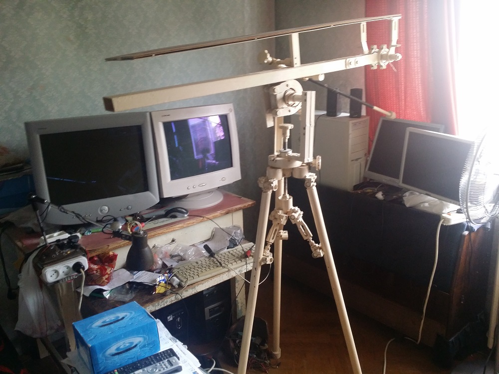

La rugamintea colegului 2SKY postez aici pozele monturii facute de el,un alt-az "heavy duty" capabil de a duce instrumente de 50-60 kg;este facuta din fier plin,cca 40-50 kg greutate,miscarile pe cele 2 axe fiind foarte fine,in ciuda masivitatii;
Colegul nostru va comenta legat de detaliile constructiei

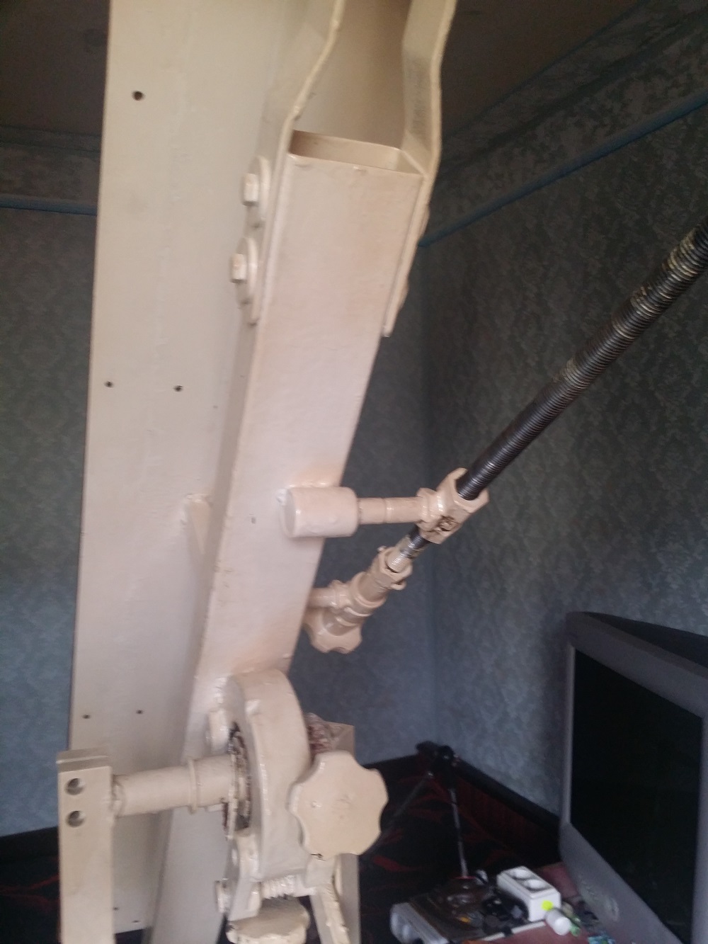

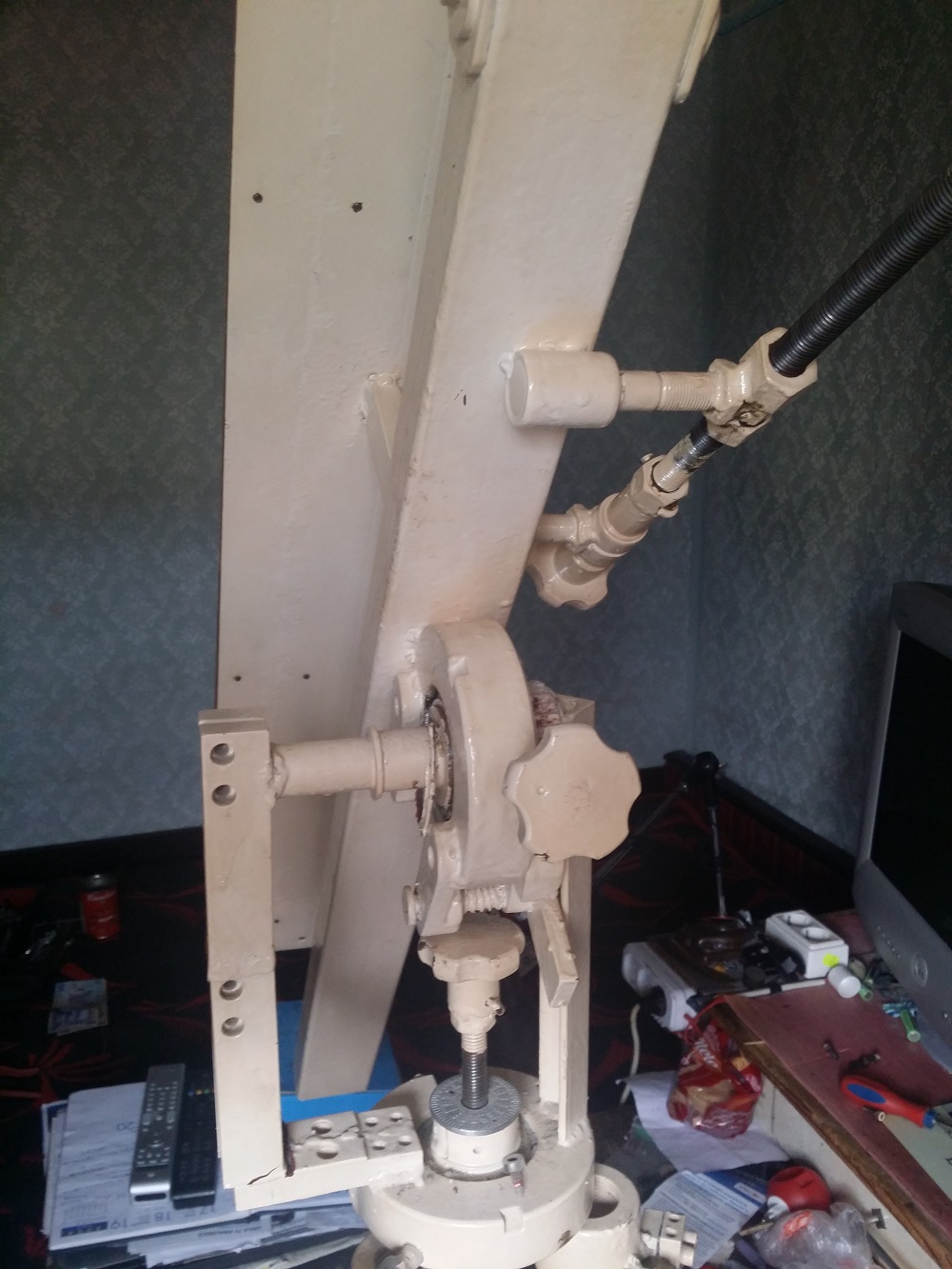

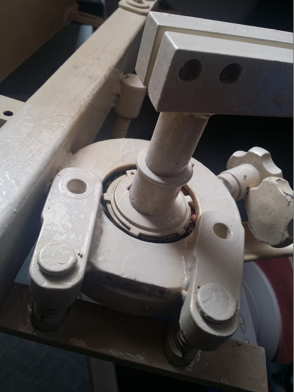

Mersi mihaig , deoarece montura iti apartine si va ajunge unde vrea proprietarul , daca va fi cazul . Istoria e cam asa , toata montura a fost realizata in doua zile , avind schite detaliate cu principiul de functionare , si in mare ca si cote , dar si unde urma sa fie folosita . Se poate spune ca atunci cind altii aruncau la fier vechi industria lui nea Nicu , eu ma puneam sa "conserv ceva" , si cam asta a ramas din industria Timisoarei . Utilajele au fost dezmembrate , iar piesele au fost triate , astfel ca am mers chiar invitat de maistru , in a-mi alege ca la magazin piesele . Este foarte putina munca de bomfaier ( ca pe timpul ala te uitai la flex ca la ceva cu totul strain , practic nu erau ) iar gauri , pilire si mai putin . Trepiedul se desface /stringe din tija filetata centrala , care la baza are un rulment , care coboara si impinge in cele trei brate , ce imping in balamale , ...astfel trepiedul e sigur ca nu se torsioneaza . Azimutul si altitudinea este simpla , sint foste cuple electromagnetice pe rulmenti , arse si scos bobinajul si sint de provenienta Cehia . Au fiecare cite un ambreiaj/frina , ele se leaga una de alta prin brate duble , pentru a preveni indoirea sau torsionarea , vibratii . Partea de sus este actionata de o tija lunga filetata si este (nefinalizata) , din considerente estetice a fost lasata asa lunga , aceasta se poate scurta si se cistiga la capitolul vibratie si greutate , adica actionarea va fi mult mai usoara . Montura este vopsita intreaga , astfel unele mici parti (ea nefiind folosita ) merg putin mai greu . (Poate avea si destinatie de rampa de lansare pentru mici rachete ..,,ETC ) . Smile

Ingenioasă lucrare însă suferă prea mult la capitolul portabilitate, motiv pentru care bănui că a stat nefolosită. Experiența nu e rea, totuși.

Am uitat sa precizez , partea de altitudine este putin mai sofisticata , avind in componenta un sistem de arcuri si cricheti care coboara / urca un anumit unghi . Acesta este foarte util , functionind si ca unghi al inaltimii fixe . Monturile au fost din start supradimensionate , dupa anumite teste si cea EQ prevazuta a fi prinsa in beton , este inspirata dupa M . Alexescu din lucrarea LABORATORUL ASTROFIZICIANULUI AMATOR . Este adevarat ca 20 ani spun multe , dar nu neaparat .

Adaug ca montura este disponibila "for free",daca cineva are locul potrivit in curte pentru ea;fiind inalta,este foarte buna pentru refractoare cu focala lunga.
