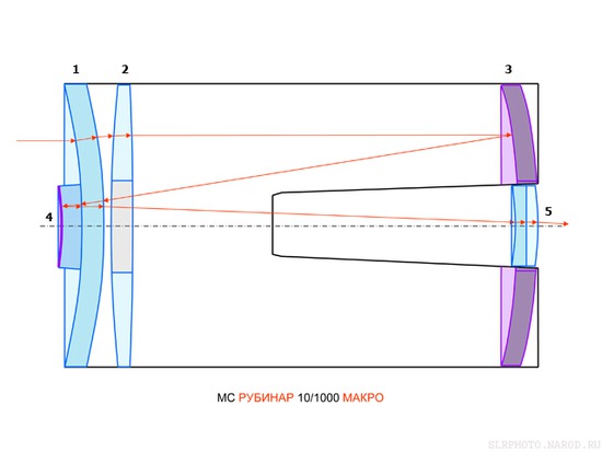

Cu ocazia curatarii meniscurilor frontale ale Rubinarului am observat ca oglinda secundara din primul menisc este "ingropata" in interiorul meniscului cam pana la jumatate in grosimea lui. Adica fara ca meniscul sa fie gaurit in fata oglinzii, ci oglinda are in fata suprafata de sticla a meniscului. Deabia al doilea menisc este gaurit complet in mijloc. O sa atasez un desen care e mai graitor decat cuvintele Smile

Asa cumva ?

Mesaje: 3661
MesajTrimis: 08 Iul 2018 22:58 Download mesaj
Da Laughing
eu vroiam sa fac un desen de mana si sa-l scanez apoi, dar mi-ai luat-o inainte Smile

nobody a scris:
Asa cumva ?
Raza de lumina nu ar trebui sa mai treaca o data prin primul menisc.
Deci nu este asa!
Mesaje: 3661
MesajTrimis: 10 Iul 2018 15:32 Download mesaj
Ba trece inca o data prin primul menisc inainte sa loveasca "oglinda secundara". Asa reiese si din schema pusa de nobody. Sagetile rosii mici indica de cate ori raza de lumina atinge o suprafata. Chiar trece de 3 ori prin primul menisc. Pt. ca se intoarce din oglinda secundara si trece pt a treia oara prin primul menisc ducandu-se spre lentilele din spate.
Mesaje: 5335
MesajTrimis: 10 Iul 2018 16:11 Download mesaj
@Andi:
Ceea ce zici este valabil la modelele MTO.
Dar la Rubinar 1000 este vorba de un fel de oglinda Mangin lipita pe primul menisc, in exterior.
Vezi si aici:
http://360foto.ru/index.php/stati/39-o-rubinarakh
https://traditio.wiki/Руб...72;р
 Marime fisier:  6.7 kb
 Vizualizat:  de 14877 ori
