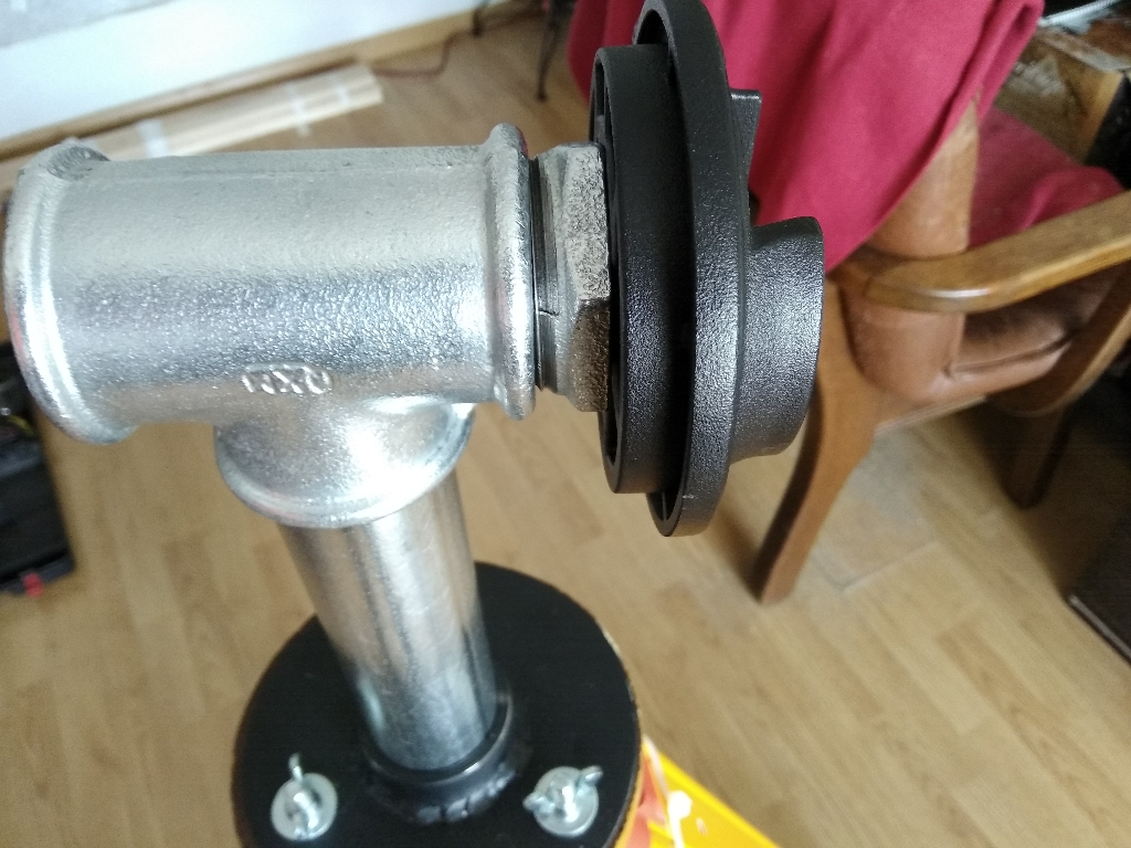

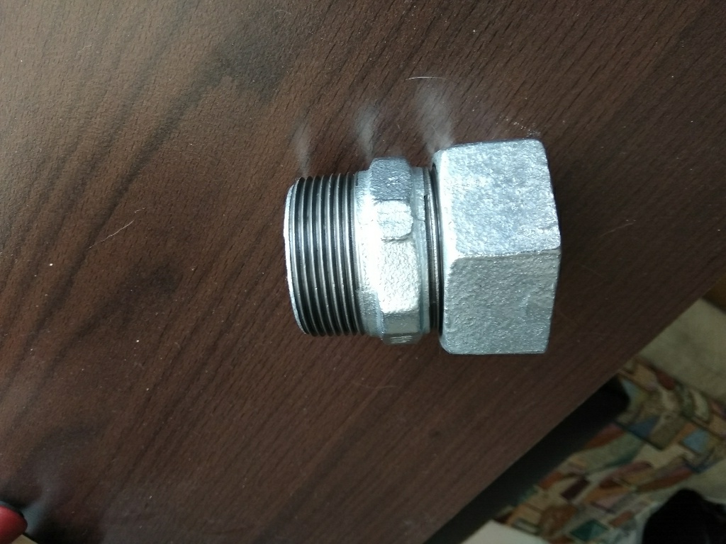

Am modificat partea de altitudine a monturii:
- inainte de modificare: clema/hub + capac + niplu - > teu
- dupa modificare: clema/hub + dop -> teu
Deci am renuntat la capac si niplu si am folosit doar un dop.
Avantaje: dupa ce am castigat cam 550 grame la greutate, acum axa de altitudine merge si mai usor, dar fara sa fie inca nevoie de sistem de franare.
Oricum, nu la altitudine era problema, aia mergea foarte, foarte bine si inainte; eu cu azimutul aveam o problema, fara contragreutate mergea tare greu. Si aceasta axa pare sa mearga putin mai usor acum, insa proba pe teren va fi concludenta.
Acum, sa-mi cumpar maine inca un dop, sa am in ce infileta teava (pt.contragreutate sau doar pentru maner, dupa caz).
Probabil pentru instrumente mai lungi nu e ok, fiind prea aproape de trepied/de picioarele trepiedului. Dar Heritage-ul e destul de mic...
Clema/hubul stiu foarte bine ca ma ajuta mult la echilibrare. Dar tot o sa incerc odata fara hub, cu placuta si suruburi de fixare a telescopului.

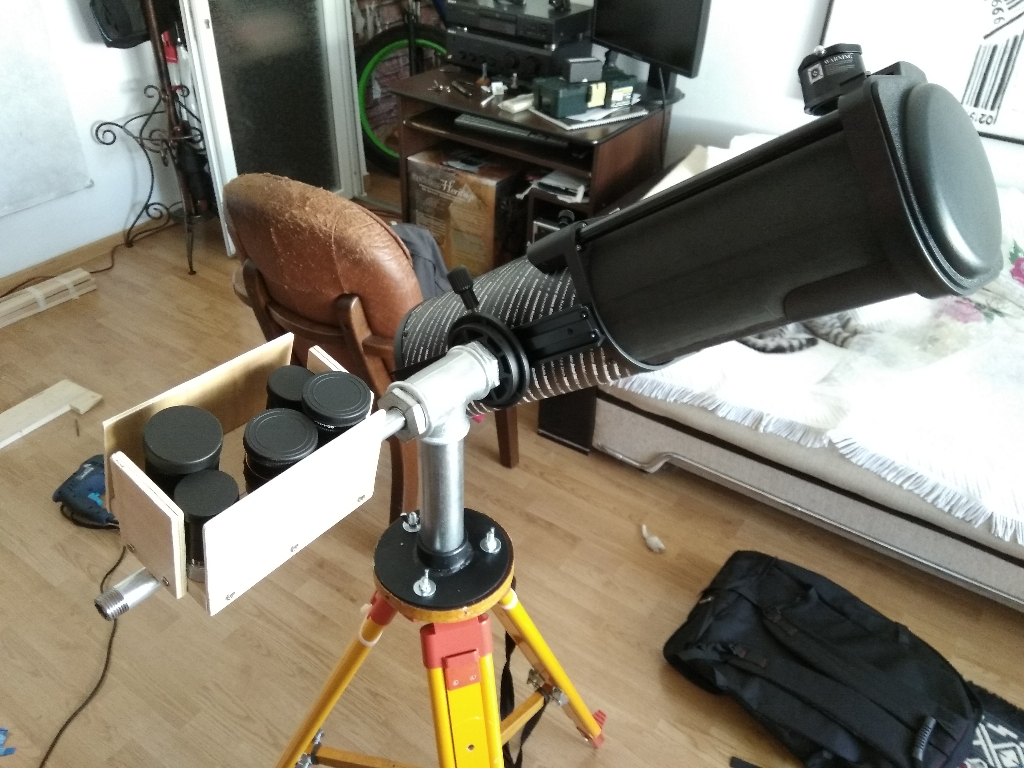

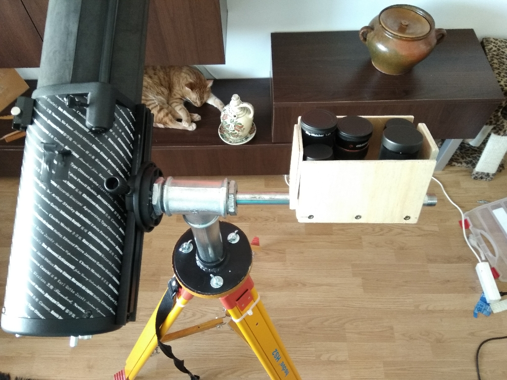

Titlul subiectului: Cuib de oculare - o solutie pentru contragreutate
In loc de contragreutate...pentru Heritage, suficient, montura pe azimut merge lin si usor.

starbuck
Data inscrierii: 23 Ian 2011
Mesaje: 1111
MesajTrimis: 13 Iun 2018 19:08 Download mesaj
E cam riscant sa tii accesorii pe post de contragreutate. Pe masura ce le vei scoate sau introduce in cutie vei intelege de ce. In final problema cea mai mare iti va interveni pe teren unde la un vant mai puternic cutia respectiva va actiona ca o panza de corabie si va provoca miscari sau vibratii deranjante.
In mod normal tija clasica cu greutati reprezinta o solutie foarte acceptabila.
In rest daca vrei sa dai dovada de originalitate atunci iti doresc mult succes in continuare !

Am uitat sa va spun cum am fixat cutia.
Am dat 2 gauri in fundul cutiei si 2 gauri in teava de contragreutate.
Cutia am fixat-o pe teava cu 2 suruburi M5, stranse cu saibe elastice sau groover, nu stiu exact denumirea si piulite fluture.
Voi vedea pe teren daca e de folosit sau nu.
Va multumesc.
