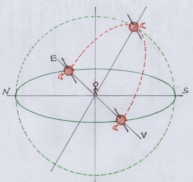

Imaginile cu eclipsa totală de Lună mi-au amintit de o problemă veche.
Dacă suprapun imaginea Lunii la răsaritul ei și imaginea ei la apus detaliile discului se vor suprapune?
Rolling Eyes
PS
imaginile sunt luate de un observator dotat doar cu un aparat de fotografiat
problema este valabiă pentru orice corp cosmic cu disc vizibil (Soare, Jupiter, Saturn, ...)
și un desen ajutător Wink

Salut Andi. Smile
In cazul în care aparatul foto al observatorului ar fi montat doar pe un trepied foto, sau ar fi ținut în mână, detaliile de pe discul Lunii nu s-ar suprapune din cauză că la răsărit axa Lunii apare înclinată spre stânga iar la apus, axa Lunii apare înclinată spre dreapta, deci și detaliile vor avea alte poziții la apusul Lunii decât la răsăritul acesteia și nu se vor putea suprapune.
Altfel stă treaba atunci când aparatul este montat pe o montură ecuatorială. Aparatul va fi poziționat paralel cu axa Pământului și va putea putea face pozele în așa fel încât detaliile discului selenar se vor putea suprapune. Smile

Da, montura ecuatorială ne salvează de tot felul de orientări; dacă aparatul de fotografiat este montat corect și nu se umblă la poziția lui.
Răspunsul l-ai găsit teoretic sau practic (sau și-și)? Rolling Eyes

Da, răspunsul este atât "teoretic" cât și "practic". Very Happy Nu de puține ori s-a întâmplat să observ Luna , atât la răsărit, cât și la apus și am văzut cum este înclinată axa sa , spre stânga, la răsărit și spre dreapta ,la apus, de aceea, m-am gândit că dacă a-i suprapune imaginile Lunii , făcute cu un aparat foto pe trepied foto obișnuit, detaliile de pe discul Lunii nu are cum sa se suprapuna . Smile

Pe langa rotatia relativa a imaginii Lunii, rotatie care se poate observa mai clar la pozitia satelitilor lui Jupiter, mai apar si alte fenomene care ne impiedica sa facem o suprapunere perfecta.
In 12 ore, suprafata iluminata a Lunii se modifica un pic. Poate nu suficient pentru a apare intr-un obiectiv foto mai scurt, dar pentru un tele de 300 si peste, cred ca da. Libratia Lunii, va modifica si ea, e drept, mai putin, zona vizibila si orientarea ei. Si diferenta de temperatura a aerului intre rasarit si apus va duce la diferente de dimensiune aparenta a globului lunar, care uneori sunt clare chiar pentru ochiul liber.

Sigur că da, ai dreptate. Sunt foarte multe efecte „perturbatoare”.
Dar efectul principal este cel relevat anterior.

Efectul ''principal'', este si singurul care in fotografii cu un tele mai scurt poate fi usor compensat intr-un program foto, pentru a realiza o suprapunere.
Ar fi interesant, pentru cine are conditii, sa faca un sir de poze la rasarit si apus, in care sa evidentieze aceste schimbari care apar in timp. Spre exemplu, un sir de fotografii in aceeasi faza a Lunii, luate timp de un an.
