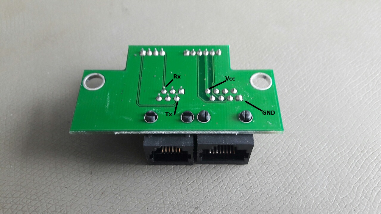

Asta e PCBul mic cu mufele.

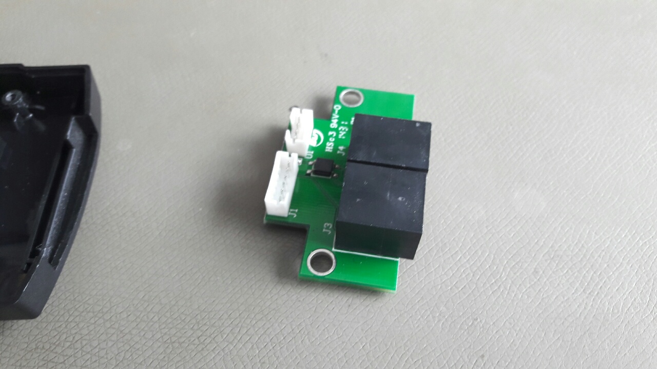

Pozitia unde am fixat regulatorul 5V
 Marime fisier:  342.09 kb
 Vizualizat:  de 6122 ori

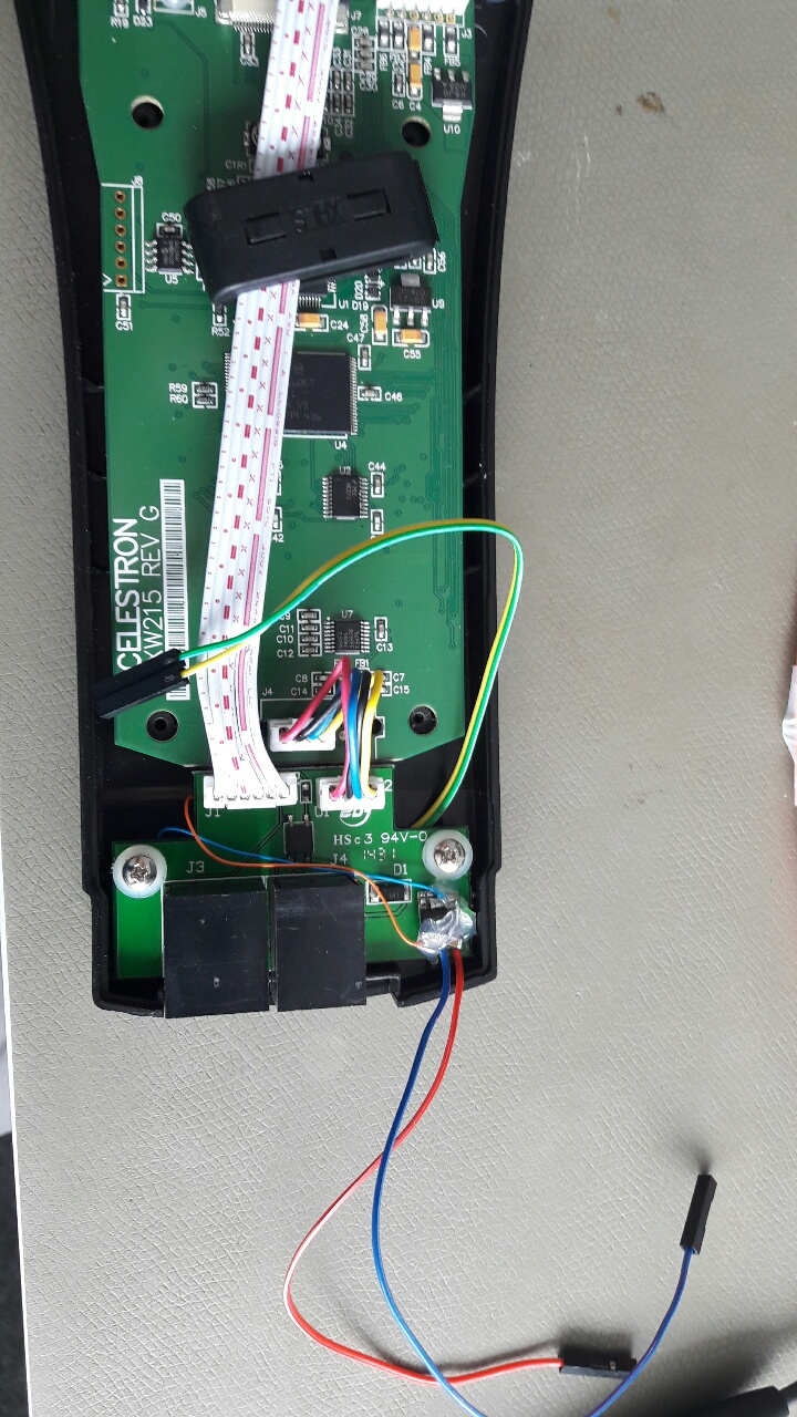

Firele conectate.
 Marime fisier:  349.83 kb

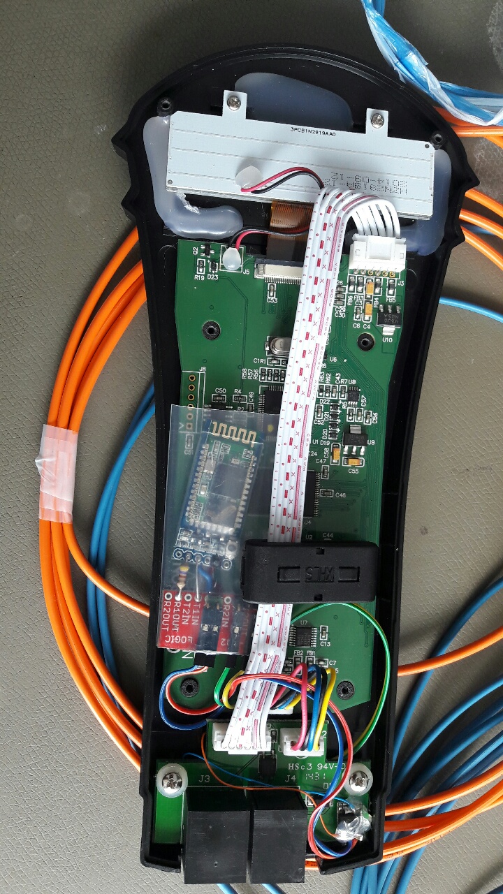

PCbBul montat in carcasa, regulatorul in pozitie, si pe unde am scos firele.
 Marime fisier:  390.04 kb
Modulul BT si MAXul pozitionate in modul, firele conectate.
 Marime fisier:  443.96 kb
 Vizualizat:  de 6123 ori

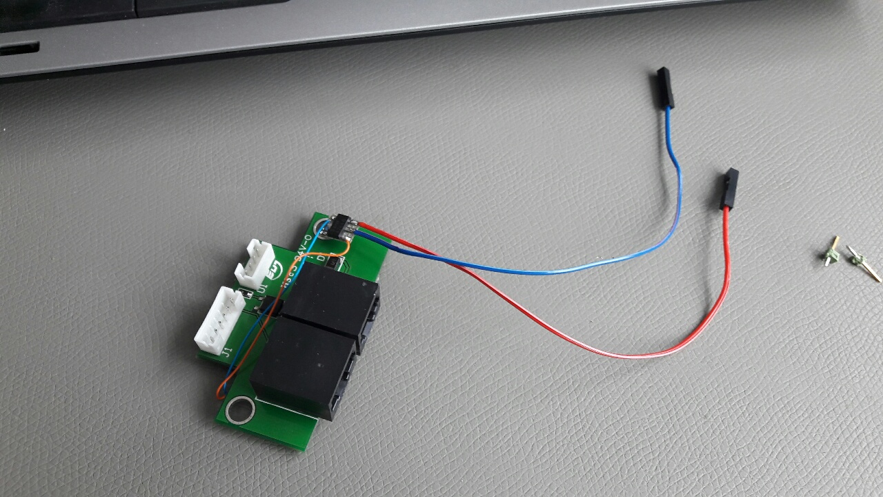

Spatele PCB-ului. Se vede unde am realizat conexiunile
 Marime fisier:  247.68 kb
 Vizualizat:  de 6120 ori

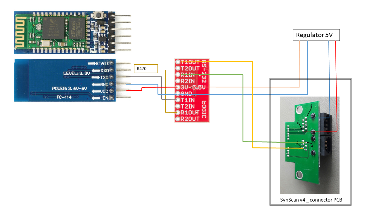

Conexiunile intre componente
 Marime fisier:  639.31 kb
