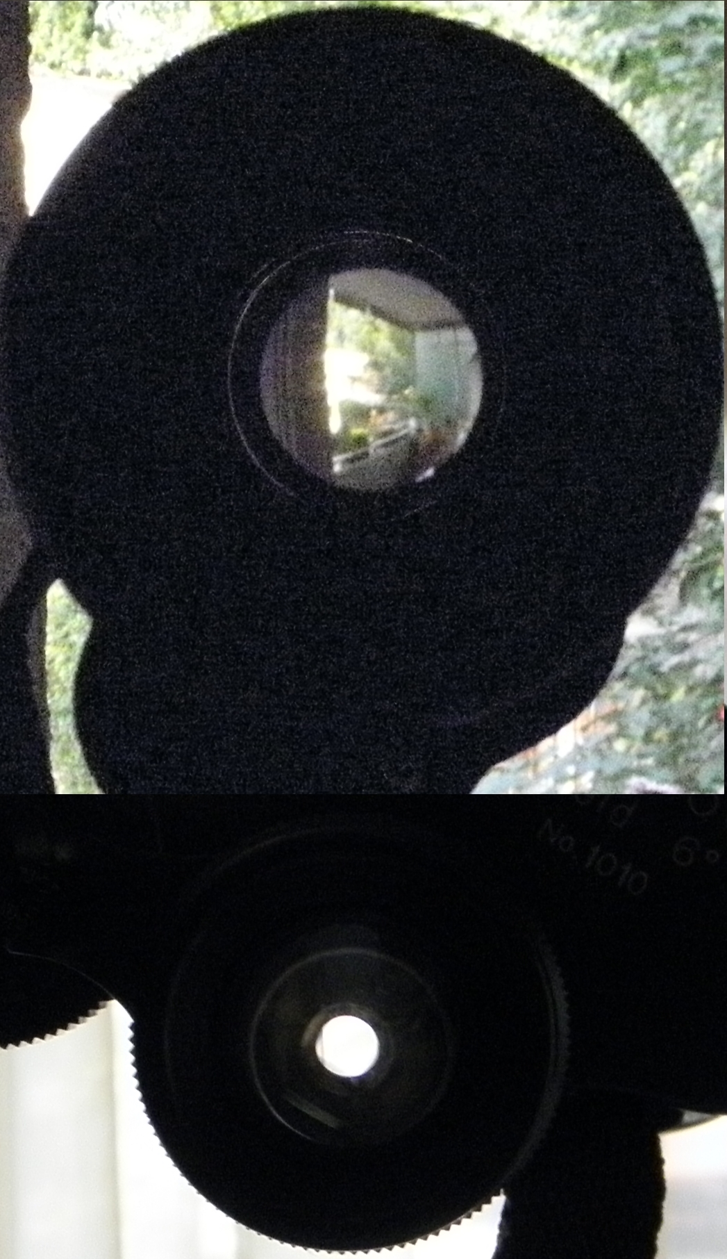

Optica este BK7 cu straturi de antireflex pe prisme albastrui. Pe oculare antirefelxul este palid albastru si mov-indigo iar pe obiective este tot asa dar mult mai dense. Marea surpriza a fost descoperirea unor oculare Erfle cu 5 lentile in 3 grupuri de toata frumusetea avand diametrul lentilei superioare foarte mare de 22mm, asemanatoare cu cele de la CZ 8x30 Deltrintem. Exista un tint galbui oarecum la jumatatea lui Jenoptem, suficient sa invioreze culoarea imaginii dar fara sa modifice naturaletea ei. Toate acestea duc la un binoclu de o calitate pe care pana acum nu am mai intalnit-o la nici un binoclu 10x50 japonez de acest model. Am spus, la inceput, ca senzatia cand privesti prin el este ca privesti printr-un CZ si chiar asa este. Imaginea are contrast, luminozitate si definitie identica cu modelul german doar colorit-ul este mai putin galbui. Practic difera doar campul visual care la CZ este mai mare. Corectia geometrica este mai buna decat la CZ (si aici cred ca intervine acel diametru de trecere neastept de mic dintre prisme). Si ar mai fi un aspect tot surprinzator, respectiv lipsa totala de reflexe interne. La CZ de exemplu daca afunzi ochii in oculare poti observa una sau doua reflexii circulare este adevarat palide si nederanjante. La Nordlicht nu este absolut nimic, ci doar negru total si trecere ferma spre campul visual. Putine binocluri moderne si foarte scumpe am constatat ca sunt asa si extrem de putine din cele vechi. Practic “placerea de a privi” daca o facem comparativ as spune ca este mai mare la japonez decat la german. Zona de claritate este undeva la 20% de margine ceea se incadreaza intr-o normalitate chiar buna tinand cont ca extrem de putine binocluri (modele japoneze 10x50) fabricate pana in anii 70 au reusit obtinerea a 6 grade de camp. Atat in mod terestru cat si astro este identic cu CZ asa ca nu mai are rost sa insist.
5- TESTE
Voi arata cateva comparatii cu CZ Dekarem sau Jenoptem 10x50:
- Optic vorbind calitatea imaginii este similara.
- Tintul galbui este cam la jumatate fata de modelul german..
- Nu exista reflexii de nici un fel in interiorul traseului optic..
- In contralumina nu apar irizatii.
- Singurul parametru unde CZ sta mai bine fata de Nordlicht: campul visual.
- Se poate vedea in poza situatia reflexiilor de-a lungul tubului (care este dupa parerea mea destul de buna)
- In plan invers prismele nu intra in conul optic dar exista o diafragmare voita din constructie.
- Si acest binoclu este o marturie ca diferenta BK7 / BaK4 poate fi eliminate printr-o proiectare adecvata.

Reflexii in lungul axei optice.
