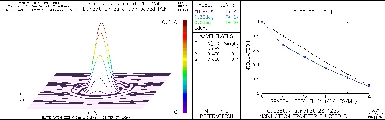

Un ultim grafic psf/mtf pentru lentila simplet 28/1250.
Este o lunetica pe care voi incerca si eu sa o construiesc (in special cu ajutorul prietenilor pentru reperele strunjite) si care sper ca va da imagini decente pentru o copie redusa la scara a unui instrument de secol 17.
Va mai ramane in final ceva de discutat despre obiectivele nonacromatice de focala scurta.

No sa vedem ce concluzi trageti is bune simpletele sau nu, am vazut ca multi le ignora, astfel sunt considerate instrumente mediocre de moda veche inutilizabile la nimic.

in poza e o imagine proasta eu nu as vrea sa vad asa nu sunt obisnuit sa vad asa prost . nu ma interseaza ce instrument este poate fi si teava de wc doar rezultatul conteaza.
MesajTrimis: 02 Mar 2016 15:54 Download mesaj
C.Ovidiu a scris:
.. is bune simpletele sau nu...
Bune pentru ce anume? Daca ma intrebi pe mine, dintre cele doua imagini ale lui Tavi, eu o prefer pe cea din dreapta Smile.

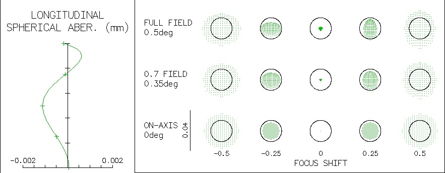

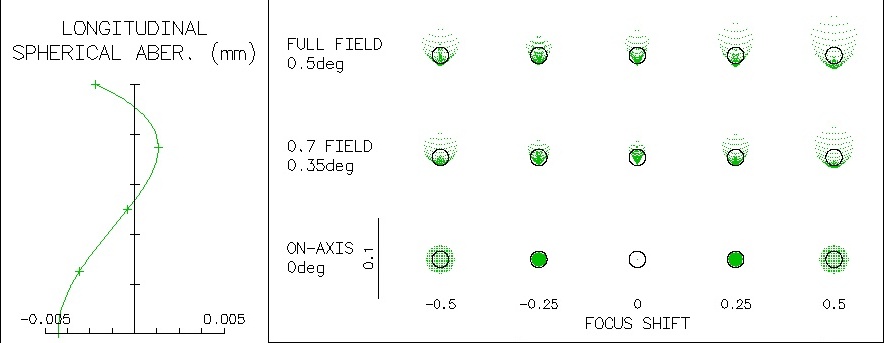

Sunt doua cai prin care un obiectiv nonacromatic sau mai simplu spus o lentila pozitiva poate corecta aberatia sferica: prima ar fi asferizarea uneia din suprafetele lentilei (sau in caz de nevoie asferizarea ambelor suprafete) iar a doua ar fi prin adaugarea unei lentile suplimentare de obicei in forma de menisc care sa nu aiba putere optica (deci sa nu modifice esential focala lentilei principale) in schimb sa poata corecta prin factorul de forma aberatia sferica.
In imaginile de mai jos aveti exemplul unei lentile biconvexe simetrice cu deschiderea utila de 114mm si focala nativa de 1622mm (deci un f/14). Varianta de sus corecteaza aberatia sferica prin asferizarea primei suprafete a lentilei iar cea de jos prin adaugarea unei lentile menisc.
Observam ca prin asferizare se corecteaza doar sfericitatea axiala si ramane o coma destul de pronuntata iar prin adaugarea unei lentile menisc se corecteaza ambele componente ale sfericitatii.
Cu asta am pus punct si voi mai interveni numai daca mai sunt intrebari sau nelamuriri legate de subiectul discutat.
