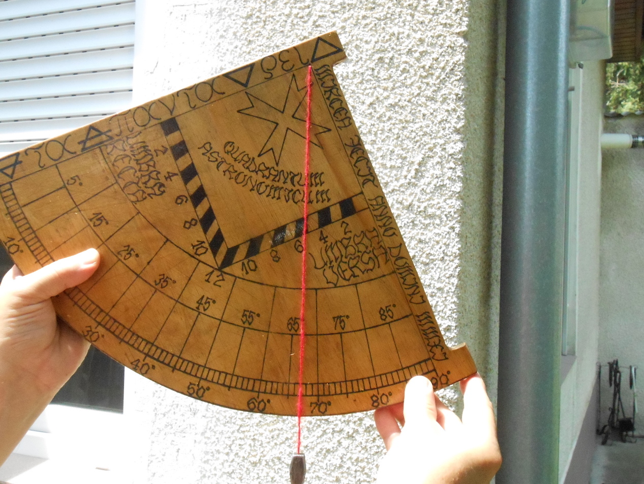

Azi are loc solstitiul de vara.
Am incercat sa masor altitudinea Soarelui la amiaza.
Am obtinut o valoare apropiata de 67 grade.
Latitudinea locului meu de observatie este ''fi'' = 46 grade 11 minute.
Complementul este : 43 grade 49 minute, deci aceasta este inaltimea ecuatorului in planul meridian.
Dupa masurarea altitudinii Soarelui cu ''Quadrantum astronomicum'' ,am vrut sa verific in Stellarium care a precizat pentru Soarele aflat la meridian o declinatie delta= 23 grade 26 minute.
Deci inaltimea Soarelui ar fi trebuit sa fie = 43gr 49 min + 23gr 26 min = 67 gr 15 min.
Ori Stellarium da pentru amiaza altitudinea Soarelui = 66 gr 05 min.
Am verificat pe alt site ,pe NOAA si acesta a indicat 66 , 34 grade deci 66 gr 20 min.
Rog colegii sa ma lamureasca ''uatsgoingon''...
Mersi anticipat ,Mircea
PS: cine vine la discutie , este rugat sa lase pistoalele la garderoba ! Rolling Eyes
Edit : am facut masuratoarea prin proiectarea imaginii pinulei de sus peste cea de jos.
Am preferat sa nu privesc direct in Soare ...

Folosind StarCalc v.5.73 mi-a dat altitudinea maxima pentru azi la 13:14 ora de vara si pentru locul meu de observatie (latitudine 46 grade 15 minute) de 67.18 grade = 67 grade 11 minute.
Apar diferente infime, sub 1 minut de arc daca am considerat si refractia (functie de presiune si temperatura).
Declinatia Soarelui e data tot 23 grade 26 minute, iar valoarea data de program este exact valoarea calculata: 90:00 - 46:15 + 23:26 = 67:11.
Cred ca trebuie sa specifici ora (nu doar amiaza) si pentru ce latitudine au fost calculate de catre Stellarium si pe site-ul NOAA.

Pai celelalte calcule (Stelarium si NOAA) par sa fie facute cu o latitudine de un pic peste 47 de grade.

Multumesc pentru interventii.
Ora la care am facut poza este 13h00min21sec ,cum se vede in print-screenul datelor ISO.
Iar in Stellarium si NOAA am cerut coordonatele pentru ora 13 ,ora locala, cu diferente de secunde fata de cea a fotografiei/observatiei.
Latitudinea pentru care am interogat cele doua surse este cea a locului meu de observatie ''fi''=46 grade 11 minute.

Asta iar ar fi ciudat.
Am verificat coordonatele in Stellarium in ''Location Window '' chiar atunci si sunt introduse corect.
In softuletul NOAA am introdus aceleasi coordonate si aceeasi ora 13 cu +/- cateva secunde.
De ce ar calcula ele pentru alte coordonate ?

Mircea, la Arad amiaza solara a fost la ora 13:35, nu la 13:00.
Mesaje: 10057
MesajTrimis: 24 Iun 2017 17:30 Download mesaj
Asta era , ai dreptate , multumesc si felicitari ca ai dezlegat ...misteru'...
Intradevar ,la 13:35 altitudinea calculata de Stellarium este de 67 grade 15 min pentru data solstitiului de vara , cum se vede in atasament.
Diferenta de un grad inseamna ca este eroare de masurare : instrument tinut in mana , orientare indirecta prin proiectarea imaginii pinulei peste pinula...
