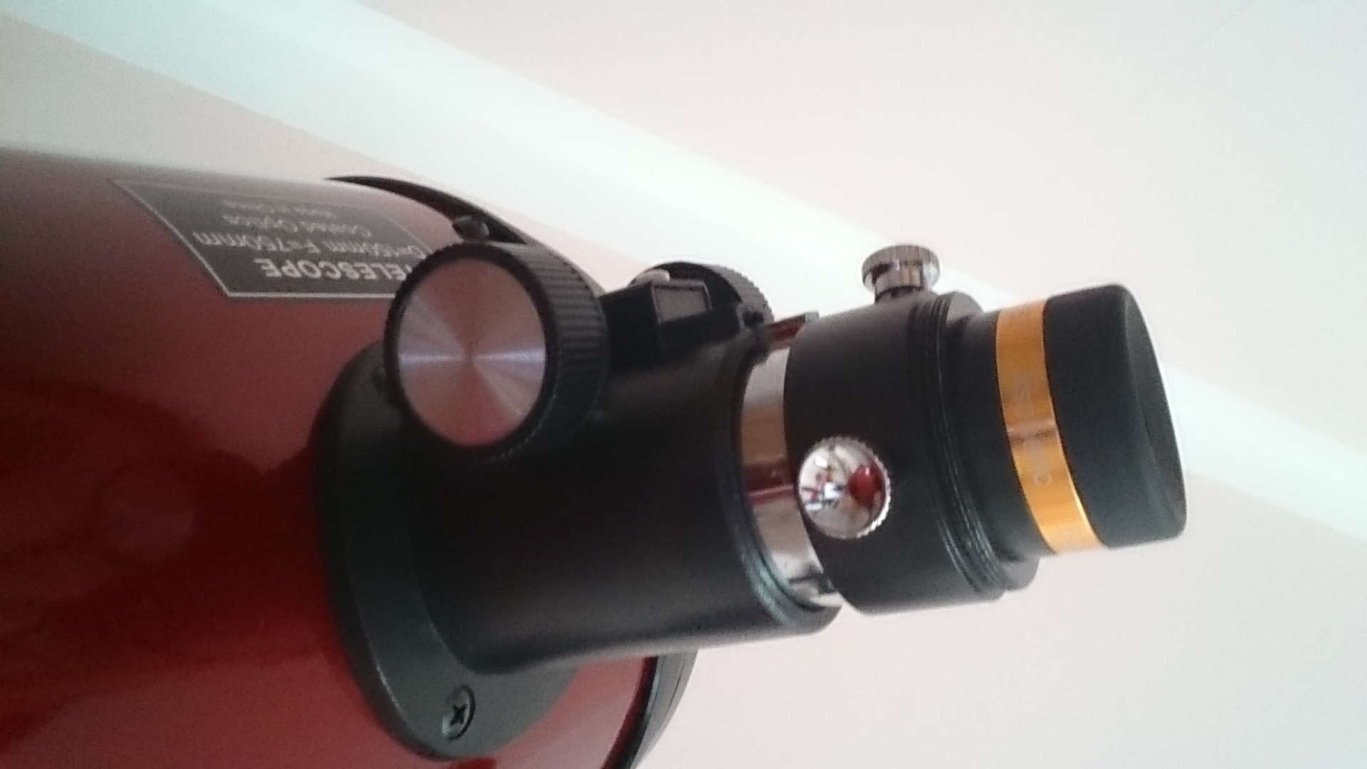

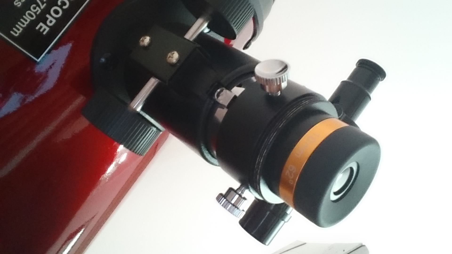

Bună ziua! Am achiziționat un telescop Skywatcher Star Discovery 150/750 mm, sunt incepătoare și nu dețin multe informatii despre astronomie dar doresc sa învat ,,deci sa revenim la subiect, am ieșit să fac niște observații cu telescopul dar trist e că văd tot in ceață, nimic clar, totul aburit....Care ar putea fi problema, eu cred ca am montat totul bine, sunt oarecum descurajată

Poti face o poza la telescop, in principal la ocular, focuser?

Da..sigur
 Marime fisier:  513.85 kb
 Vizualizat:  de 10831 ori
 Marime fisier:  490.84 kb

Ceata pentru ca ai privit ziua obiecte apropiate , care se vad punind un adaptor in plus , adica focalizarea nu mai este la infinit . Pentru astro pui doar ocularul si focalizezi pe luna cel mai bine , apoi verifici stelele sa fie puncte mici si clare . Vezi ca ai pus invers luneta cautatoare . Smile
