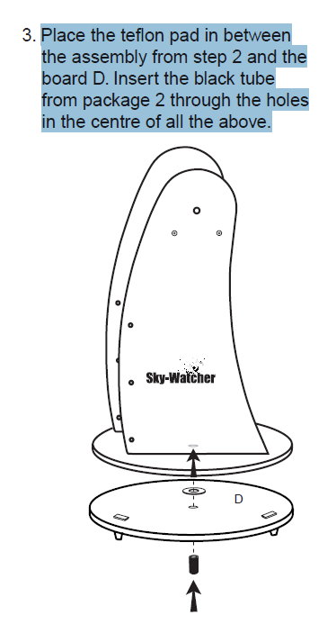

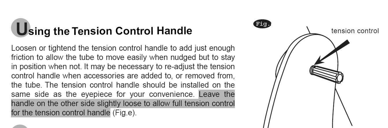

Vezi si ce scrie in manual. Celalalt maner fara "tension control" trebuie lasat un pic destrans.
P.S.

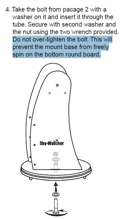

Surubul central de care a pomenit Mircea se vede in ultima poza. Asigura-te ca sunt montate toate elementele asa cum apar in manual si ca surubul central nu este exagerat de strans.
