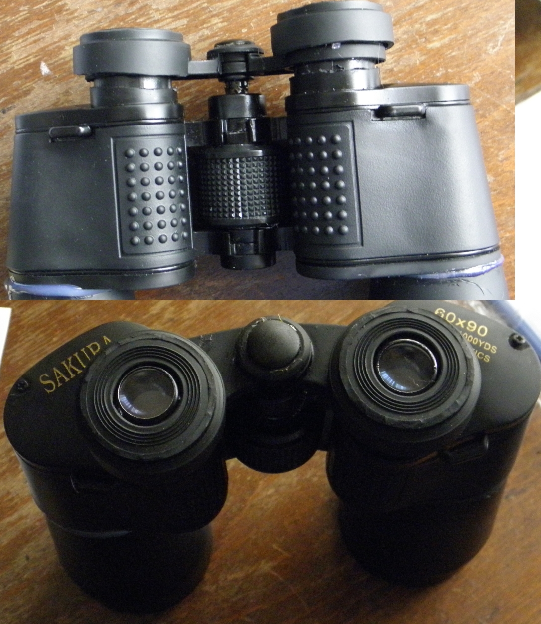

Probabil de la mare distanta cel mai celebru si tentant binoclu de pe piata noastra, notiunea de binoclu devenind aproape identificabila cu acest nume. Pretul mic in comparatie cu performantele promise dar chiar si cu gabaritul real fac din aceasta oferta un veritabil chiilipir pentru cel ce ar dori sa inceapa o aventura legata de acest echipament. Un binoclu de 60 mm la doar 100 lei chiar pare o mica afacere. Caci este evident ca marcajul in sine 60x90 este ceva complet iesit din standardele unui binoclu normal, desi probabil pentru un incepator o magnitudine de 60 plasata pe un obiectiv de 90 nu pare chiar imposibil. In realitate nu numai ca nu mareste de 60 de ori ci doar de 8X dar nici nu avem la dispozitie un obiectiv de 90 mm ci de 60 mm. Totusi este un 60mm foarte ieftin, desi as spune mai corect “relativ ideftin”. Revin la termen.
Deci un 8x60. Primul lucru ce acum este demn de surprindere campul 168ft/1000m respectiv 56m/1000m, care culmea pare a fi singurul parametru corect. Un camp demn de un 16X dar destul de penibil pentru un 8X. Si totusi in mod neasteptat suntem undeva la limita efectului de tub, suntem aproape de efectul de tub al unui “japonez clasic de 5 grade (89/1000m)”, ceea ce minimizeaza totusi senzatia efectiva a unui camp redus. Mecanica este daca vreti o versiune identica a lui Bresser 10x50 dar cu tuburi mai mari aferente obiectivelor de 60. Acum cred ca am aflat si sursa binoclurilor Bresser 8x60 de pe piata noastra Laughing . Totusi sa fim corecti. Mecanica este foarte reusita. Reglaje ferme, totul culiseaza ok, corpul este metallic si tuburile de plastic , frumos inclusiv din punct de vedere al rezistentei la decolimare. In mod cert insa foarte sensibile la insurubare desurubare tuburi , care daca nu o faceti corect filetul metallic va distruge pe cel de plastic ! Dar in ansamblu am fost destul de multumit de mecanica. Bratele port ocular sunt din plastic si ar putea flamba daca ar exista frecare mare in timpul culisarii, dar culmea este ca nu se intampla. Si totusi as recomanda intarirea bratelor port ocular cu rasina tip POXIPOL , Bison etc, pe suprafata inferioara dupa modelul prezentat de mine anterior, cred la Celestron 10x50.
Date tehnice:
Obiectiv = 60 mm
Putere de marire = 8X
Camp unghiular= 3,2 grade
Camp liniar=65m/1000m
Eye relief=15mm
Prisme = BK7
Depuneri antireflex ocular = fara
Depuneri antireflex obiective = verde cu albastru (destul de dense - MC)
Ocular = dublet in 2 grupuri (Ramsden)
Greutate=1017 grame (fara curea – exact ca in poza)
Sistem de focalizare =central
Sistem de prindere pe trepied=Da
Eyshields nedemontabili, dar pot fi utilizati cu ochelari dar in contact cu marginea de cauciuc.
Etansare la umezeala = Nu
Ma reintrorc la relativ, deci acest model are cel putin 2 versiuni de obiective , una acoperita dens cu celebrul antireflex roscat galbui, si altul …culmea cu depuneri destul de dense albastre si verzi. Cel din urma pare ca are viitor in acest binoclu slab totusi. Caci ajungem acum la oculare. Primul soc sunt pupilele de 7,5mm mari frumoase promitatoare. Apoi urmeaza vizualizarea. Ma asteptam la ceva groaznic, si poate aceasta este cauza pentru care nu am avut un soc asa cum am preconizat. Imaginea este relativ buna, suferind de un vag moir alb-bleu foarte slab dar sesizabil cu puternice irizatii in mai multe culori in partile de contralumina. Totusi calitativ slabut, dar nu periculos respectiv as fi lasat un copil sa il foloseasca fara sa imi fie frica ca privind mult prin el ar putea fi in pericol. Binoclul este destul de luminos, contrast relativ ok, normal as spune, definitia oarecum mai dubioasa si aberatiile irizante deranjante alaturi de moir-ul mentionat anterior ma face sa nu va recomand sub nici o forma sa investiti bani in el. Fie ei foarte putini. Si atunci de ce facem acest review? E simplu (pontul e “vandut” de colegul nostru Mircea Pteancu ) , pentru ca banuim ca am putea remedia ceva la el. Initial am vrut sa schimb ocularele complet. Dar nu dispuneam deca de 7X–uri. Apoi am desfacut ocularele originale si am gasit un fel de Ramsden ….doar 2 lentile. Cea mare binenteles era din plastic de foarte proasta calitate. Am schimbat-o cu alta de plastic de la un Celestron 10x , imaginea sa imbunatatit sensibil, deci si plasticele pot fi prelucrate mai bine si mai prost la randul lor. Apoi, complet noroc, am gasit 2 lentile superb depuse cu antireflex mov+albatru dens de la un japonez 7x50 din anii 90. Ceea ce sa imbunatatit a fost definitia imaginii si coloritul acum curat fara moir si natural, precum si luminozitatea (cel mai probabil din cauza elimiarii moir-ului). Lumina este excelenta , in mod cert mai multa decat primeste ochiul meu batran. Rezultatul este un binoclu utilizabil cu succes atat in mod astro cat si terestru.
Binoclul nu am apucat sa il testez in aceasta noua, sa zicem, forma in regim astro coparativ cu alte binocluri, acest lucru se amana pentru o periada cu cer ceva mai limpede si poate mai multa caldura si voi reveni cu rezultatele.
In final un binoclu nerecomandat decat celor ce doresc sa “mestereasca” pe un corp de binoclu reusit mecanic si chiar cu niste obiective ok daca utilizati modelul cu acoperiri Verzi si albastru.
Sakura60x90 un binoclu nerecomandat decat celor ce doresc sa “mestereasca”
 Marime fisier:  848.6 kb
 Vizualizat:  de 6045 ori

Din punctul meu de vedere SAKURA 60x90 este numele unei variabile ce contine in interiorul ei mai multe tipuri de binoclu. Faptul a il gasesti cu mai multe lentile sau mai putine in ocular, cu sau fara depuneri de aceeasi sau nu culoare...etc m-au facut sa nu il recomand.
Binenteles ca nu esxista vre-un indentificator. Atat cat vedeti in poze. La acest model mi-au revenit in minte cuvintele unuia dintre voi , scuze nu imi aduc aminte cine , care spunea ca " rebuturile oare ce or face cu ele chinezii ? ".

Scuze! Credeam ca toata lumea stie , bineinteles ca este un chinez ! Numai si numai chinez ! Toate versiunile si cel cu zoom si cele de 50 mmm etc.
Intre timp am demontat distructiv port ocularele pentru a monta in ele oculare clasice triplet de japonez 8x30 (7,5 grade) frumos acoperite. Aceasta modificare mi-a fost imposibila de facut in contextul mentinerii reglajului de dipotrii. Deci a trebuit sa-il fac cu reglaj fix (se poate reface reglajul dar tot prin lipire). Am fost nevoit sa cobor mult ocularele. Ma rog ideea este ca rezultatul este mult mai spectaculos. Deci a rezultat un 13x60 cu un super efect de wide, toate caracteristicile fiind mult mai bune. Lumina si definitie mai buna , luminozitate mai buna , dar as spune ca singurul care parca este la fel pare a fi contrastul (ma asteptam sa fie mai contrast putin). Oricum tot in acest moment am incercat o noua tehnologie de etansare a tuburilor port obiectiv, plasand pe filet lipici din pistol cu lipici cald. Vom studia in timp etanseitatea si rezultatele. Mai ramane sa gasesc o solutie cat mai elegata si estetica pentru a inlatura surplusul de lipici din jurul cuplajului. Probabil voi incerca cu un cutter foarte fin ....acest lipici de pistol pare a fi foarte interesant pentru etansari. NU este un lipici "etern" deci se poate totusi dezlipi la nevoie, este elastic dar este mai greu de ..manipulat.
Poze Sakura remodificat cu oculare de 8x30. In faza inca nefinisata.
 Marime fisier:  879.39 kb
 Vizualizat:  de 5992 ori
