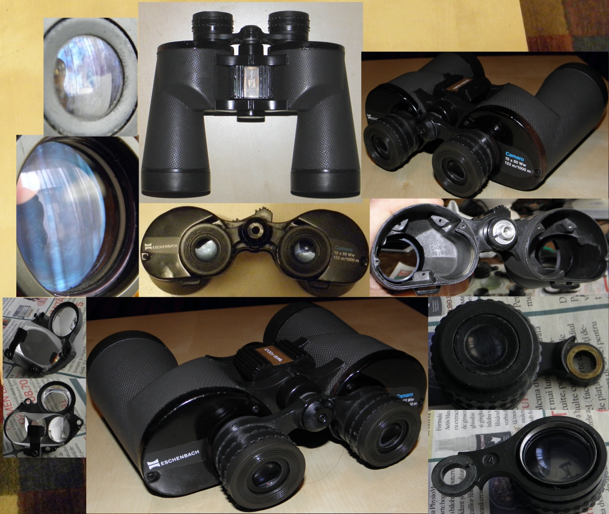

Denumirea “Eschenbach” reprezinta in principiu o firma germana de traditie dar modelul pe care il vom descrie in contiunare as spune ca este un produs japonez chiar daca este posibil ca sticla sa abia ceva provenienta germana, sau pur si simplu un binoclu german produs in Japonia cu licenta. Destul de putin important deoarece ne aflam in fata unui produs din anii 90 tip porro cu dispozitiv Rapid Focus, avand calitati deosebite atat mecanice cat si optice. Modelul este de tip militar avand corpul turnat dintr-o singura piesa fara tuburi port obiectiv detasabile. Foarte rezistent la decolimare mecanica, corpul este extrem de frumos lucrat si dispune de sanie port prisme (ceea ce predispune la o demontare pentru curatare foarte usoara, fara sanse de decolimare). Un binoclu care se desface si se curata extrem de repede si precis. Prismele si lentilele sunt acoperite frumos cu strat dens antireflex albastru si mov-indigo ceea ce se traduce printr-o definitie, luminozitate si un contrast deosebit. Un binoclu care optic se bate de la egal la egal cu Dekarem 10x50 in pofida vesnicei controverse Bk7->BAK4. Am ramas uimit de acest aspect in sensul cel mai bun posibil. A fost infrant intr-adevar de Lacerta 10x50 dar este o “infrangere” normala ce nu stirbeste calitatile acestui binoclu. Este binoclul care a egalat cam la toate speciticatiile Dekaremul, inclusiv la unghiul mare de camp (122m/100m) aproape identic ca al germanului. Totul, reamintesc, cu Bk 7 si cu o greutate care imi place sa denumesc aproape “ideala” pentru puteri maritoare mari “din mana” respectiv 872 grame. Un binoclu de “long play” pentru tinut in mana. Aceasta si in contextul relativ neplacut in care nu dispune de sistem de montare pe trepied. Ba chiar as face aici o paranteza, observand ca practic nici nu prea ai cum prinde asa usor un astfel de binoclu pe trepied, din cauza sistemului Rapid focus, care ocupa complet axa centrala. Un dezavantaj il poate constitui eye relieful mic, ce mai pune in contact genele cu ocularele si face imposibila privirea cu ochelari desi exista aparatori de cauciuc (foarte scurte) care pot fi date jos. Claritatea campului visual se intinde pana la circa 20 % de margine ceea ce este extrem de placut , vizual vorbind. Nu produce irizatii si nu are reflexii interioare prazite. Superb atat in mod terestru cat si mod astro , cu stele punctiforme si redand foarte bine coloritul natural chiar daca exista o virare spre galben aproape identica (as spune 80% din CZ) cu cea a lui CZ.

Interesant sistemul de rapid focus (cel folosit masiv la grupul Tasco) care face o miscare destul de rapida de focusare, dar necesita totusi deget si de la mana dreapta si de la cea stanga pe parghie. Dezavantajul este binenteles non-rezistenta la focus daca se apasa in obiective. La manipulare corecta nu se defocuseaza dar daca se aplica o forta involuntara pe furcile ocularelor sistemul se deplaseaza in jos. Nu este un mare dezavantaj, dar nu as spune ca pe mine personal m-a impresionat in mod deosebit acest sistem. Dar este functional si utilizabil fara probleme deosebite.
In ansablu un binoclu deosebit de reusit, un ”camarad” de nadejde atat terestru cat si astro.
Cat despre mustangi nu stiu ce sa va spun , caci cat a stat la mine nu a mancat niciunul.
POZA- apasa aici!

Adaugat poza si "real view" ( multumim Admin!)
Camaro 10x50Ww binoclu deosebit de reusit, un ”camarad” de nadejde atat terestru cat si astro
