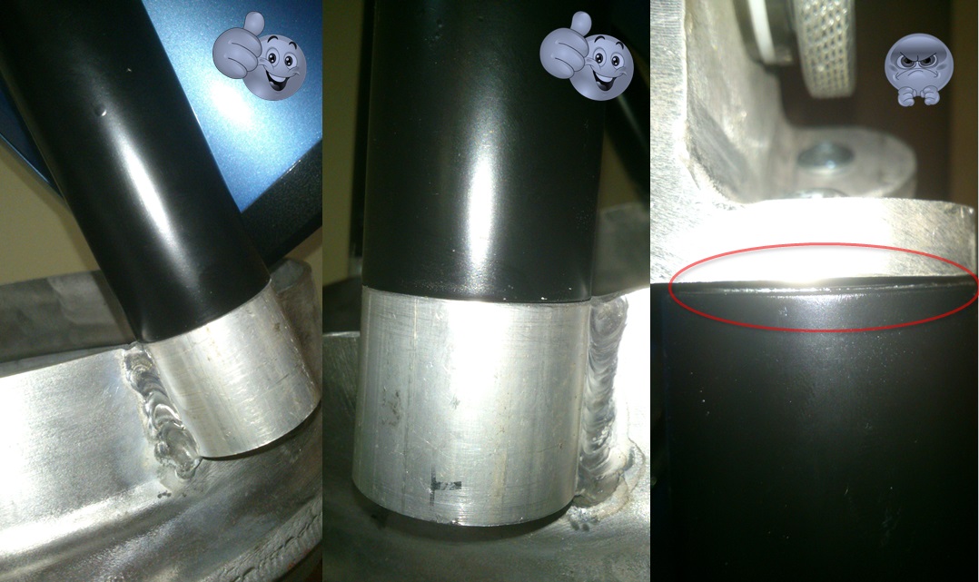

Astazi am reusit sa am piesele sudate si sint multumit ca a iesit bine operatiunea. A durat cam 1.5 ore si a trebuit sa am foarte mare grija de semne, distante, unghiuri. A avut si omul rabdare cu mine, sa pozitionez cu grija stuturile de teava. Am constatat si ca sint lufturi de 3-4 mm, dar meseriasul a rezolvat problema. Very Happy
Am mare multumire ca si asa injghebata rapid, montura arata bine. Laughing Este intradevar o piesa! Mare parte din cele 11 imbinari de tevi se mentin foarte bine ca aspect, dar am totusi 2, la care mai trebuie ajustat cite ceva. Noroc ca aluminiul este destul de usor de prelucrat. Mai jos o exemplificare.
A urmat ceva polizat in mare viteza si chituit destul de mult, pregatind terenul pentru miine.

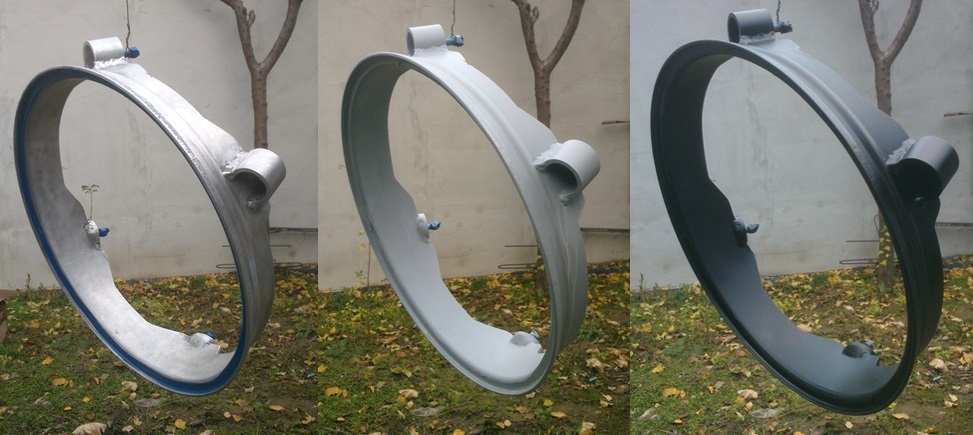

Astazi am vopsit si ultimele piese ale monturii. A mers ceva mai greu deoarece am slefui mult. Mi-a scazut si elanul, desi ma apropii de final, fiindca:
- Sa nu ramin in pana de negru, am mai luat un tub de vopsea. Si normal ca nu am mai gasit exact marca de vopsea veche iar asta noua are diferente. Deci am montura in 2 culori: negru cu negru! Crying or Very sad Asta va duce la un nou strat de vopsea!

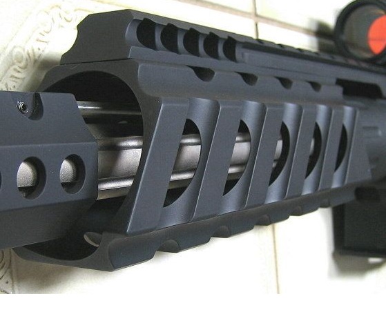

O piesa ca asta ajunge la 100-150 de usd. Eu socotesc ca-mi trebuie 7? Chiar si facuta local si tot ajunge sa coste enorm de mult!

Hmm ... free float M4 Colt custom made front ... ce legatura are smenul ala cu astromonia ? Poate
cu airsoft-ul ... intr-adevar , cam atat te-ar costa o asemenea piesa ...

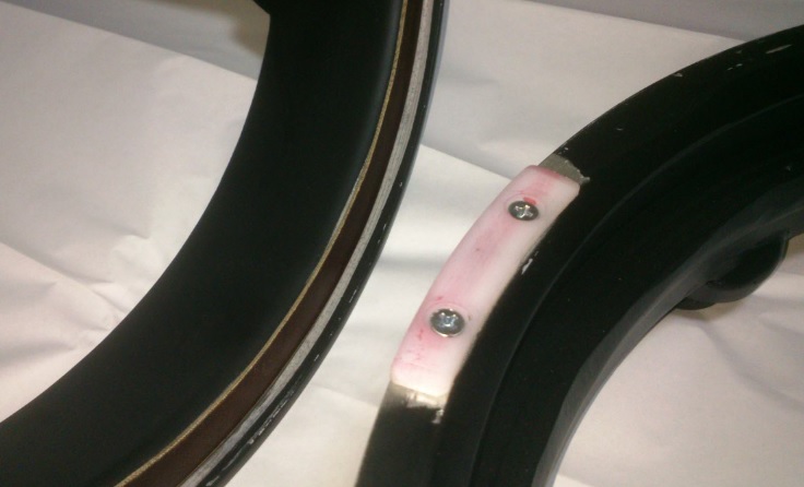

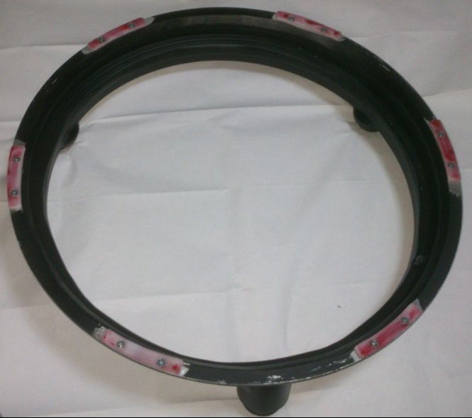

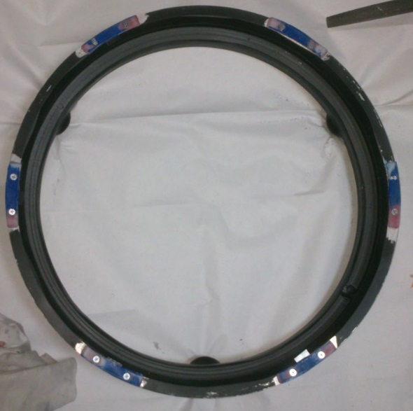

Revenind la chestiuni mai practice, astazi am reusit sa finisez inelul de textolit, 454 mm in diametru si 10 latime. Am lucrat cu grija sa nu-l rup, ca este foarte delicat. Montasem si pastilele zilele trecute si am putut face o proba. Pare binisor, dar nu-i suficient!
Am verificat si pata de contact, stiind de ceva vreme ca inelele si pastilele de teflon nu calca bine. Aveti minjit cu rosu, prima pata, fara a finisa ceva. Apoi a trebuit sa lipesc/pilesc capetele placutelor, caci se ridicau in sus unele si sa bag la mijlocul fiecarei placute, o bucatica de folie de plastic, ridicind astfel mijloacele acestora. Cu albastru, se vede noua asezare. Pare ceva mai bine. Am sa verific si calculul presiunii miine, dar totusi forta de tragere este mare. Cam 1.5-1.8 kg la brat de 500 de mm. Cred ca freaca si pe laterale ca se aude ceva aluminiu. Dar e greu de vazut unde exact.

Din calculul de presiuni, iese cam 12.2 psi, destul de bine zic eu, tinind cont de valoarea recomandata de 15 psi. Oricum aici mai este de lucru. Laughing

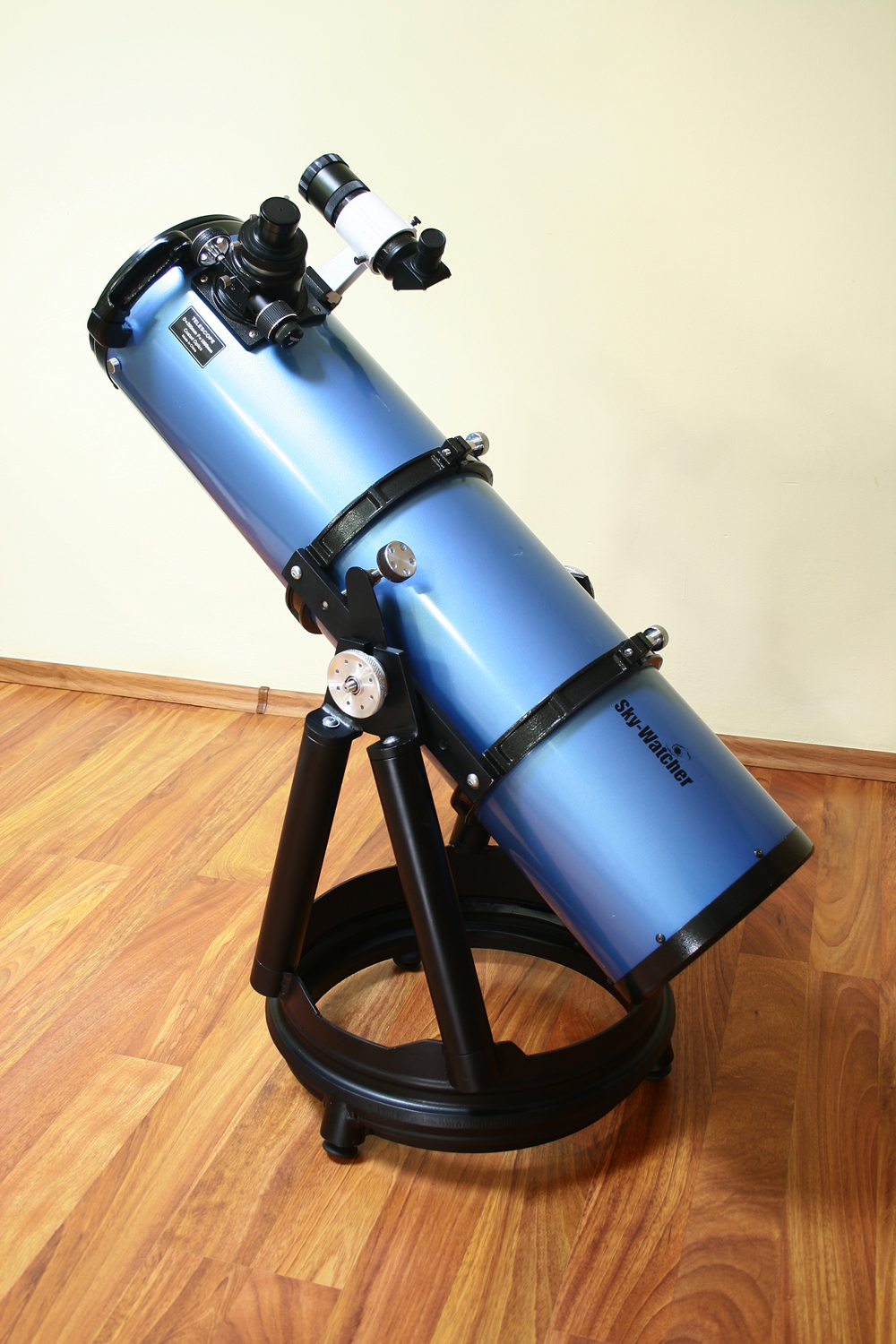

Si astazi, dupa ce am reusit sa revopsesc tevile, va prezint mai jos montura in cele 2 variante constructive: Laughing
v1 - 530 mm inaltime la pivot ALT, 920 mm inaltime maxima la ocular, greutate 7.4 kg
v2 - 1000 mm inaltime la pivot ALT, 1400 mm inaltime maxima la ocular, greutate 10.3 kg
