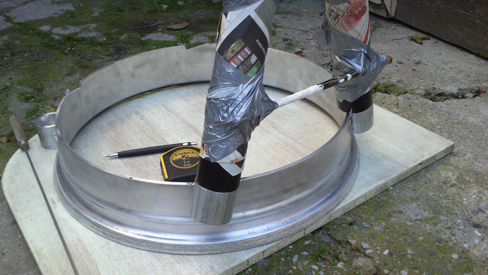

Pina seara tirziu am montat capace pe cele 7 tevi. Jumatate din capace au primit cite un surub M8x20(25), la care se va cupla janta. Practic tevile au capete mama-tata, pe filet M 8.
Astazi am trecut la vopsirea tevilor fiind primele piese finalizate. Nu puteam sa astept sa termin toate piesele, sa le vopsesc odata si am preferat sa le vopsesc in 2 transe, prima fiind acum. A 2-a e cu termen incert inca. Deci, a fost un slefuit, degresat, un strat de grunt urmat de un strat de negru mat, toate auto. Am avut noroc de vreme frumoasa, cu soare si fara gize. As mai fi vopsit, dar ramin fara negru Laughing
Cu toata grija, cind le-am strins de la uscat, am scapat pe jos 2 tevi de 300. Dar dupa 2-3 pomeniri si inca 2 puf-uri, sint ca noi.

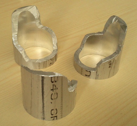

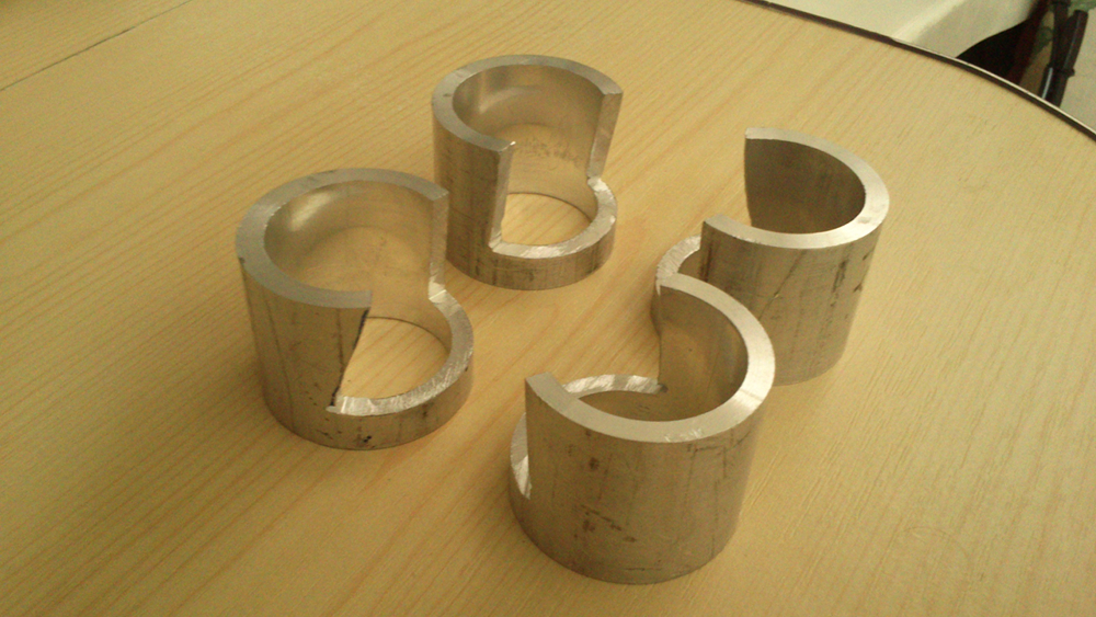

Ieri m-am ocupat de partea mobila a monturii si am taiat 4 sloturi. Am mai taiat/polizat si 4 stuturi de teava de 40 mm pentru aceste sloturi. A trebuit sa fac de bine de rau ceva probe, avind o geometrie dificila. Desigur ca cu suficient chit se va rezolva si asta pina la urma! Laughing
Tot la flex am indepartat si toata vopseaua de pe cele 2 bucati de janta si le-am adus la luciu metalic. Una din optiuni la vopsire, ar fi sa lacuiesc parte din repere ( lac nu am) sau sa le vopsesc cu argintiu metalic, vopsea auto ( asta da, este ). Diferentele nu sint foarte mari. Ceva mai putin stralucitor ar arata vopseaua. Inclin sa vopsesc totusi, pentru ca se mai acopera din defectele de suprafata. Wink

Aliajul ăla merge mai bine anodizat. Trebuie șlefuit bine înainte. Sau poți să ții piesele 10-15 minute într-o soluție slabă de NaOH. Vopseaua va adera mai bine după operațiunea asta, obținându-se o suprafață mată.
