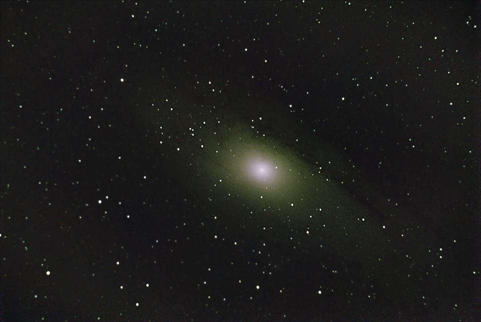

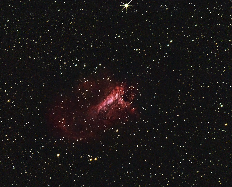

Salut!
Nu resusesc sa fac focus asa cum trebuie.
Am un SW 200/1200, am luat un si un motoras pt focuser, dar in afara de confortul de a sta pe scaun cand fac focus nu am realizat mare lucru.
Ce metode sunt de a face focus?
Ma refer la un focus de genul: http://www.astrobin.com/43585/?nc=user
Acestea sunt fotografiile mele, se vede ca nu prea stiu sa fac focus :
https://www.facebook.com/Beyond-the-Thresh...3450955922
Telescop Sky-Watcher Dobson 200/1200mm Go-To si Nikon D60 DSLR / Canon 450D nemodificat
Majoritatea au :
Lights: 30x30"
Darks: 20x30"
Flats: 15x30"
Bias: 50x30"
Procesate cu DSS , Pixinsight si Photo Shop

Ai nevoie de o mască Bahtinov. Sunt mai multe modele, cea cu linii înclinate în V dă rezultatele cele mai bune. O poți confecționa singur sau cumpăra de gata.
MesajTrimis: 17 Oct 2016 12:21 Download mesaj
Generezi imaginea aici: http://astrojargon.net/maskgen.aspx?AspxAutoDetectCookieSupport=1
Iei rezultatul si il pui in inkscape si il tiparesti pe un carton, tai cu foarfeca, si gata Smile
Mesaje: 9901
MesajTrimis: 17 Oct 2016 23:23 Download mesaj
Sau iei una din bazar. Smile
Mesaje: 3748
MesajTrimis: 18 Oct 2016 06:28 Download mesaj
daca ai aparat foto cu zoom se face foarte usor focus dai zoom maxim 10x si privesti pe display stele una doua cate afiseaza cauti mai tari ca marime reglezi expunerea ca steaua sa dea sa se stinga . atunci cu energia la limita va exista un punct in care steaua va avea dimensiune minima si stralucire puternica.
dupa cum arata pozele ai probleme optice la instrument posibil astigmatism asa ca nu vei avea focus bun niciodata.
jimao22
Data inscrierii: 12 Apr 2010
Mesaje: 2935
Motto: [descopera lumina]
MesajTrimis: 18 Oct 2016 22:40 Download mesaj
Asta era sa zic si eu - verifica intai colimarea telescopului si apoi ocupa-te de focus.
Asta e ordinea fireasca. Altfel nu iti iese niciodata.
