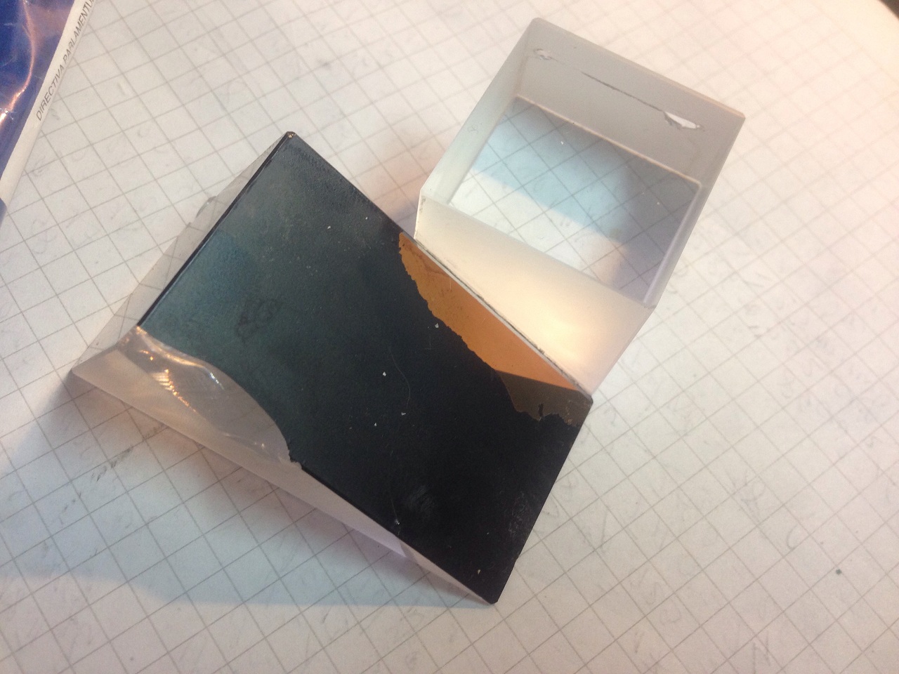

Am cele 2 prisme pe care vreau sa le separ fara sa le deteriorez. Practic, doar de cubul prismatic Zeiss am nevoie.
Am incercat cu Tricloretilena - doar pe muchia de contact prin tamponare cu un betisor de urechi - deoarece am abservat ca imersia totala a prismelor in acest solvent afecteaza stratul AR de pe ele.
Le-am mai fiert in apa cca 20 min cu racire treptata, fara succes.
Ma mai gandesc la o fierbere in ulei, la T>100 Celsius, dar nu stiu exact ce ulei sa folosesc.
Orice sfaturi sunt binevenite.

Doar balsamul de Canada cedeaza la fierberea in apa. Acesta se foloseste in special la lipirea suprafetelor optice dar in cazul tau vad ca nu este vorba de astfel de suprafete si deci putin probabil sa fie vorba de balsam.
Polimerul optic precum si alte rasini cedeaza la incalzirea treptata in etuva la peste 200-250 grade. Atentie la racire, trebuie sa se faca tot treptat.
Daca nu exista posibilitatea etuvei atunci doar sedinte in diluant alternate cu fierberi in apa pot rezolva problema insa AR-ul va fi afectat serios sau chiar distrus in totalitate.

Am inteles. Incalzirea la etuva ar fi de preferat sa pot pastra stratul AR.
Multumesc de sfaturi.
Ma voi duce la un prieten stomatolog, poate are el asa ceva.
Daca nu rezolv:
Fierberea - prajirea Smile in ulei a incercat-o cineva? Practic pot atinge cele 250 grade, pot monitoriza temperatura cu o sonda K si pot feri prismele de contactul cu fundul vasului punand o piatra inauntru.
Am sa incerc intail pe alta prisma fara valoare cu AR , cu untdelemn , sa nu ofer suspiciuni sefului de bucatarie.

Dacă prisma triunghiulară nu e de interes ,poți să o spargi cu grijă in părți nu prea mari . Posibil ca de la șocuri să se desprindă de cub înainte să o faci zob .

Nu am incercat fierberea in ulei dar pana la urma de ce nu? ... e o idee si poate e buna, merita incercata! Sa ne spui si noua daca o aplici si cu ce rezultate.
In loc de piatra merg si coli de hartie pliate cu o grosime finala de aprox 4-5mm pe care se aseaza piesele.
Din imagine nu-mi dau seama de marimea fizica a prismelor dar daca sunt suficient de mari cu cea triunghiulara se poate construi un helioscop Herschel dupa taiere la dimensiuni corespunzatoare.
