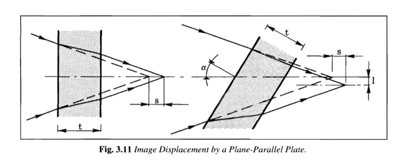

Apropo de focalizarea la infinit, logica mea de ne-initiant zice ca e invers - un filtru adauga distanta optica (am tot auzit de o treime din grosimea sticlei), pentru focalizare de infinit trebuie adus ansamblul de focalizare mai aproape deci lipsind acea distanta optica a filtrului e mai usor, putand focaliza "mai departe de infinit" (nu ca ar fi asta in sine o problema, multe obiective moderne focalizeaza dupa infinit). Sunt si eu curios deci de ce nu s-ar putea focaliza la infinit fara filtrul de pe senzor.
Mesaje: 5334
MesajTrimis: 16 Sep 2016 19:51 Download mesaj
Este exact invers. Un filtru iti muta planul focal mai in spate.
