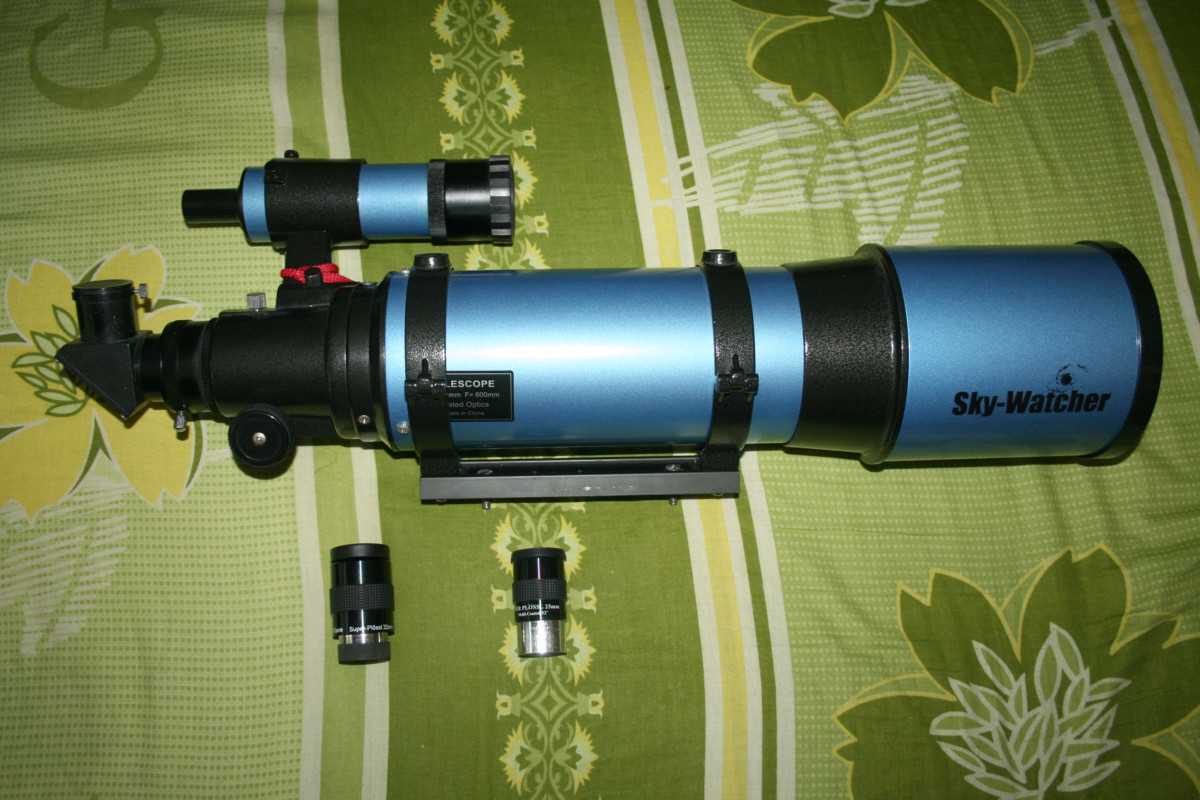

@Teo Diafragmele sunt plasate bine, focuserul e cel care vigneteaza. Care este ocularul cu cea mai mare focala si ce diagonala folosesti ?
Acesta era telescopul meu st120/600, cu focuser de 2", cu un ocular de 30mm si o diagonala de 2" in focus la infinit. (am masurat exact Smile ). Vignetarea depinde de diagonala si ocular, dar oricum daca nu are vignetare are un camp complet iluminat aproape de 0.
De aia am spus ca este un kitsch, cumperi un telescop care se recomanda "rich field" si spune ca ofera campuri largi si frumoase, dar doar punctul central este complet iluminat. (ca la un catadioptric planetar) Pui un ocular de 2" cu un field stop de 35mm si din aia 3,5cm oare cata iluminare o sa ai in ultimii 2cm spre ex, daca doar punctul central are 100% luminozitate. Vizual se pare ca ochiul abia poate detecta o scadere de 50% iluminare dar odata cu scaderea iluminarii la un refractor rapid cresc aberatiile, pe care ochiul le observa, ori ca stele ne-punctiforme ori ca o scadere de contrast.

Mersi pentru precizari.
Am inteles. Este posibil sa fie asa, insa ochiometric nu percep acest lucru.
De regula utilizez o prisma pe 1.25 inch si doua oculare tot pe 1.25 inch, unul de 25 mm iar celalalt de 32 mm, super Plossl, cu campul aparent de 52 grade. Am utilizat ocazional si prisma pe 2 inch cu adaptor de 1.25 inch.
De curand am construit un prelungitor pe 2 inch pentru focuser si il voi putea testa si fara prisma zenitala.
"Prelungitorul" prelungeste focuserul in afara cu 6-7 cm si nu are nicio diafragma interioara.
Voi utiliza un ocular UW 80 grade (camp aparent) cu focala 30 mm pe 2 inch, dar si celelalte oculare pe 1,25 inch cu adaptor. Sunt curios ce rezultate voi obtine insa e greu ca ochiul sa perceapa diferente atat de mici de luminozitate si contrast, mai ales ca locuiesc in Bucuresti unde poluarea luminoasa este maxima. Ramane sa il incerc pe viitor si la tara pe un cer negru.
Iata mai jos o fotografie cu echipamentul :
