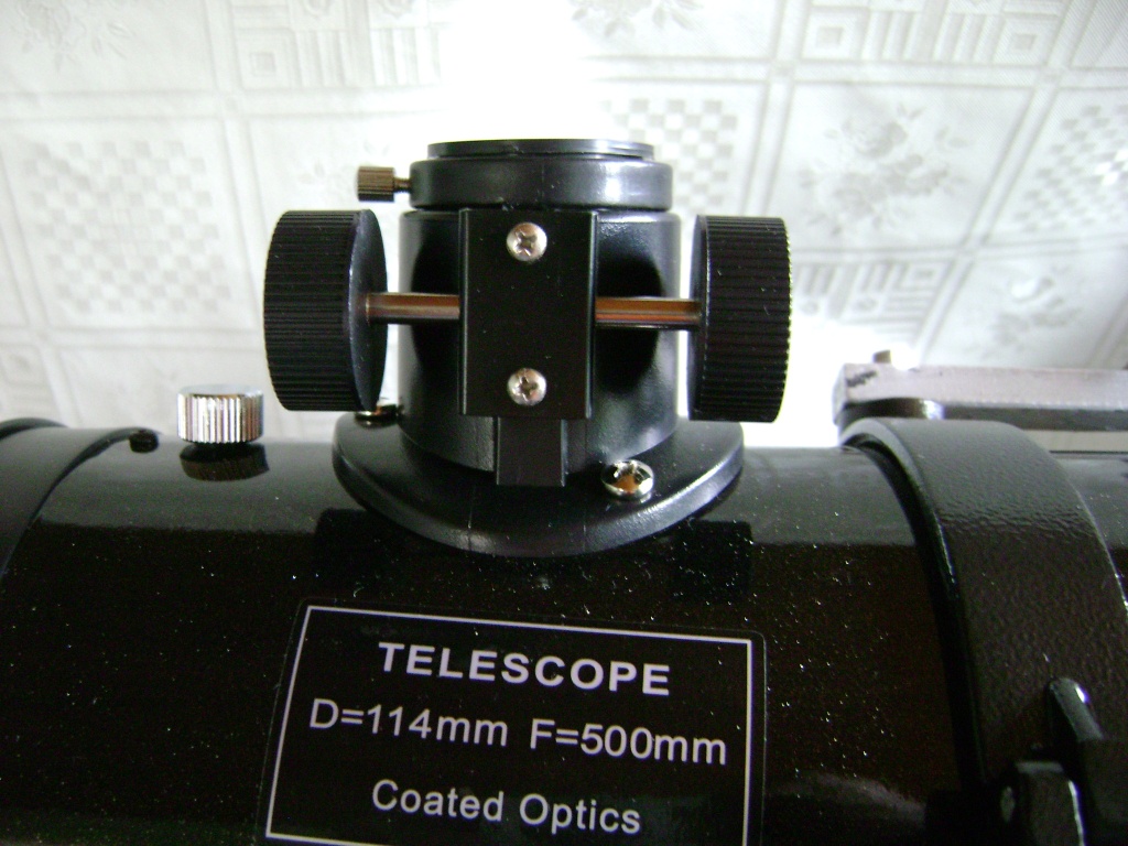

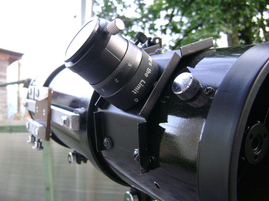

In ideea de a-mi upgrada focuserul de plastic cu care este dotat newtonul SW 114/500, mi-am luat de pe ebay un focuser helicoidal, fara rotire( dublu helix). Are inaltimea minima de care aveam nevoie(42mm), cursa 10mm, are adaptoare pentru 1,25" si 2"("nasuri"). Focuserul este de 1,25", are si filet T2. Spre telescop are filet M36,4x1 (este o piulita adaptoare peste un filet M31).Pentru ca nu am avut o piulita potrivita si nici strungar disponibil am sacrificat "nasul" de 1,25".
Focuserul l-am fixat pe o tabla de Al (cu piulita astfel obtinuta), prinsa pe tub cu sase suruburi.
In final am constatat ca am joc lateral in filete, surubul de fixare a pozitiei de focus blocheaza doar unul din filete. Concluzie:
- pentru vizual focuserul este OK- ofera o precizie mai buna; pentru capturi cu o camera mica(ASI224) nu este prea bun din cauza jocului(ramane de vazut cat de mult afecteaza).
Stie cineva un model de focuser asa scurt(45mm de la tub), dar fara probleme de joc axial? Ma gandeam sa incerc un adaptor pentru ocular T2/1,25" Baader(2458125)- este rotativ. Am unul la o luneta de ghidare; are cursa de numai 5mm dar pare rigid cand strang surubul de fixare a focusarii.

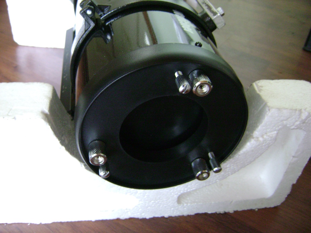

-suruburile de colimare a principalei se regleaza fara surubelnite. Suportul insa, pare a fi de plastic.
 Marime fisier:  259.64 kb
 Vizualizat:  de 1975 ori
 Marime fisier:  252.88 kb
 Marime fisier:  225.24 kb
