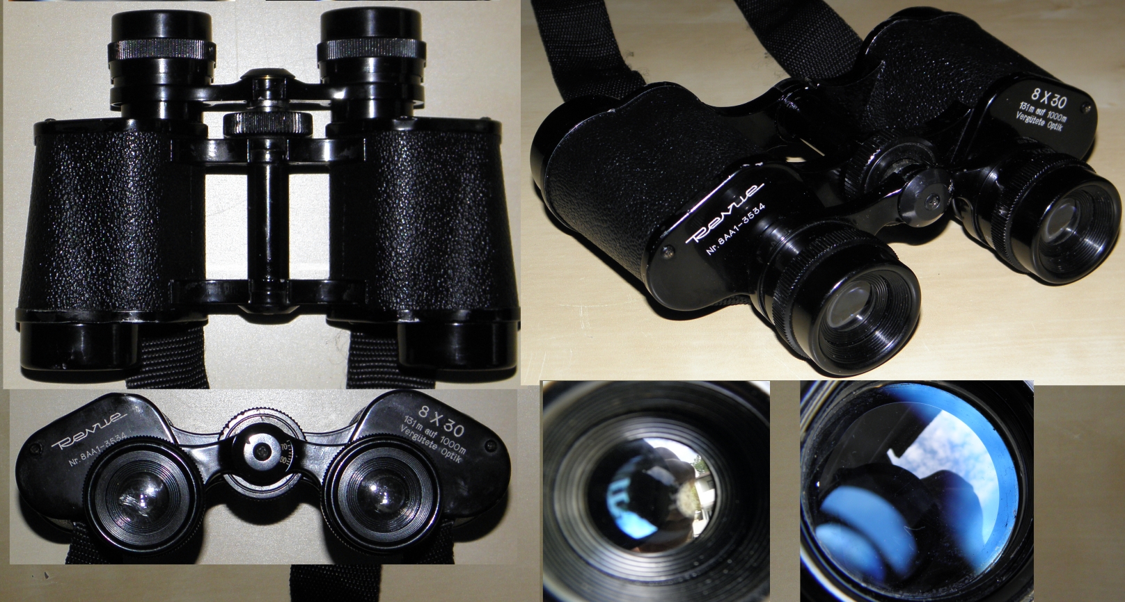

Review binoclu Revue 8x30
Un 8x30 clasic japonez cu oculare triplet si obiective dublet, cu acoperiri palide indigo albastru. O mecanica ferma tipica acestui model, fara jocuri, cu deplasari line si corecte. Optica Bk7 se inscribe in aceeasi linie japoneza, fiind luminoasa, avand contrast bun si definitie buna. Nu prezinta irizatii in contra lumina. Un binoclu care sfideaza timpul cel putin din punct de vedere mecanic caci dupa mine ambitia de a face un triplet ieftin cu 7,5 grade putea fi redusa (la un camp mai mic) caci platim cu o zona de neclaritate de circa 25 % fata de marginea campului vizual (sesizabil si in mod terestru). In rest, insa, numai de bine , un binoclu usor de circa 535 de grame, indemanatic si ergonomic specific acestei zone 8x30.
In mod astro stele punctiforme, coloritul este corect (nu prezinta virare spre alte culori) ca de altfel si in mod terestru.
Un binoclu ieftin dar care a fost executat destul de bine in finantele alocate generand un produs utilizabil, de buna calitate.
Comparand-ul cu un Deltrintem 8x30, putem spune ca luminozotatea lui Revue este undeva aproape de cea a lui CZ, din cauza prismelor ceva mai mari (lucru care se regaseste si in greutate). Oricum comparabile in sensul bun al cuvantului, totusi pe primul loc in aceast duel ramanand CZ-ul.
In final un binoclu bun recomandat pentru clasa lui si o categorie de pret relativ mica.
Date tehnice:
Magnificatie = 8x
Diametru obiectiv = 30 mm
Diametru oculare = 15 mm
Prisme= BK7
Acoperiri ocular = foarte palide indigo-albastru (coated)
Acoperiri obiective = foarte palide indigo si albastru (coated)
Field of view: = 7,5° (131 m /1000 m)
Greutate = 535g (inclusiv curea)
Eyeshields demontabili din bachelita – se pot utiliza cu ochelari.
Fara sistem de prindere pe trepied.
Un binoclu bun recomandat pentru clasa lui si o categorie de pret relativ mica
