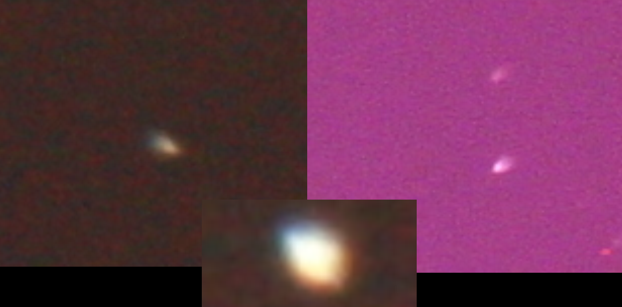

Am cumparat asa ceva , am citit despre el si am facut un adaptor capabil sa tina cipul aparatului foto la 80mm de planul ultimei lentile (70 din "manual"+10 , inca in toleranta , dar la extrema superioara ) .Rezultatele sunt atasate o paza cu si una fara . Coma pare a fi mult redusa in schimb imaginea -pare- mai difuza si clar exista ceva aberatie cromatica .Ce este bun la acest corector este ca face ca focusul sistemului foto sa fie obtinut cu cativa cm in AFARA si astfel cel mai mare defect al newtonului 130mm F/5 , faptul ca tubul portocular intrude in traseul optic pt a se obtine focus-ul , dispare . In plus mie nu imi displace deloc faptul ca lungeste distanta focala cu 11% .
Daca cineva are un soft destept de analiza poate se uita putin la imaginile astea , GSO CC e un corector destul de misterios , poate mai facem cava lumina in privinta asta .

Mda - la o analiza atenta nu imi place deloc ce vad . Mai fac teste , poate e o problema de focalizare iar instrumentul era neaclimatizat 100% .Dar cromaticitatea sigur nu de acolo e Sad

Daca ai luat ceva ieftin si plat cu 2 lentile nu te astepta sa scoata mai bine de atat. am proiectat pt Newton asa ceva si abea la 4 lentile merge bine . depinde mult si de primara cat de aproape de conica -1 este chiar si 0 sutime diferenta modifica capacitatea corectorului.

Aberatia cromatica este simetrica fata de centru sau este ca mai jos ?

Am verificat acum , nu este simetrica e cam la 45 grade fata de orizont peste tot . Dar pozitia cipului e corecta cel putin pe xy - nu garantez nimic pt inclinare dar nici nu ar avea motiv totul e pe filet de fabrica nimic improvizat . Ce e bine totusi e ca nu am reflexii , cu Marte in camp pt 15 secunde nu se vede nimic .
Daca nu dau de sursa problemei cu culoarea falsa atunci anticipez ca acest corector o sa sfarseazca prin a fi folosit doar vizual intr-un viitor F/4 sau ceva de genul asta .
Meh . Stiam eu de ce m-am ferit de sticle toti anii astia Smile . Macar nu-i paguba mare , dupa ce ca e ieftin din fabrica l-am luat si SH .
