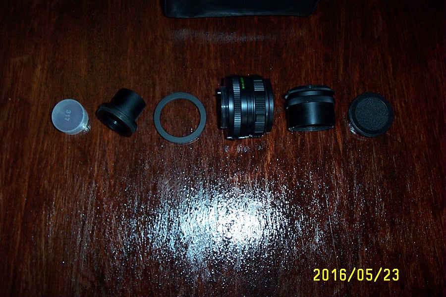

MesajTrimis: 24 Mai 2016 14:46 Download mesaj
Dupa primirea adaptorului de la 52mm la T2 forma ocularului a devenit mai frumoasa.
Iata varianta cu Helios.
Pe refractorul de 152/1200 da imagini excelente.

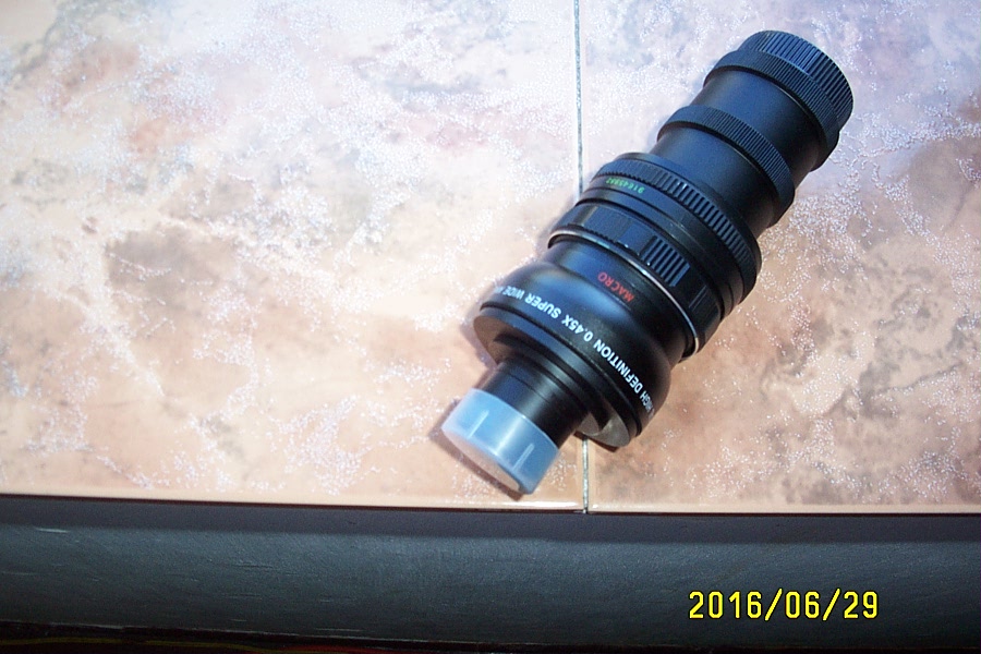

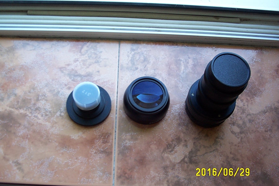

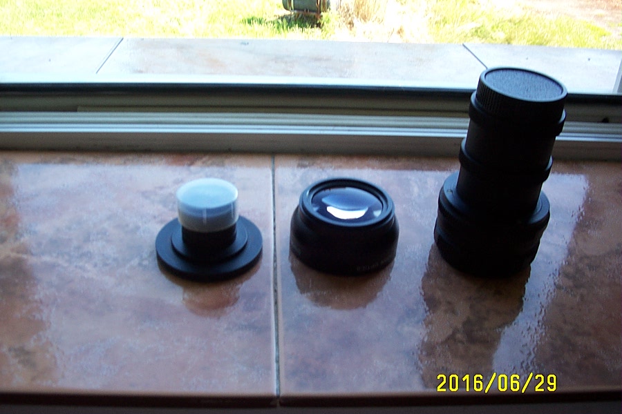

MesajTrimis: 30 Iun 2016 10:39 Download mesaj
Am exagerat putin, adaugand Heliosului un reducator de focala (0,45x).
Am obtinut o magnificatie mai mare dar si un unghi substatial inbunatatit, practic in campul vizual se vad aceleasi elemente, dar cu o magnificatie probabil dubla.
Se pastreaza definitia si claritatea imaginii
Pe refractorul de 152mm/1200 da imagini foarte bune.

Excelenta idee ,arata si foarte bine ocularul tau , de-a dreptul ''profi'' .
Felicitari si te invit la sectiunea de ''Observatii'' sa ne descrii cum se vad obiectele ceresti prin el.
Spor la ATM si cer senin ,Mircea

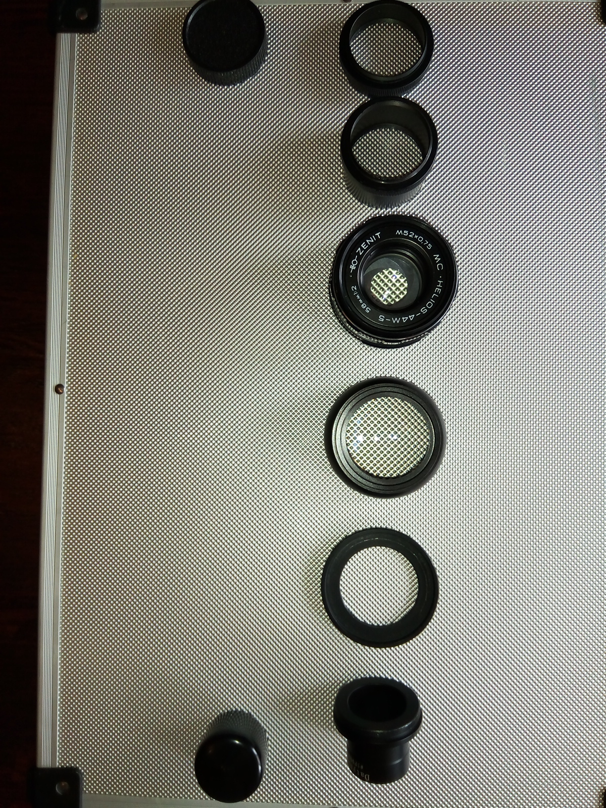

MesajTrimis: 01 Feb 2017 13:09 Download mesaj
Revin cu poze pentru combinatia care s-a dovedit mai buna (Helios 58mm cu reducator de focala 0,45x). Adaptor T2/1.25, inel reductie, reducator de focala, obiectiv Helios, inele de macro.
Campul e undeva intre 40 si 50 grade (mai aproape de 50, as spune), cu o imagine deosebit de clara.
