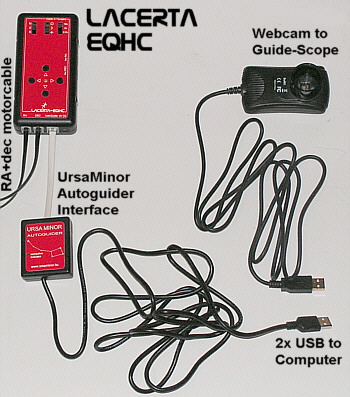

Va multumesc mult pentru sfaturi si pareri.
Montura nu o sa o vand, deocamdata nu-mi permite bugetul ceva cu GoTo nici chiar second hand.
O sa incerc prima data metoda drift iar ulterior probabil o
sa apelez la varianta de controller tot de la Lacerta:

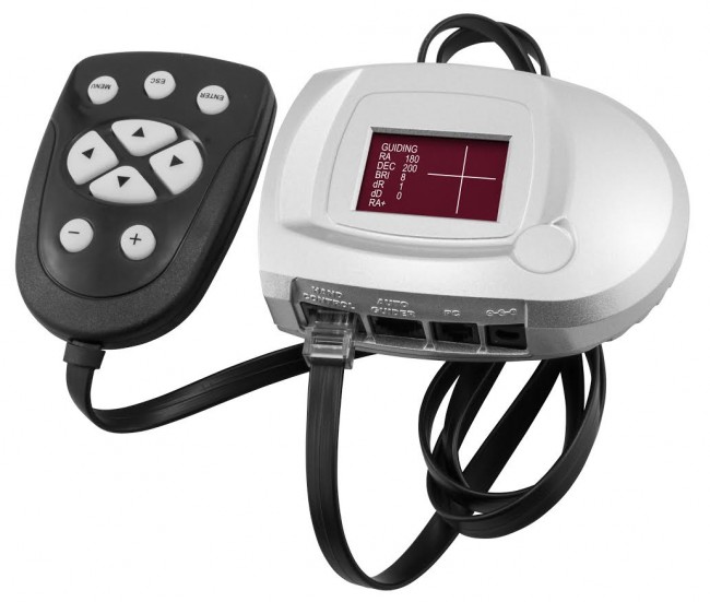

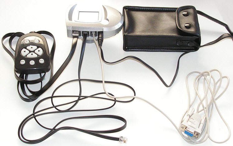

Am mai cautat pe net si cred ca solutia optima pentru mine este standalone guider-ul de la Sky-Watcher: Synguider.
Am citit mai multe review-uri si are mai multe pro decat contra, mail ales ca functioneaza cu succes si daca montura nu este perfect pusa in pol (ca in cazul meu) cu precizarea ca asa consuma mai repede bateriile - corecteaza mai mult din RA si DEC decat ar fi nevoie (in cazul alinierii corecte in pol).
Am mai vazut si pe aici pe forum ca este folosit de unii membri.

Eduard, desi este o solutie este mult mai departe de optim decat crezi, pentru astrofoto precizia mecanica e vitala, nici EQ5-ul cu GoTo nu s-ar descurca prea bine cu telescopul tau 200/1000, ori solutia dual axis pe care o ai foloseste motoare DC in loc de steppere ca sa nu mai vorbim de cuplarea mecanica indoielnica avand in vedere ca e un add-on. Poti sa tragi de el dar un autoguider stand-alone e destul de scump si sincer mai bine pui banii aia deoparte si iti faci planuri de un HEQ5.
P.S. Un autoguider face orice corectie necesara pentru a tine steaua de ghidaj in campul vizual, indiferent de eroarea de punere in pol (care exista tot timpul), nu e vreo abilitate speciala a acestui model.
