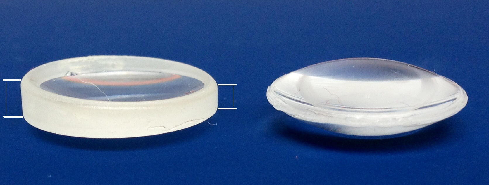

Cu ceva timp in urma un coleg de forum m-a rugat sa-i dezlipesc un dublet scos dintr-un ocular de binoclu intrucat este sudat defectuos iar imaginea furnizata de ocular nu este ok. Trebuie sa va spun ca este o persoana foarte rabdatoare intrucat nu am reusit decat azi sa finalizez operatia de dezlipire Smile
La prima vedere dubletul respectiv parea intradevar lipit aiurea si nu am insistat la o analiza preliminara mai atenta. Acum imi pare rau caci nu asta era problema. Adevarul a iesit la lumina azi cand am finalizat operatia de dezlipire: lentila negativa a acestui dublet a fost slefuita cu o descentrare atat de mare intre fetele ei incat lucrul asta se vede cu ochiul liber pe bordul lentilei. Fenomenul duce la aparitia unui astigmatism feroce indiferent cum va fi lipita lentila pozitiva. Sigur ca printr-o lipire dreapta ansamblul format va arata tot aiurea si va da impresia ca lentilele au fost sudate defectuos.
A doua surpriza neplacuta a fost aceea cand am constatat ca lentila pozitiva nu era facuta din sticla ci din policarbonat.
In concluzie: nu va bucurati prea tare cand cumparati optica ieftina si nu va intristati prea mult cand cumparati optica scumpa, intradevar merita! Luati aminte la imaginea de mai jos, acum ambele lentile vor merge la cosul de gunoi!

Am intalnit astfel de dublete in componenta ocularelor la binocluri roof ieftine(marca Exakta).Astigmatism asimetric vizibil pe imagine.Dublete policarbonat/sticla e drept nu am mai vazut.

Este posibil ca lentilele să nu fie cele originale ale binoclului ci să fi fost schimbate așa că menționarea mărcii nu are sens.

Interesant este că lentila din sticlă are fețele înclinate, nu cea din plastic. Cum se poate întâmpla așa ceva? Nu se șlefuiește având la bază un disc din sticlă plan? O fi fost tangajul prea mare pe vapor dar...

Nu este un lucru rar. De exemplu la binoclurile porro clasice facute in china din anii 80-90 (model clasic gen CZ), foarte des am intalnit ca lentile din oculare sa fie asimetric slefuite. Asta in contextul in care restul binoclului era executat aproape exemplar. Este foarte greu de crezut ca erau doar "scapari" si nu erau intentionate, deoarece aceste binocluri cu "defect" erau perfect colimate, deci trecusera cel putin printr-o procedura de reglaj verificare. In acele vremuri insa (anii 80-90) era la moda un sistem american de calitate si control. Respectiv dintr-un un lot de circa 100 buc se testau aleatoriu doar 10 buc. Daca toate cele 10 testate corespundeau, tot lotul de 100 de buc era admis la vanzare, daca unul singur din cele 10 nu corespundeau se returna la fabricatie tot lotul de 100 de buc (cu oarece penalizari pentru cei ce executasera lotul). Sistemul a picat deoarece in goana (si atunci era la fel) de a produce cat mai mult si mai repede, multi, se riscau strecurand semi-rebuturile in numere mici in loturi (2-3 buc in fiecare lot), mizand pe probabilitatea mica de a fi identificate conform sistemului folosit. Manarie care in final fiind identificata, a generat renuntarea la acest sistem de verificare spre mijlocul anilor 90. Goana dupa bani si atunci ca si acum, genereaza monstri.
