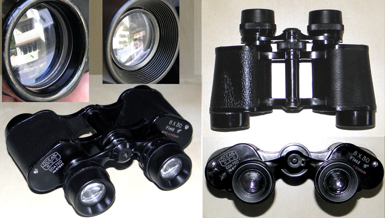

Ocean 8x30
Un binoclu produs undeva in anii 60, de Hoya Optical Company Tokio. Un binoclu curajos, replica spre Deltintem 8x30. Oculare cu 5 lentile in 3 grupuri avand un antireflex palid violet asigura un camp de 8 grade real, fara distosiuni geometrice. Claritatea se mentine pana la cira 20% de margine. Prisme BK7 mari si avand alezarile de trecere mari si generoase, asigura o luminozitate crescuta. Obiectivele sunt dublete acoperite palid cu albastru si indigo. Calitatea imaginii este de-adreptul impresionanta, definitie , contrast si lumina excelente fac din acest “necunoscut“ un binoclu mai luminos decat Deltrintem 8x30. Este al doilea binoclu care confirma zicala unor specialisti in domeniu ce sustin ca si BK7 si BaK 4 pot fi aduse la aceeasi calitate doar din procesul de proiectare. Astfel desi prismele sunt putin mai mari, greutatea de 526 grame (cu curea de sutinere cu tot) este compensata de alezaje mai mari si rezultand un volum identic cu fratele german. Nu produce irizatii contra lumina. Este insa putin mai sensibil (fata de deltrintem) la lumina laterala si spate. Coloritul este natural, fara dominanata. In regim astro stelele sunt punctiforme fiind un binoclu absolut impresionant (pentru categoria lui binenteles) daca in timpul observatiilor nu aveti lumina parazita laterala si spate.
Ceea ce m-a surprins a fost viziunea de noapte (undeva la orele 23:00 in Bucuresti) comparativ cu Deltrintem. Daca pe timp de zi diferenta intre cele doua binocluri este mai mica, pe timp de noapte Ocean devine mult mai vizibil luminos decat fratele german, detaliile, banuite doar cu CZ, fiind perfect lizibile cu Ocean. Este practic al doilea binoclu BK7 mai luminos (din cele ce mi-au trecut prin mana in ultimiii ani) decat “standardul” CZ, de data aceasta insa in acelasi volum (celalat BK 7, Cordonar Compact 8x30, fiind ceva mai voluminos).

Un binoclu lucrat ingrijit sau mai bine zis copiat ingrijit dupa fratele german fiind identic ca executie in interior. Reglajele de colimare se fac printr-o foarte mica marja de glisare si majoritar din excentricele obiectivelor.
In final un binoclu de nadejde, deosebit de bun si unul din campionii japonezi la categoria lui, 8x30. Recomandat cu caldura.
Ocean 8x30 un binoclu de nadejde
