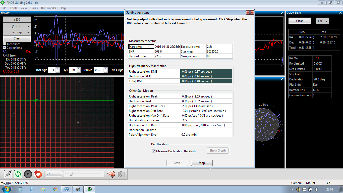

Incep prin a spune ca sunt incepator, nu a, pretentii sa va dau lectii. Pastrati asta in minte cand va vine sa ma criticati.
Instrumentul de care e vorba e o camera dedicata, care are scopul de a usura alinierea polara acolo unde este nevoie de precizie mare. Acuma... sunt si alte metode, chiar indelung dezbatute pe aici si pe alte forumuri de profil, asta e una dintre ele.
Camera se monteaza cu spatele in gaura pe unde se vede cu luneta polara, la o montura care are posibilitatea de asa ceva, deci nu in locul lunetei, ci la celalalt capat. Vine cu un adaptor pe care il poti cumpara separat sau impreuna cu camera, si e gandit pentru fiecare tip de montura din cele mai uzuale. Adaptorul respectiv are si un capac care se pune cand nu e montata camera, la mine e portocaliu si se potriveste de minune cu portocaliul de pe Celestron AVX.
Montarea camerei dureaza cam 5 secunde +/- depinde cat de repede invarti un surub. Cablul de de date in partea de catre camera e mini usb si are doua suruburi care se insurubeaza in corpul camerei, asemanator cu cablul de monitor la PC-uri. Foarte practic zic eu.
Pana aici arata bine, pretul e partea negativa, undeva la 1600ron e smecheria daca nu faci cumva sa iei pe societate cu achizitii intracomunitare si sa nu platesti tva-ul.
Ca si performante: Alinierea e simpla, trebuie sa fii neatent sa nu o poti face, trebuie doar sa stii care sunt suruburile de reglaj alt-az la o montura EQ, si sa stii cum sa misti montura pe axa RA in directia care iti dau ei o sageata. Whatever... e facuta tocmai pentu o mare usurinta in utilizare.
Viteza de aliniere la mine a inceput cu vreo juma de ora datorita unui conflict cu un hub usb, pe care cat pe ce sa-l fac prastie pe deal de nervi, si acuma fac tot acest proces in cam 5-10 minute, asta ca ma chinui sa iasa cat mai bine.
Precizia cu care face alinierea... ca aici vreaul sa ajung, eu care sunt cam la nivelul de gradinita in ce priveste priceperea e intre, si nu exagerez 0.3 si 1.2 arc.min. Nu stiu cum e normal sau cum fac altii, insa la montura mea care nu e super-profesionista dupa aliniere daca las autoguiding-ul sa lucreze si pe DEC mai rau fac, cel mai bine e sa il las neghidat. Poate la 15-20 de minute mai pun sa ghideze in directia in care vad putina abatere.
Toate rezultatele le-am obtinut cu PHD2, ca altceva nu stiu.
Per total eu sunt multumit, am inceput domeniul si nu stiu de bataile de cap pe care mai aud pe altii ca le-au avut cu alinierea asta. Eu ma concentrez la altceva.
Cer senin tuturor!

Bun acest review, si chiar iti multumesc pentru el. Va fi cu siguranta util tuturor astrofotografilor ''calatori''.
Ar fi totusi interesant, daca ai incerca sa folosesti camera din Polemaster in locul camerei ghid, dupa ce ai facut orientarea. Daca merge, atunci pretul nu mai reprezinta deloc o problema.

Inca un utilizator, foarte multumit cu rezultatele obtinute.
De mult imi doream sa inventeze cineva asa ceva. Am aflat acum cateva saptamani de existenta ei (de, de cand nu mai intru pe forumurile de vanzare-cumparare...), si imediat m-am hotarat ca trebuie sa o am.
Pentru interesati, de mentionat ca am obtinut-o (noua) mult sub pretul pietei locale cumparand pe aliexpress. A iesit undeva pe la 235 euro. (aprox ..1060 RON)
Este foarte usor de folosit, intregul proces mi-a luat cinci minute 34s (cronometrat), si asta ca inca nu sunt obisnuit.
Nu am masurat precizia ce-i drept, dar am facut o expunere scurta de 5 minute fara ghidaj in DEC si a iesit perfect.
Restul serii am facut expuneri de 20 minute ghidand normal, iar rezultatele sunt foarte bune, cu stele rotunde si fara rotatie de camp.
Asadar este cel putin comparabil cu Alignmaster pe care il foloseam inainte, dar ceva mai simplu iar pentru iesiri, mai economic din punct de vedere al bateriei.
