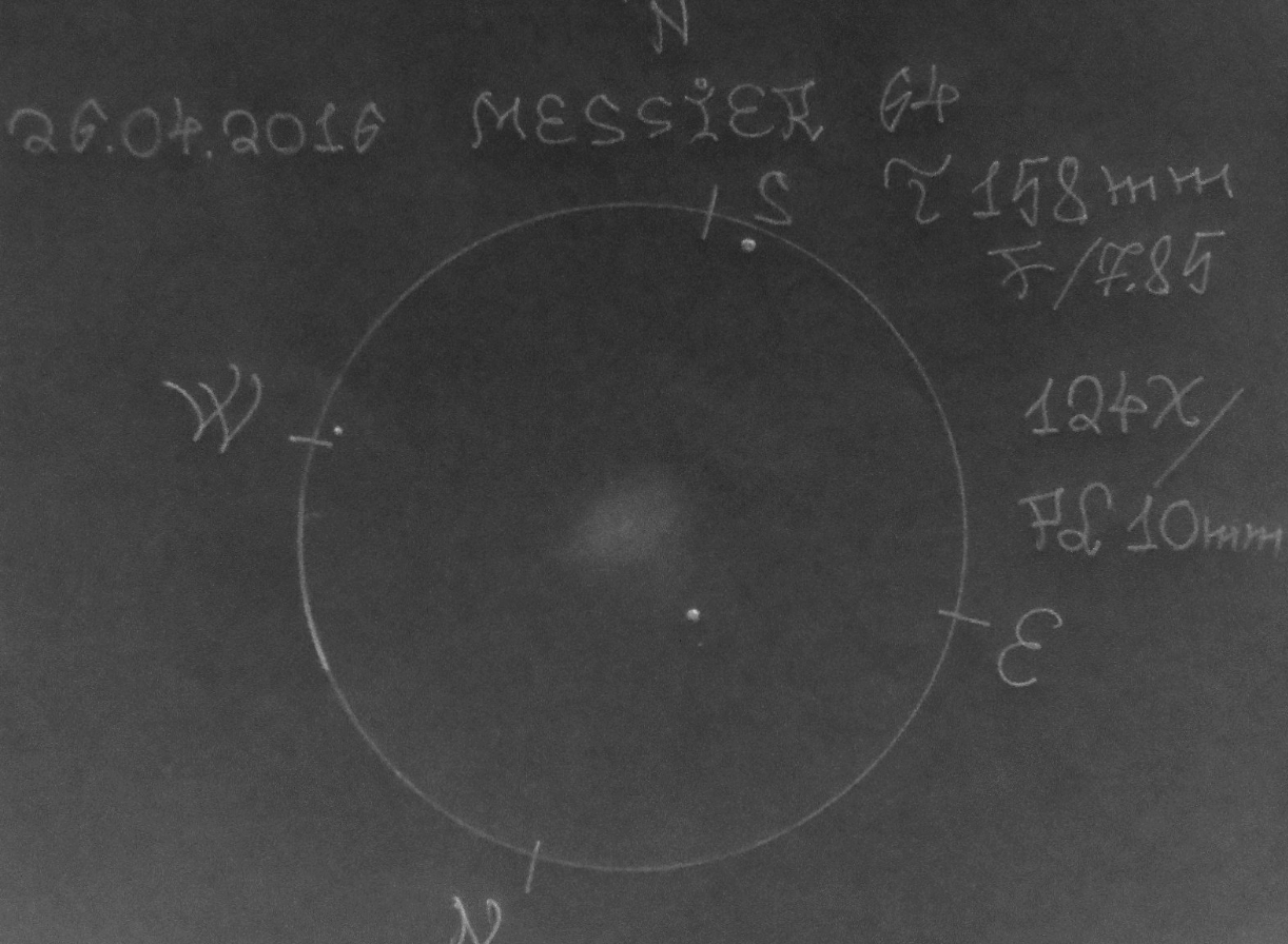

MesajTrimis: 27 Apr 2016 21:13 Download mesaj
Azi-noapte am facut observatii cu reflectorul Hinds 158mm F/7.85.
Eram rupt de oboseala , seara am revenit acasa dintr-o calatorie.
Am baut mai multe cafele decat trebuia si am preferat sa fac observatii decat sa astept fara rost vizita lui Mos Ene.
Am inceput in constelatia Coma Berenices adica ''Parul Veronicii'' prin cautarea lui Messier 53 iar succesul a fost imediat.
M53 se gaseste la distanta de un camp vizual al ocularului Plossl 25mm ,deci la G= 50x ,pe directia Nord-Est de la steaua Alpha Coma Berenices.
Messier 53 este un roi stelar sferic aflat la 65.000 de ani -lumina , cu o populatie de peste 100.000 de stele concentrate intr-un spatiu cu diametrul de 300 ani lumina .
Am observat roiul M53 la 50x /Pl25mm , la 124x /Plossl 10mm si la 207 x /BCO 6mm.
Am vazut un obiect cu aspect cetos dar granulat , de forma aproximativ circulara , cu o zona centrala extinsa si mai luminoasa si de un diametru aparent de 2.5 ' ,inconjurata de o zona mult mai slab luminoasa ,cu o trecere destul de brusca intre cele doua regiuni.
Initial am vazut doar zona centrala ,abia apoi si zona din haloul roiului care mareste diametrul total al roiului la 7' sau 8 '.
Nu am vazut stele individuale nici la 207x ,cu o singura exceptie si anume o steluta foarte slaba , localizata la Nordul roiului ,la marginea zonei slab luminoase.
Spre Nord-Vest de Alpha Comae se gaseste steaua 35 Comae ,avand spre N-V doua stele vecine , HIP62653 si HIP 63008.
Intre HIP 63008 si 35 Comae se gaseste galaxia Messier 64 , numita si ''Black Eye Galaxy'' din cauza a doi nori de praf care se vad /ar trebui sa se vada / de-a lungul galaxiei.
Messier 64 este un conglomerat de 10 miliarde de stele , localizat de cercetatori undeva intre 10 milioane si 40 de milioane de ani-lumina.
Am folosit grosismentele de 50x /Pl 25mm si 124 x / Plossl 10mm.
In ocular am vazut la 124 x un obiect relativ intins cu o diametru pe care l-am estimat la peste 3 minute de arc ,usor alungit pe directia NV-SE.
La 124x nu numai ca nu am vazut nici o urma din benzile de praf ci dimpotriva,cu privire indirecta, mi se parea ca vad in centrul galaxiei un fel de nucleu luminos cu aspect stelar. Rolling Eyes

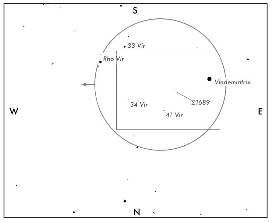

Pentru gasirea obiectelor de mai sus ,si cele de mai jos , am folosit hartile si indicatiile din ''Turn Left At Orion'' , de Guy Consolmagno si Dan M. Davis , editia IV , numita pe scurt in continuare ''TLAO''.
Am continuat apoi ,folosind harta de cautare si schita campului vizual pentru obiecte din constelatia Virgo ,extrase din TLAO ,pag 105.
Cunosteam ''de secole'' steaua Vindemiatrix si ,pornind de la ea , am gasit stelele 34 si 41 Virginis si apoi steaua dubla Sigma 1689.
La 50x /Plossl 25mm , Sigma 1689 apare rezolvata ,cu separatie mare.
Spre Vest de Sigma 1689 se vede un mic asterism de trei stele formand un triunghi isoscel cu varful spre steaua dubla.

Nu am notat directia W pe schita lui M64.
Il incalec imediat pe Hinds si zbang spre steaua care credeam eu ca este 35 Comae.
