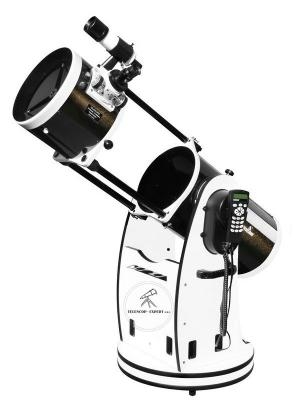

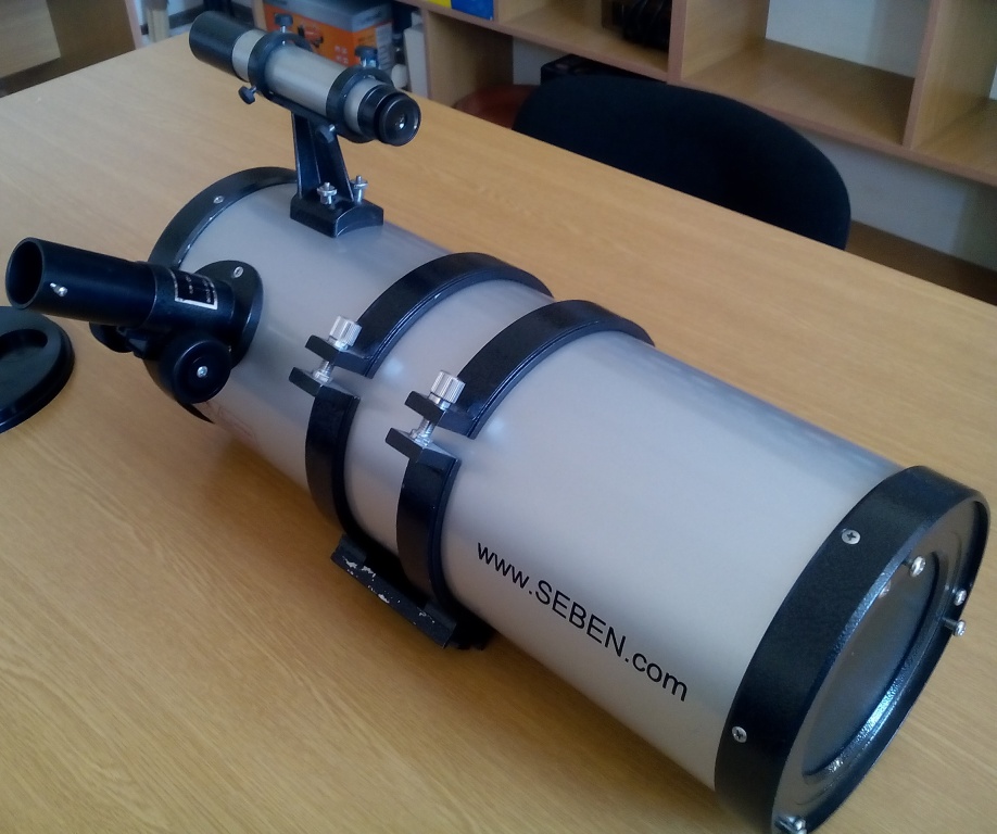

Citind cateva topic-uri de pe ATM mi-a venit o idee care nu imi da pace (se vede ...ca e ora 1 03am...cand scriu). Am un Seben 150/1400 (catadioptric...) si as vrea sa il transform intr-un Newtonian ...flex. Sa zicem...de 1200 sau chiar de 1400 cum zice-se ca ar vrea sa fie. Daca i-as taia tubul si i-as face prelungirile, as putea poate folosi focuser-ul...nu stiu daca si oglinda secundara...dar macar primara daca ar ramane...tot ar fi un castig enorm (cred...). I-as scoate Boarlow-ul care este atasat in focuser...cum de altfel m-a si sfatuit cineva...Mi-as fi dorit eu un Nw de 8"..10" pe montura Dobson... Dar financiar, nu am sanse sa il iau asa repede. Acum cineva ar putea zice..."ia uite si la incepatorul asta...mai are inca si "casu'" la gura si se gandeste la ....Stele...Am sa trec o perioada inapoi la binoclu...la invatat stelele...dar proiectul asta, nu ma lasa sa dorm...Oricum pe Seben am dat cam 100 €...nu mi-ar parea rau daca as putea sa-l transform cu succes. Ce credeti ? s-ar putea realiza? Atasez pozele Seben-ului meu si la ce as vrea sa ajung...

Daca-i scoti corectorul din focuser (care nu-i doar pe post de barlow), cel mai probabil ramai cu o oglinda sferica cu raport focal mic, practic inutilizabila in aceasta forma. Nu inteleg ce vrei sa realizezi cu taiatul tubului. Lungimea focala nativa a oglinzii (care este comparabila cu lungimea actuala a tubului - mult mai mica decat 1400 mm) nu se schimba daca lungesti tubul.
Mesaje: 9759
MesajTrimis: 20 Apr 2016 07:42 Download mesaj
Nu se justifică transformarea, conform celor spuse de nobody. Vorba românească: "din rahat nu poți să faci bici și să și pocnească"! Very Happy
Însă, dacă tot ai chef de ATM de ce nu iei un set de oglinzi, eventual un focuser și construiești restul? N-ar trebui să fie prea greu, au construit și alți începători, mi se pare că există un set la bazar chiar acum.

Dar ca sa inlocuiesc doar primara la tubul asta (deci una de 150mm )dar cu raport focal mai mare...ar merge? ca nu ar trebui sa mai fac decat sa adaptez noua oglinda (care ar avea aceleasi dimensiuni...) la tubul care il am si probabil si secundara (noua?) pe montura care exista..."et...voila...". Deci ideea mea era sa folosesc la maxim ce am. Asa ar merge oare? Ar fi rentabil? Sau mai bine il construiesc de la inceput si gata...

Ai testat telescopul in forma actuala si nu esti multumit ?
Eu iti sugerez sa-l incerci intai sa vezi ce calitate au imaginile.
Apoi te gandesti ce sa faci.
Am sa-ti trimit niste linkuri - daca le aflu Very Happy - in care amatori cu experienta mare in ATM au incercat sa transforme telescoape de acest tip.Fara mare succes.
Sansa ta este sa fi nimerit un instrument bun.
Pentru asta trebuie insa sa-l verifici.

Teoretic poti face un upgrade cu alt set de oglinzi cu focala mai lunga ( F/8 ) taind tubul in doua sectiuni pe care le prinzi cu tuburi in sistem truss, mai rigid decat sistemul "flextube" de la SW. Dar nu sunt convins ca vei remarca o imbunatatire semnificativa, inainte de a-l exploata si cunoaste la maximum.

Acest telescop este descris ca fiind creat pentru astro foto , portabil , firma nu imi spune nimic , doar ca nu este chinezesc . Fostul proprietar la folosit si el si copilul , acum tu fara scule si experienta nu poti sa sti cit este de decolimat si posibil alte mici probleme . Vorbeste cu cei din Bucuresti , cu experienta , sa iesiti si sa incerce un test . Daca nu vrei , pune anunt vinzare si sint care sa il cumpere , am inteles ca in pret intrau si ceva oculare , deci pretul e mai mic . Sau tinel tu , pina esti in stare sa il desfaci in bucati si apoi sa il si refaci , adica colimezi . Poate atunci vei realiza ca nu are nimic . Rolling Eyes . Si la mine , de multe ori apar stelele deformate , datorita seeingului .
