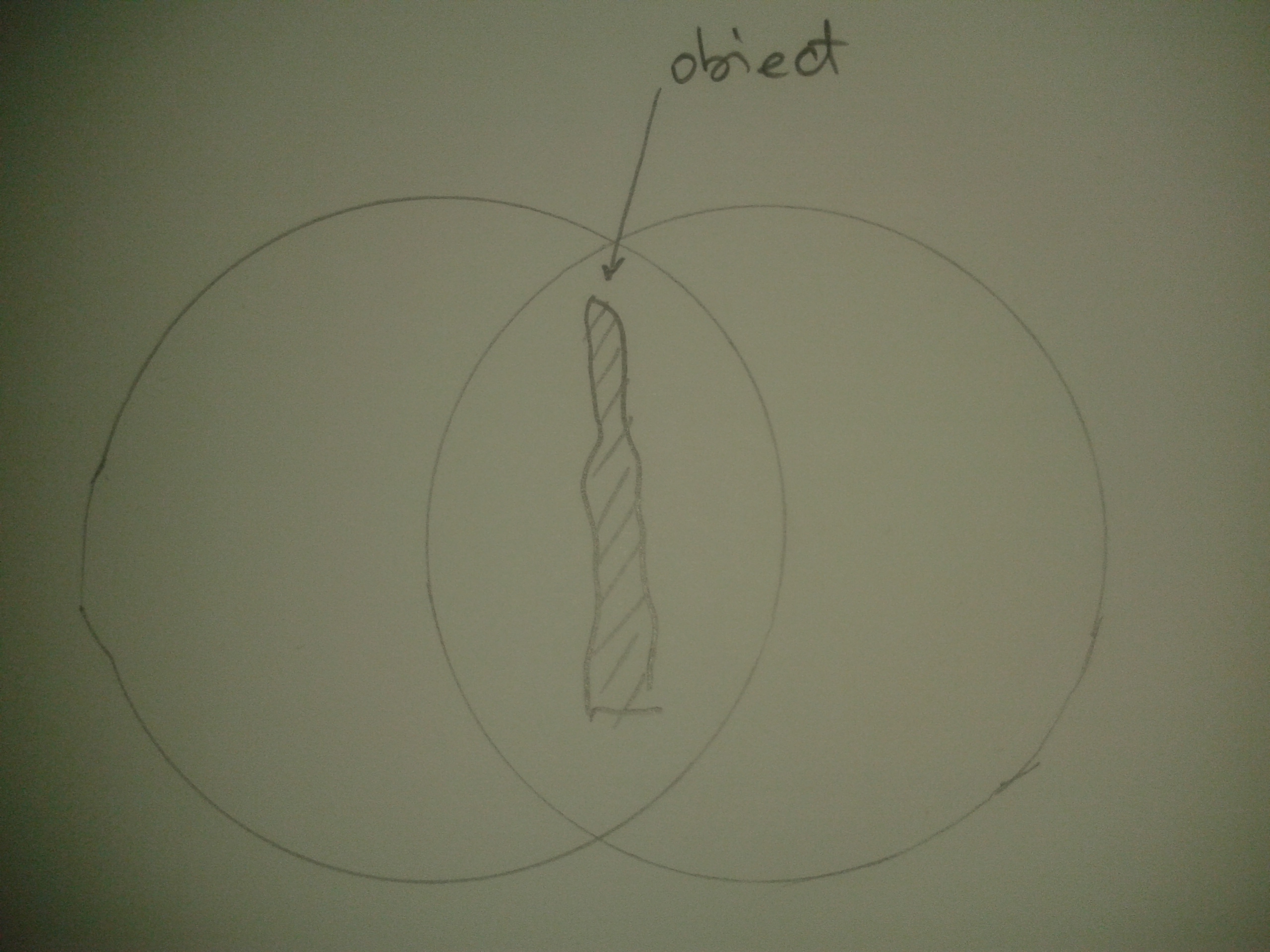

Buna,
Am un Sakura 10x-180x100 (am masurat lentila si are 50mm) pe care l-am cumparat fara sa ma interesez si sa citesc (...Vinovat...). Am aflat ulterior ca am gresit...Ok. Colac peste pupaza, era si decolimat. Am incercat sa-l decolimez cu indicatiile pe care le-am citit...si...Am reusit ! Acum vad obiectul (antene...stele...) fara sa fie dublat. "Folosesc" si zoom-ul la minim, fara sa il misc. Problema este ca imaginea mea este ca in poza pe care o atasez. Deci oricat as incerca sa reglez distanta...apare ca in desenul care e atasat (asta fiind pozitia "optima").
1. Ce as putea sa ii fac (mai se poate face ceva)
2 Daca reusesc sa il aduc la normal, pot sa ii scot zoom-ul si sa il fac sa fie un 10x50 fix?
Precizez ca sunt dispus sa ....surubaresc la el...si chiar am ceva aplecare spre partea asta.

Dupa cum vad ai ajuns la cea mai buna solutie, ai testat singur si ai reusit. Smile
Adevarul este ca sfaturi prin scris se dau greu. Baza este ceea ce testezi tu singur, eventual dupa ce citesti in prealabil ceva teorie.
Ok , acum indeea este :
1- 10x-180x100 este in mod clar un fals. Trebuie sa vezi exact puterea maritoare a zoomului. Si sa zicem ca ai masurat-o si ti-a dat 10-24x50 ca valoare corecta.
2- Cu ocularele lui vei putea obtine un binoclu cu magnificatia undeva la mijlocul intervalului 0- 24x deci un 12 sau 13 x 50
Este dicutabil daca 12x50 merita efortul enorm de modificare (doar daca calitatea lentilelor este excelenta as spune ca merita). Poti vedea tutorialul meu de transformare a unui zoom in fix, inclusiv limitarile (greu de facut reglajul de dioptrii - altfel decat fix).
http://www.astronomy.ro/forum/viewtopic.php?p=122694#122694
Pe de alta parte montarea altor ocularee este o alternativa, dar probabil nu vei gasi oculare potrivite.
O alta solutie vinzi binoclul asta si iei un fix.
Tii acest binoclu de antrenamente pentru colimari si iei unul fix.
Si ultima solutie, tii binoclul pe marirea cea mai mica si il folosesti sa vezi daca un binoclu iti place si vrei sa il folosesti ...caci daca da ...urmarea vine de la sine ...

Va multumesc pentru sfaturi. Mi-as baga un pic...mana ...in el ca sa-l fac fix...Domnul Mircea P. mi-a dat si ideea ca as putea sa il transform in 2 cautatoare...10x50 ...ar fi ceva...Eu oricum am trimis deja comanda pentru Lacerta 10x50 (acolo unde m-ati sfatuit). Va tin la curent cu "destinul" Sakura 10-180x...
