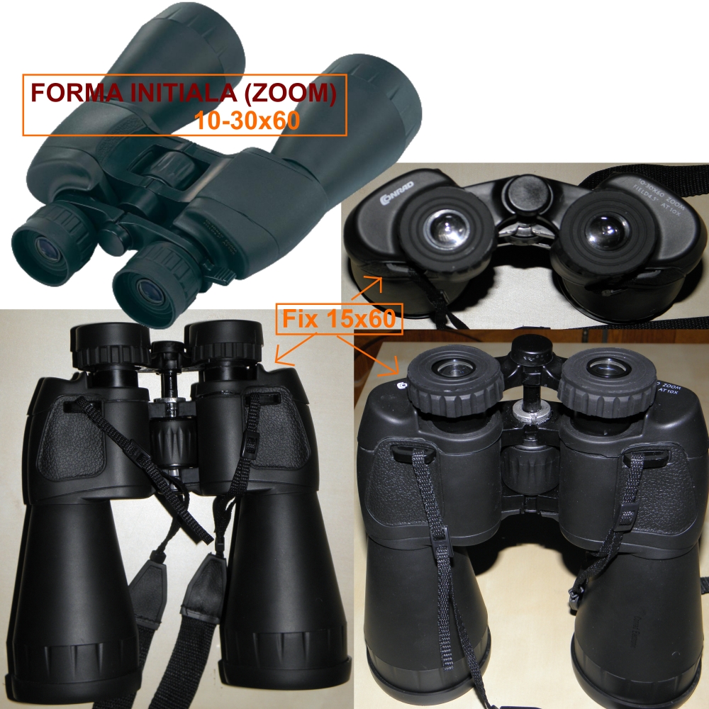

Aveam mai de mult in dotare in binoclu Conrad 10-30x60 care era in plan pentru a fi modificat intr-un binoclu fix. In speta pentru domeniul astro, deoarece acest binoclu dispunea de o optica superba (colorit foarte bun, contrast ridicat, claritate ok si mai ales lipsa irizatiilor parazite). Pe de alta parte campul ingust si violentul effect de “tunel” erau extrem de enervante,ca de altfel si jocul mare in partea de reglaj ocular ce nu isi mentinea reglajul.
Dupa demontare au fost inalurate grupul de lentile zoom din fata. A fost inlaturat si limitatorul de cursa inferioara aansamblului port oculare. Au fost pastrate lentila ocular din spate si grupul imediat urmator(dublet). Au fost plasate lipite unele de celelate deoarece in pofida puterii maritoare mari am putut obtine unghiul vizual cel mai mare (si asta doream cel mai mult). In consecinta dupa scurtarea ansamblului port ocular a reiesit o putere maritoare de circa 15x. Din cauza port ocularelor foarte scurte am renuntat la reglajul de dioptrii pe ochiul drept , aceasta se face o singura data (la schimbarea proprietarului binoclului), dupa reglaj lipinduse in 3 puncte. Se poate face insa reglajul claritatii normal, din tamburul central, si dioptriile (o data reglate) se pastreaza pe toata cursa de clar. Campul vizual a crescut enorm, efectul de tunel a disparut lasand loc unui effect chiar wide. La 1000 m, estimarea vizuala, ar fi cam 60 m.
Timp de lucru efectiv , circa 12 ore.
In final un experiment reusit, un binoclu astro foarte luminos acum in greutate de 1kg. Mai jos poze cu binoclul in cauza original si modificat.
Ca si concluzie ? Nu cumparati un zoom doar sa fiti nevoiti sa il modificati, efortul in sine nu prea merita, este mult mai usor sa achizitionati direct unul fix ! Very Happy
Inainte si dupa :)

Salut,
Incearca sa estimezi campul privind diverse perechi de stele; pornesti intai Stellarium, 'masori' cateva perechi, din Carul Mare, sau Orion etc. Vezi apoi ce perechi de stele se incadreaza la limita in binoclu.
Inmultesti apoi campul vizual real cu grosismentul (care n-ar strica sa il masori), si obtii si campul vizual aparent al noilor oculare.
Felicitari pentru 'operatie', si viata lunga 'pacientului'.

Multumesc de sfaturi si urari. Cerul momentan a fost destul de acoperit si nu am apucat sa definitivez masuratorile. Grosismentul este masurat prin "suprapunere" cu un alt fix de fabrica 15x. Iar lungimea la 1000 prin comparatii la un gard gradat Smile cu alt fix de fabrica de 58 m 1000. Cand voi avea un cer ok voi face mai precis asa cum spuneti.

Salut,
Pai atunci:
TFOV = 2 atan (60/2 / 1000) = 3.44 grade
AFOV = 15 * 3.44 = 51.55 grade ~ 52 grade.
