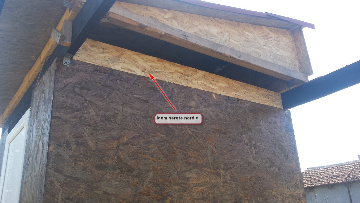

Ne-am facut planul de bataie pe hartie ca sa avem clar in minte cum o sa evolueze lucrurile in cele cateva zile de stat la George.
Eu mi-am luat in sarcina urmatoarele:
- de inchis toate zonele ramase libere la observator, astfel incat acesta sa devina cat se poate se "etans" (am gasit acum de exemplu o vrabie moarta inauntru, ramasa acolo din timpul iernii probabil)
- de montat motorul electric al acoperisului, pe care l-a adus cu mine cu ocazia asta
Matei avea de facut urmatoarele:
-de facut legaturile electrice finale la observator, atfel incat sa avem curent acolo
- de tras cablul de retea pana acasa, routerul lui George, ca sa putem face conexiunea intre calculatorul din casa si cel din observator
- de facut o "telecomanda" pentru actionarea din casa a acoperisului precum si pentru deschiderea "remote" a calculatorului
Impreuna trebuia sa punem in functiune focuserul motorizat, de pus camerele (cea principala si cea de ghidaj) in focus, de montat montura in observator, astfel incat sa nu fie usor de miscat si de scos din pol, de facut alinierea polara, de facut restul conexiunilor intre echipamente si calculator, etc, etc.
Dorinta mare era sa lasam in urma un observator functional

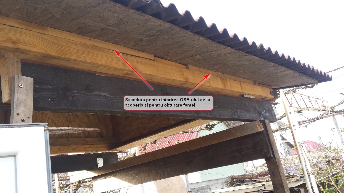

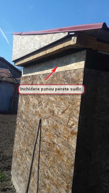

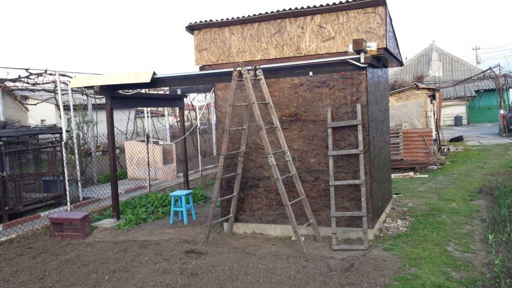

In pozele urmatoare aveti povestea celor doua zile de pana acum (joi si vineri - sambata este doar la inceput si inca nici nu ne-am baut cafeaua). Ce pot sa spun este ca lucrurile au mers mai incet decat mi-as fi dorit, dar am facut mai mult decat m-as fi asteptat, date fiind dificultatile intampinate pe parcurs.

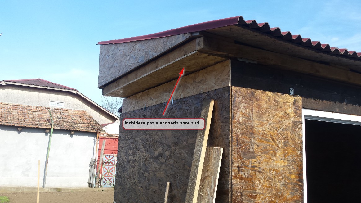

In prima zi eu am reusit sa etansez cat de cat observatorul, dar treaba care mi-a luat cel mai mult timp a fost sa inlocuiesc o grinda de la baza acoperisului care era montata gresit in perspectiva montarii motorului, fara ca sa daram ceva in timpul acestui proces.
Matei a tras cablul UTP de retea de unde il lasase facut colac Liviu Leca si pana la casa - o treaba mult mai complicata decat ne-am fi asteptat si care i-a luat lui Matei aproape toata ziua.
Spre seara am scos telescopul, montura si calculatorul si senin fiind, am reusit dupa eforturi consistente sa aducem camera principala in focus, la mare limita, ramanandu-ne ceva mai mult de 2 mm de in-focus in urma acestui proces. Camera de ghidaj n-am reusit sa o facem sa vada ceva, din motive care-mi scapa momentan (ea merge dar fie nu am reusit sa o aducem noi in focus, fie nu era prisma OAG-ului in calea luminii - am zis ca o sa facem acest lucru pe lumina, zilele ce vin).
Am terminat ziua pe la 12 noaptea, la o berica si cu planurile pentru a doua zi mai clare in minte.

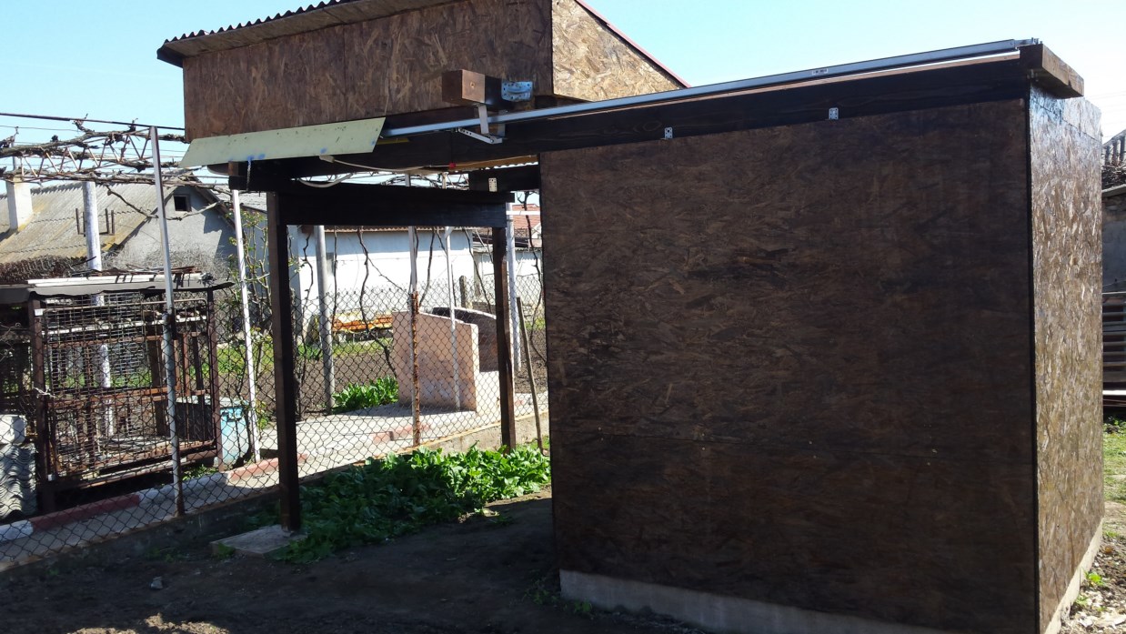

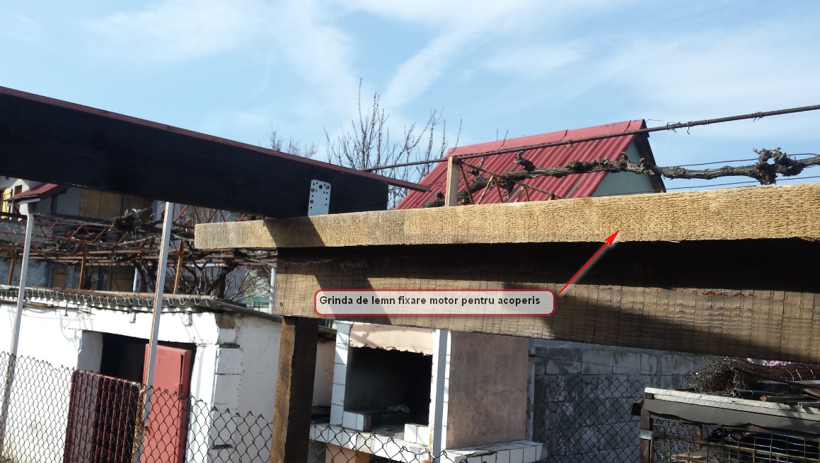

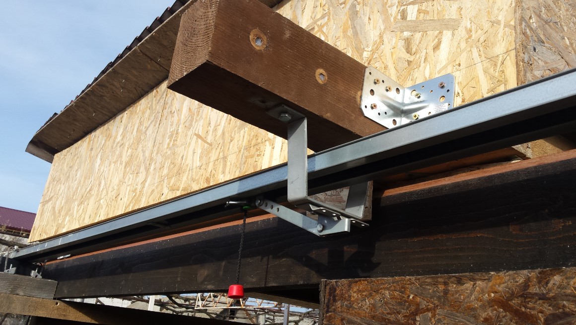

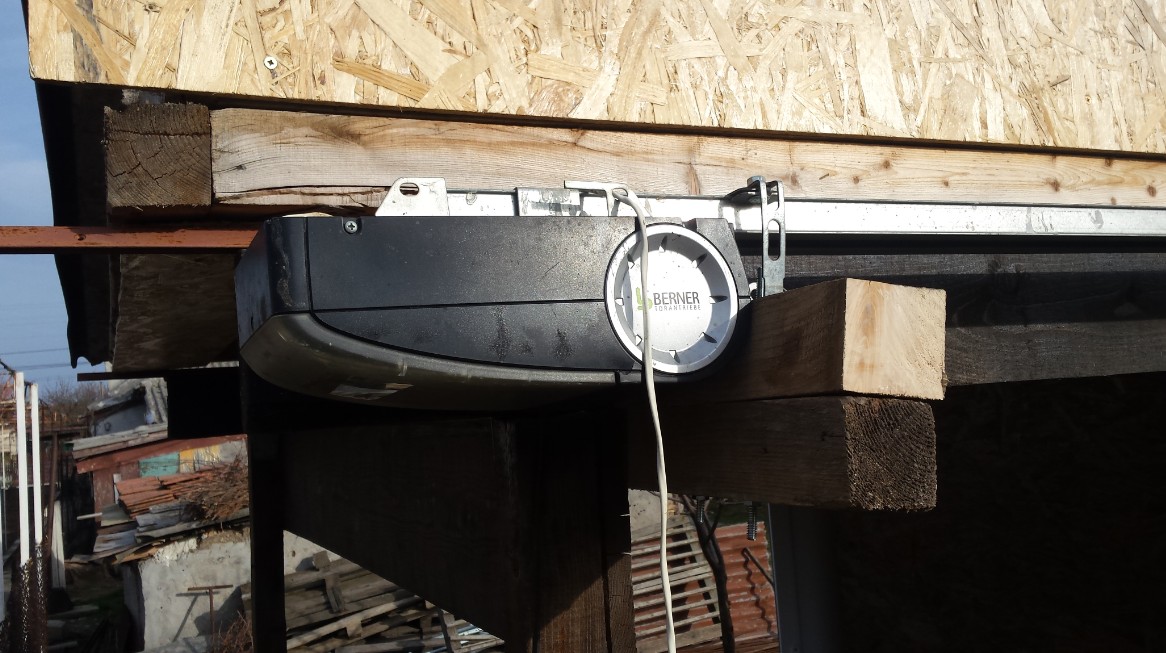

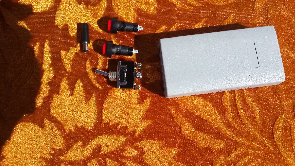

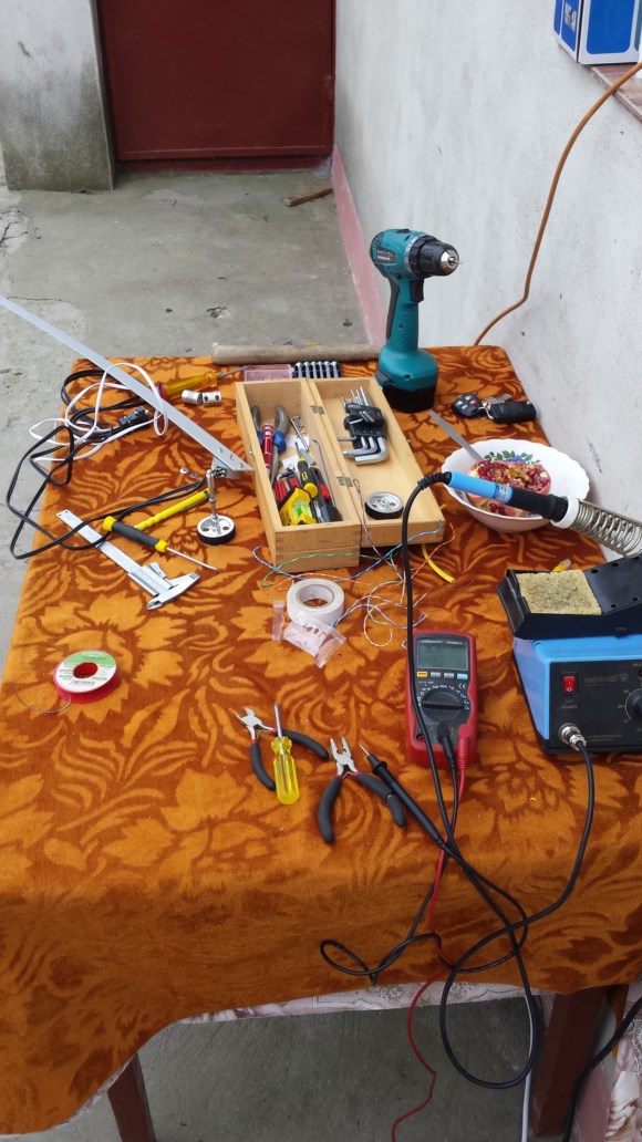

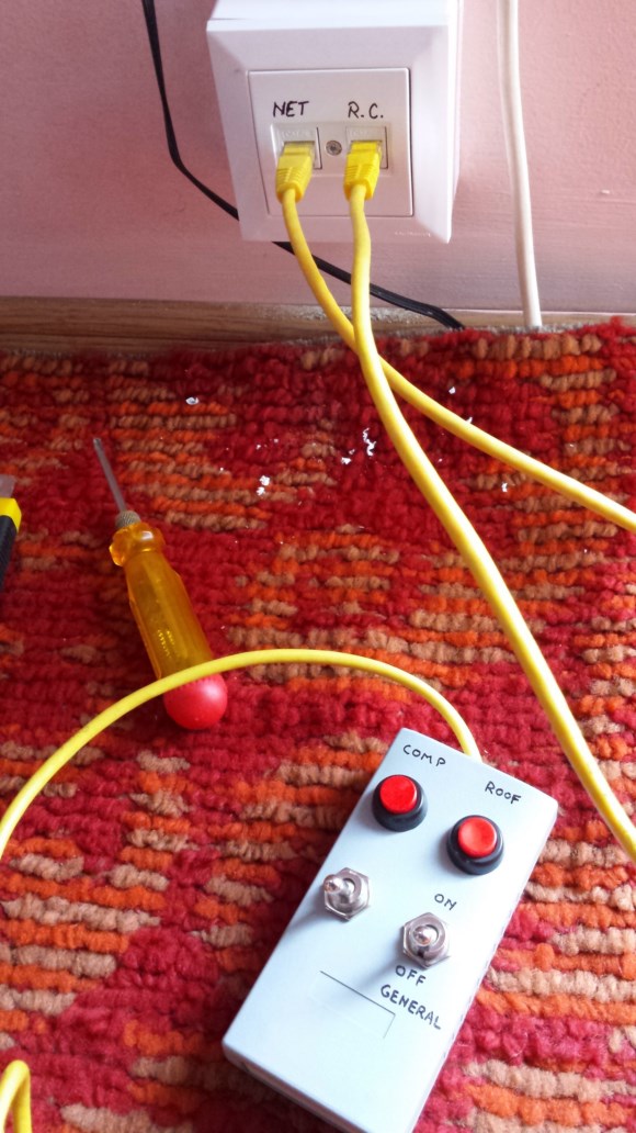

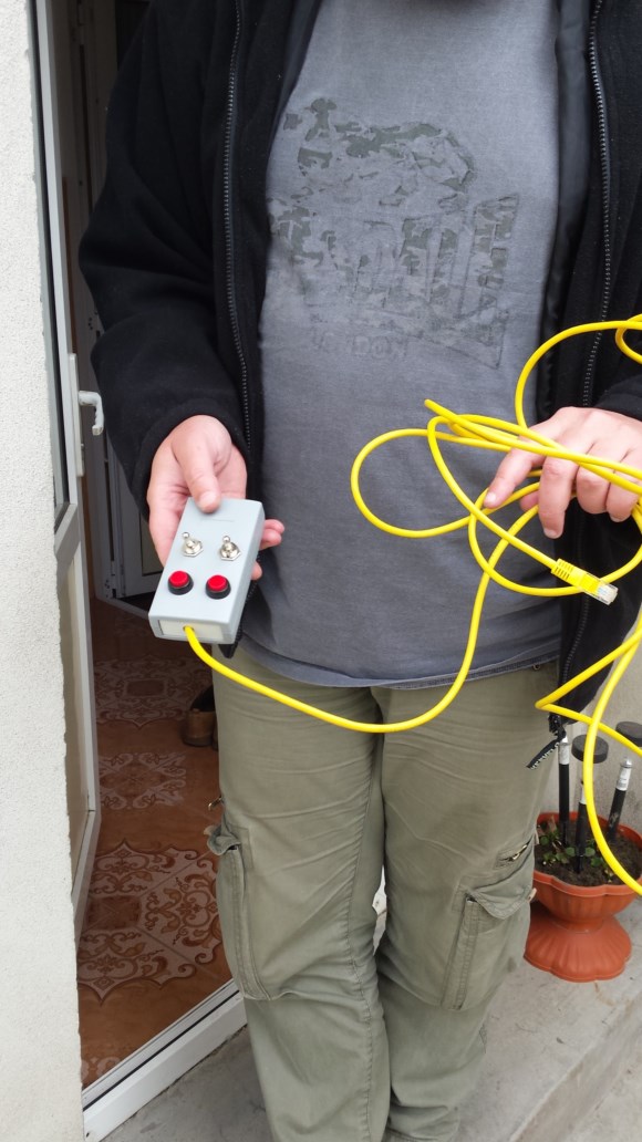

Ieri Matei a inceput ziua facand telecomanda de actionare a acoperisului si de deschidere a calculatorului. Aceasta o sa foloseasca 4 din firele cablului UTP, restul de 4 ramanand pentru comunicatie in retea.

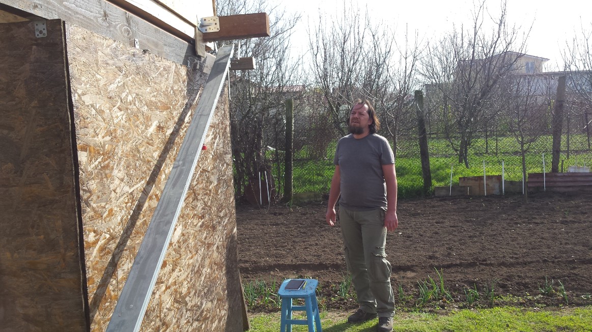

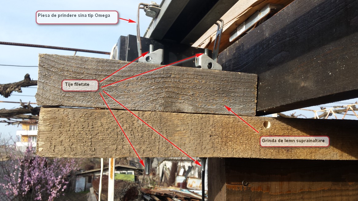

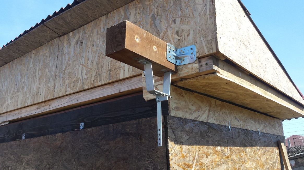

Treaba cea mai dificila totusi, la care Matei m-a ajutat in mod nemijlocit, a fost instalarea motoruli pentru acoperis.
Asa cum spuneam, acesta este motorul cel vechi de la acoperisul meu de observator, un motor de usa de garaj de la BERNER, foarte bun si foarte fiabil. Provocarea cea mare cu instalarea sa era ca tija motorului fiind prea mare (4 m lungime), daca as fi montat motorul asa cum facusem cu el la mine, motorul propriu-zis ar fi intrat 2 metri pe terenul vecinului. Asta putea crea probleme in timp, greu de evaluat acum, dar si probeme de programare a motorului, care se face stand langa motor, unde are niste switch-uri pentru acest scop.
Asa ca aveam doua solutii in minte:
- fie montam sina prin interiorul observatorului si ne prindem cu piesa de tractiune de peretele din spate al acoperisului, astfel incat motorul sa nu treaca de partea din fata a sinelor de glisare
- fie montam totul pe exterior, intr-o laterala.
A doua varianta a fost cea castigatoare, avand cele mai mari beneficii si cele mai mici probleme constructive. Chiar si asa, a fost o reala provocare sa facem acest lucru, problemele ce trebuiau rezolvate fiind foarte multe.
Explicatiile verbale sunt complicate, asa ca va las sa va uitati la poze. Mai jos aveti si un link catre un filmulet facut odata cu primele teste de functionare ale acoperisului in varianta sa motorizata.
https://youtu.be/TKZUZahlDCw

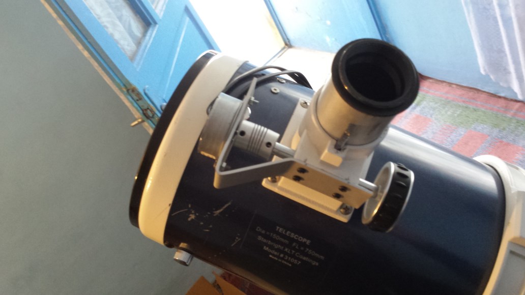

Spre seara, am inceput sa insiram filtrele pe care le avea George pe roata de filtre. Pot sa spun ca mi-a mancat zilele aceasta operatiune. Roata fiind noua si probabil ca filetele sloturilor cu cele ale filtrelor nu se pupau frateste - am reusit dupa 4 ore de chin si efort sa pun 6 filtre pe roata. Momentan sunt puse acolo filtrle L, R, G, B de la Meade, Ha de la Baader (OIII este inca la mine, in asteptarea fratelui sau de la ASTRODON pentru teste comparative) si un filtru de poluare luminoasa. O pozitie o sa fie cea de dark, una va fi pentru OIII si una pentru SII.
Pentru azi, Matei va fi seful operatiunilor, eu fiind in slujba sa cu tot ce are nevoie. Din punct de vedere mecanic, eu trebuie sa ma ocup doar de focuserul motorizat, pe care sper sa-l rezolv. O sa va tin la curent in zilele urmatoare cu ce vom fi reusit sa facem pana la final.

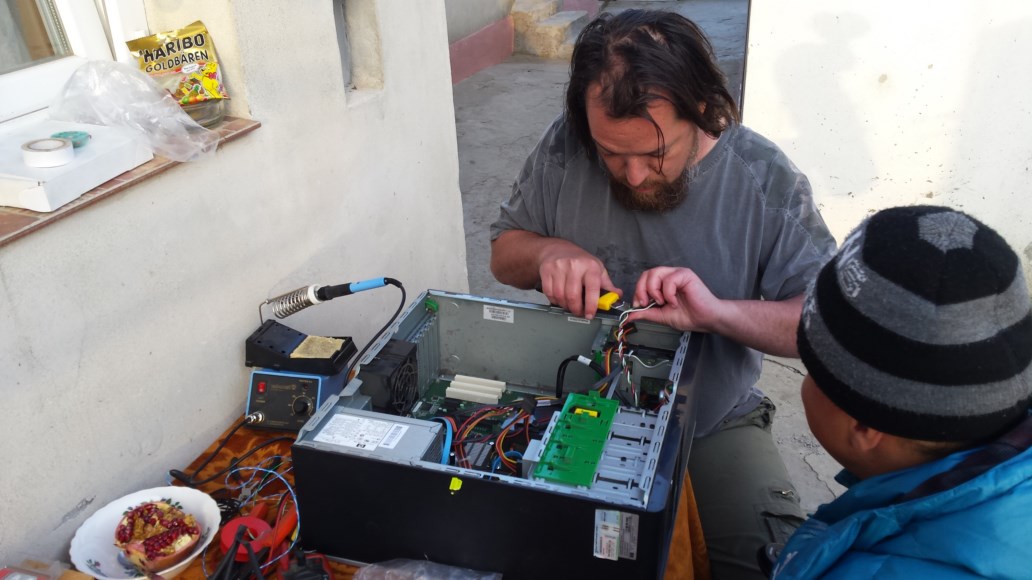

Azi a fost a treia zi de munca plina la observatorul lui George. Eu a trebuit sa ma ocup intr-o prima faza de focuserul motorizat, caruia trebuia sa-i fac suportul la telescop. Matei trebuia sa faca mai multe treburi importante - sa faca conexiunile de retea, sa termine telecomanda si sa o faca functionala, sa instaleze focuserul si sa-l faca functional, sa instaleze lampile de iluminat interior si exterior, sa dea drumul softului care interconecteaza elementele intregului sistem.
Ca sa indeplinim sarcinile respective, a trebuit sa mergem pana in Constanta, la Zaher (Razvan Zaharia - de la OCEANIC CLUB) ca sa ne dea niste scule si materiale pe care nu le-am anticipat a-mi trebui - recte niste tabla de aluminiu, o menghina de banc, un cleste de nituri si niste nituri. Zaher ne-a servit cu o cafea si am stat vreo ora la el la povesti, povestindu-ne in principal de expeditia de cercetare in care vor pleca saptamana viitoare, in Maroc... Dar asta e o alta poveste.
De la Zaher am plecat la PRACTIER in Constanta, de unde Matei a cumparat niste prize frumoase pentru a conecta din casa atat calculatorul cat si telecomanda catre motorul si calculatorul observatorului. Am mai luat niste platbanda de aluminiu, niste WD40, diluant, coltari de metal, cabluri flexibile pentru retea si alte maruntisuri in suma de vreo 100 de lei.
Intorsi acasa, am reinceput treaba pe ;a 12:30 si practic nu credeam ca mai facem mare lucru astazi. Dar asa cum s-a dovedit de-a lungul veacurilor, mai mult iti ia sa pregatesti o lucrare decat sa o duci la bun sfarsit.
Eu am terminat cam in doua ore sa fac suportul de focuser si sa-l asamblez la loc, dupa care m-am dus la observator unde am vopsit cu lac toate componentele noi de OSB montate pe cladire, am fixat toate cablurile pe interior, am fixat acoperisul de tabla al motorului (care il fereste de umezeala si ploaie), am facut curatenia finala in observator, am adus calculatorul si telescopul la observator, am facut o consola deasupra calculatorului care are si rol de masuta pentru un eventual monitor / tastatura /mouse.
Matei si-a facut si el temele cu brio, partea de comanda remote fiind perfect functionala, precum si conexiunea de retea cu computerul observatorului. El a schimbat si un jack de la camera care facea probleme. Pare putin, dar timpul consumat cu toate maruntisurile astea e colosal de mult.
Ca sa nu va mai pl,ictisesc cu vorbe, va arat pozele facute azi.

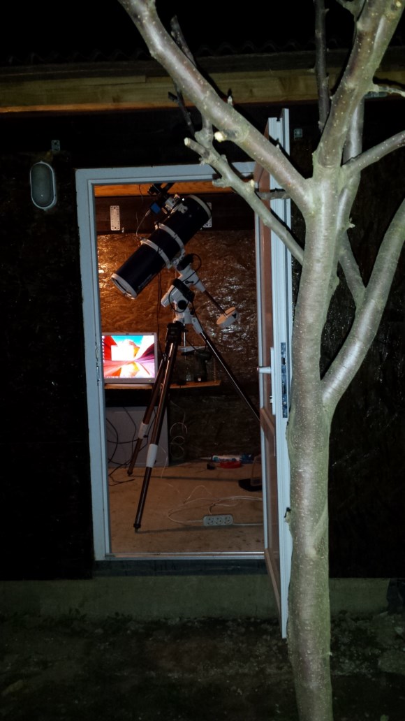

Am plecat ieri de la George in jurul pranzului, avand rezolvate aproape toate problemele mecanice. Au ramas insa o serie de probleme de natura electrica sau de soft pentru care am mai fi avut nevoie de cateva zile si niste materiale aditionale.
In speta, mai sunt urmatoarele de facut, pentru a avea un observator perfect functional, comandat si casa de George:
- motorul de la focuser nu merge dintr-un motiv obscur, ce urmeaza a fi identificat de Matei. El a fost functional cand mi l-a trimis Emil Pera (am si un film cu acest lucru, primit atunci). Posibil sa trebuiasca si un reductor facut acolo, caz in care se complica un pic lucrurile
- trebuie facut un sistem de alimentare cu mai multe prize de 12V pentru echipamentele de pe telescop
- trebuie facut si un sistem prin care calculatorul deschide (prin niste relee) alimentarea camerei si a monturii, eventual al flat-box-ului - da, avem si asa ceva (din casa se deschide doar calculatorul si acoperisul)
- trebuie facuta alinierea polara a monturii
- trebuie facut managementul cablurilor si testat, fiindca daca se intampla ceva, nu stiu daca va sti cineva sa lege lucrurile la loc (nu cred ca mama lui Cubix o sa reusesca, deci acest lucru nu trebuie sa se intample).
Am sa pun si doua-trei poze aici facute pe zi, duminica, atunci cand ajung acasa.
Am facut aceasta dare de seama fiindca nu este proiectul meu ci al tuturor celor care au participat cu ceva la el. Eram dator sa va spun ce s-a intamplat cu banii si cu lucrurile voastre, sa vedeti pe ce s-au dus si sa vedeti ce a iesit pana la final.
Eu personal sunt foarte bucuros si imi place mult cum a iesit totul. Este peste asteptarile mele initiale si ma bucur ca e asa. Nu stiu cand am sa ajung inca odata acolo sa terminam tot, acest fapt depinde de foarte multe lucruri si necunoscute.

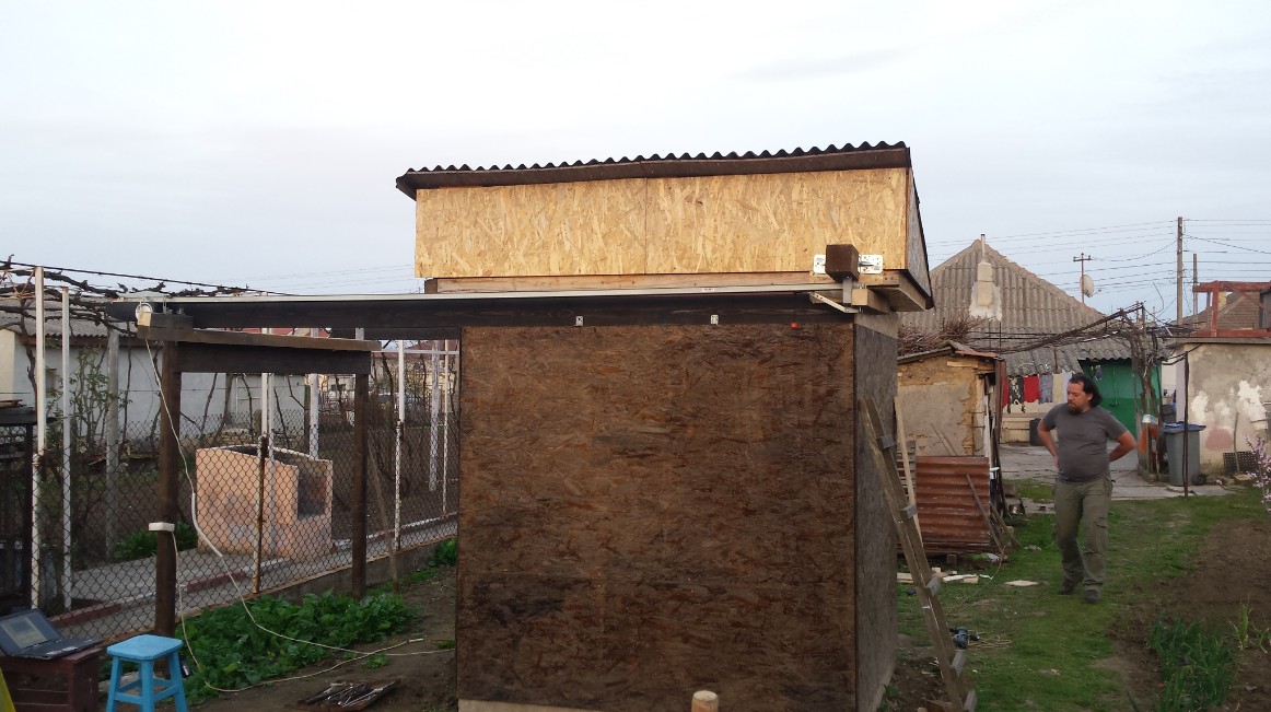

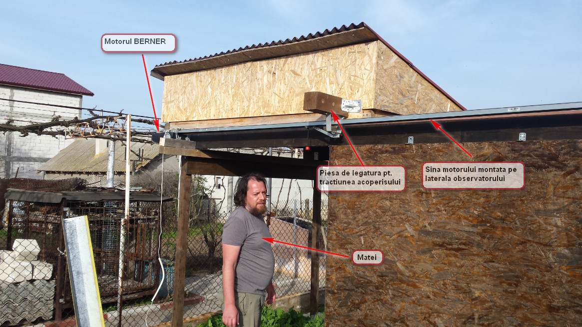

Si pozele promise (cu un pic de intarziere).
Observatorul vazut din spate, unde se afla si motorul. Se observa si capacul de la motor, care il fereste pe acesta de ploaie.

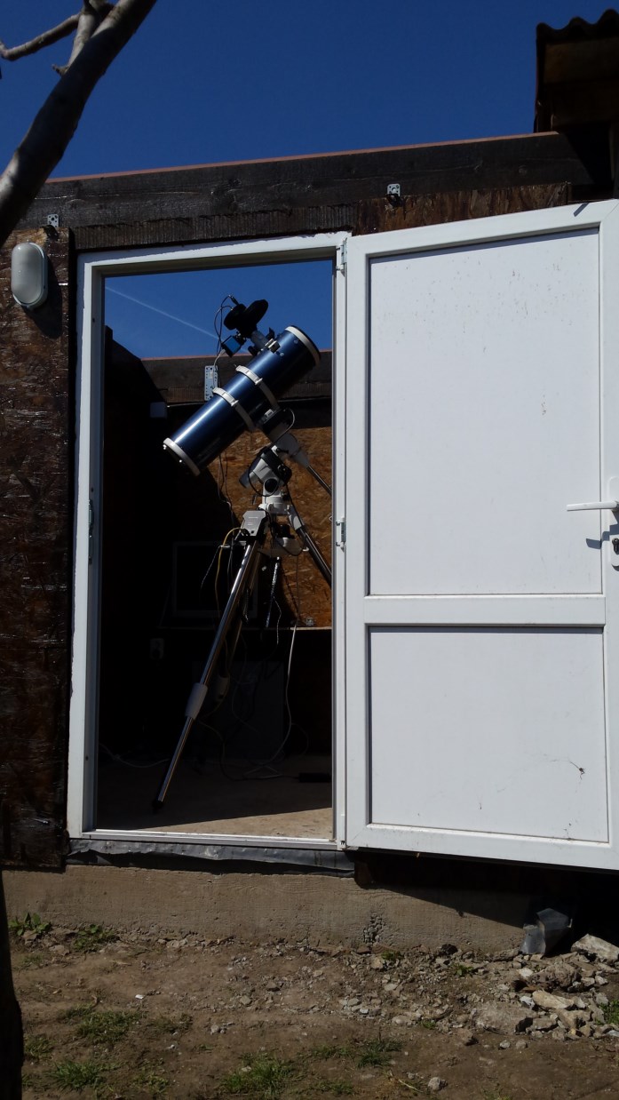

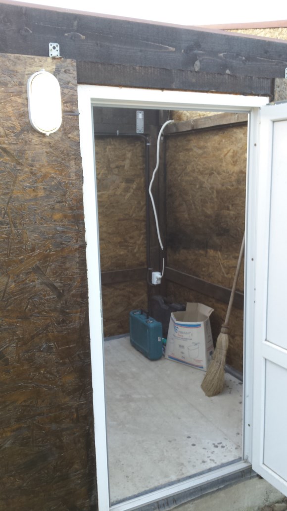

Intrarea

Telescopul si calculatorul.
