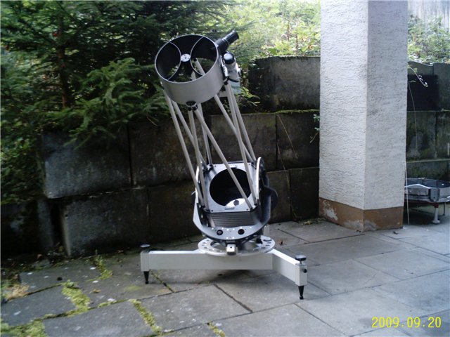

MesajTrimis: 02 Mar 2016 12:44 Download mesaj
Salut Liviu!
Pentru baza pe care se va misca furca, nu ti-ar placea mai mult cum se vede in imaginea atasata?
E foarte simplu, 3 profile debitate la unu din capete in unghi de 60 de grade prinse in asa fel incat sa-ti formeze un triunghi la mijloc. Personal am experimentat si se leaga foarte bine, raman rigide.
Poti face la fel si cu 4 puncte de sprijin din 4 profile iar la mijloc se va forma un patrat.
David
 Marime fisier:  71.89 kb
 Vizualizat:  de 5494 ori

StarChild
Data inscrierii: 29 Mar 2011
Mesaje: 1607
MesajTrimis: 02 Mar 2016 13:02 Download mesaj
da, e buna ideea cu "impletitul" profilelor sa formeze la mijloc un patrat, nu mai am nevoie de ranforsarile ulterioare. Studiez... adica o sa caut profile suficient de lungi sa fac varianta asta, e mai rigida asa.
Acuma ma gandeam cat de gors sa fac axul pe altitudine, ca nu voi avea discuri (cum e clasic la Dobson). O sa folosesc ceva ax (probabil o teava de AL) care se va roti intr-un lagar din POM / PA. Bucsa de plastic va fi "elastica" adica strangerea pe axul de aluminiu va fi reglabila. Ma gandesc ca un 40-50-60mm diametru la ax e suficient (nu imi pun probleme ca nu rezista la greutatea tubului, ci doar de cum va aluneca unul fata de celalalt)

david_eco
Data inscrierii: 06 Mar 2010
Mesaje: 691
Localitate: Deva (Hartagani)
MesajTrimis: 02 Mar 2016 13:19 Download mesaj
Pai in functie de cum alegi, fie 3 sau 4 picioare, triunghiul sau patratul rezultat poate fi determinat cat sa fixezi in el un rulment sau ce alegi sa folosesti ca sa-ti permita miscarea pe orizontala.

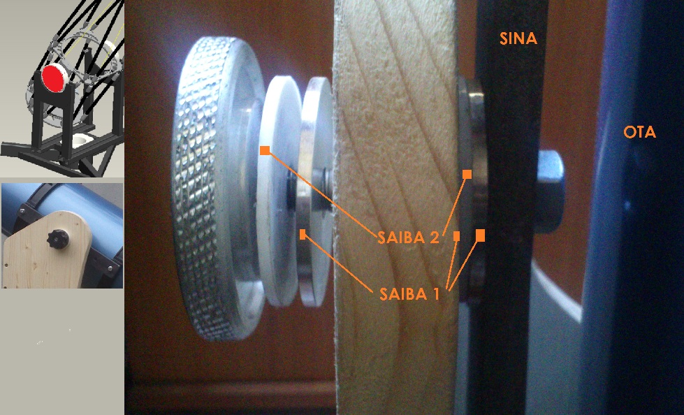

mihai leahul
Data inscrierii: 15 Mai 2013
Mesaje: 143
MesajTrimis: 02 Mar 2016 18:12 Download mesaj
Salut,
Eu am adoptat o solutie in care sa pot cit de cit controla presiunea, cu toate ca telescopul este echilibrat. Nu am avut incredere in capace/role, desi rolele de sirma inox ar fi mai potrivite. Erwin a ales la telescopul DH role mult mai bune decit capacele. Axul are 10 mm in diam si bucse de 40 mm.
Asta daca am inteles eu bine proiectul.
Spor!
 Marime fisier:  225.81 kb
 Vizualizat:  de 5397 ori
