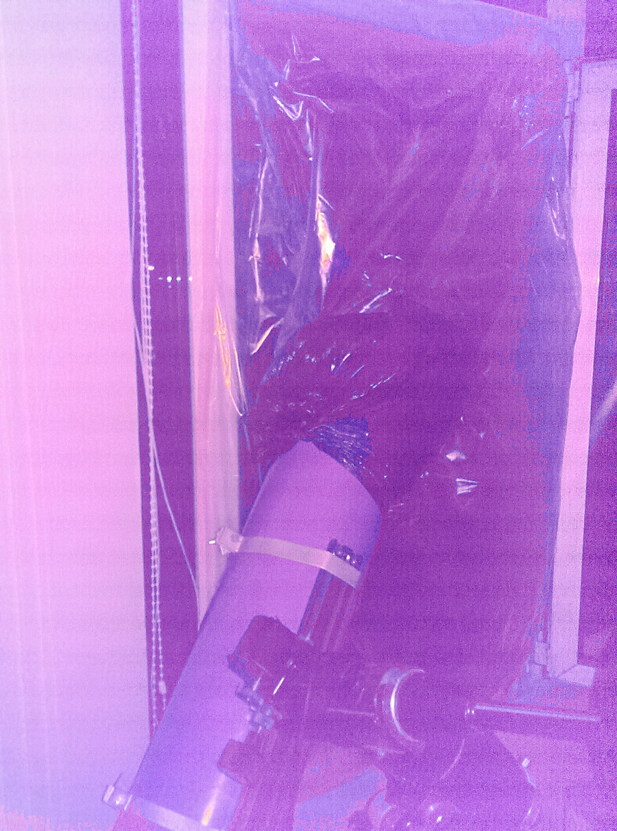

Suna putin pretentios dar am facut o adaptare care sa faca observatiile din balcon mai confortabile si mai utilizabile. De-a lungul timpului am identificat cateva probleme:
- curentii care se formeaza prin fereastra deschisa, aerul rece intra, aerul cald iese, aproape niciodata nu se egalizeaza temperaturile
- frigul care intra in balcon si creeaza un disconfort
- vara intra tantarii
Aseara am pus in functiune folia si diferenta era destul de mare fata de seara precedenta, Jupiter se vedea (aproape) tot timpul stabil, observam cu usurinta benzile, momentele cand discul planetei flendura s-au redus dramatic. Nu mai spun de confortul oservatiilor la o temperatura normala, nu mai era curent in balcon. Am testat la 130x si parca mergea si mai mult.

Foarte ingenios, în ciuda aspectului. Trebuie să încerc și eu.
Luneta căutătoare trece și ea prin folie?
MesajTrimis: 10 Feb 2016 20:57 Download mesaj
N-am, dar ar trebui, m-am chinuit ceva sa nimeresc Jupiter, folia nu e chiar transparenta.
Aspectul nu prea conteaza, pe intuneric nu se vede nimic Smile.

Mă gândesc că tubul trebuie să fie complet obturat dinspre capătul cu oglinda, altfel pornește un curent de aer prin el, ceea ce strică imaginea.
MesajTrimis: 10 Feb 2016 21:16 Download mesaj
Nu cred ca se prea agita aerul prin tub. Oricum se poate izola.
La ce capat cu oglinda te referi? In cazul meu e un refractor.

Atunci am făcut o confuzie. Pe foto părea un reflector, cu tub relativ gros.
Dacă e refractor, desigur nu apare problema asta.
MesajTrimis: 10 Feb 2016 21:29 Download mesaj
Si daca ar fi tub deschis il izolezi pe exterior astfel incat interiorul tubului cu tot cu optica sa fie la temp. exterioara, iar tubul sa nu radieze caldura din interiorul balconului. Se pot adauga ventilatoare, etc.

Un film de aseara, in general discul este stabil insemnand ca nu sunt curenti in apropierea tubului, deci folia isi face treaba, detaliile fine insa sunt tremurate datorita turbulentelor din zona: https://youtu.be/i00fltmwT-M
