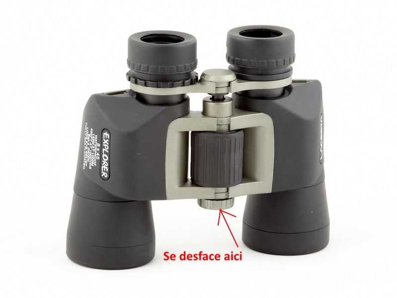

Salut,
Detin un trepied foto si un binoclu care nu are posibilitatea de a fi montat pe un trepied. Stie cineva de gasesc undeva vreun adaptor care sa il tina fix pe capul trepiedului? Ma gandeam sa imi confectionez un cap pe care sa fixez binoclul cu benzi cu scai dar problema ar fi ca daca ocularele sunt fixate cu benzi, nu pot folosi simultan binoclul si eu si sotia datorita distantei pupilare diferite. Idei?
Multumesc,

ia uite aci un adaptor: http://www.f64.ro/products/description/Con...index.html
din ceva tabla, decupata cu o foarfeca de tabla, indoita frumos, gaura de fixare...ai putea sa faci si tu ceva similar.

Mersi fain StarChild, este exact (cred) ca cautam. "Cred" fiindca nu stiu exact daca se poate desfileta acel surub de pe binoclu pentru a-l prinde pe suport (sunt la munca acum:) ). Detin un Lacerta 8x45 si pozele de pe net nu sunt tocmai optimiste.

Pai din cate imi aduc aminte Lacerta 8x45 are filet de prindere pe trepied. Desfa capacelul din plastic si sub el il gasesti.
respectiv iti mai trebuie eventual asa ceva :
http://instrumenteoptice.ro/produs_i.php?cod=BinoL
daca nu il ai deja.

Credeam ca e un standard ca surubul sa fie spre oculare. Adaptor nu am (nu a venit la pachet cu binoclul) dar imi voi cumpara.

In general vorbind, la Roof prinderea (filetul) este in zona ocularelor, in timp ce la Porro este de celalata parte ca si in cazul tau.
Mai exista insa si exceptii, rare dar exista.

Am verificat acasa, si confirm ca filetul este spre obiective. Multumesc mult pentru informatii.
