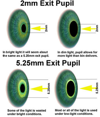

Daca pupila de iesire a ocularului e prea mica, cantitatea de lumina nu e distribuita pe toata retina, ci doar in zona ei centrala. [INCORECT]

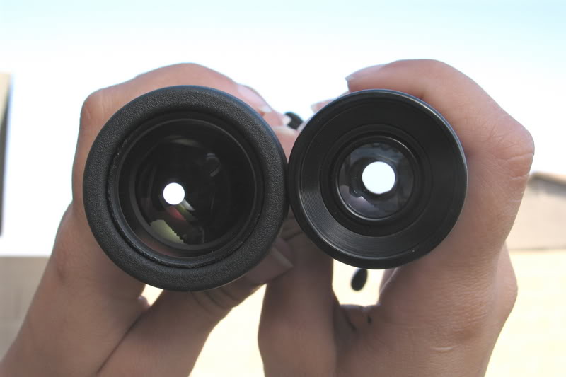

O pupila de iesire mai mica decat cea de intrare a ochiului nu are efecte negative in sensul de pierderi de lumina sau de camp vizual aparent. Lumina pupilei (de pe toata apertura) dintr-o directie este focalizata (aproape) intr-un punct pe retina, nu intra drept si "ilumineaza" retina. In plus, in conditii de poluare luminoasa, imaginile cele mai bune nu sunt obtinute la pupila maxima. Nici aberatiile ochiului nu sunt prea grozave la pupile mai mari de 4mm.
Vezi prima imagine.

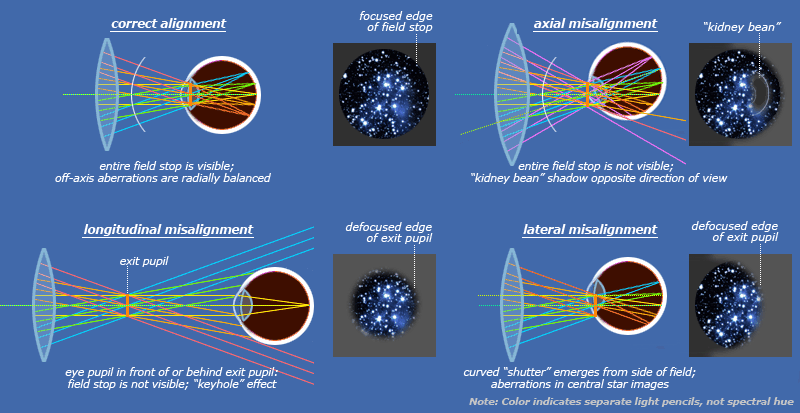

Cu alte cuvinte este bine sa acoperi la fix diametrul si suprafata "senzorului" numit retina cu un fascicul de lumina provenit de la ocular si sa nu scapi nimic pe margine. [DISCUTABIL]
Aici e discutabil pentru ca o pupila "la fix" ridica probleme la pozitionarea ochiului fata de ocular.
Vezi a doua imagine.
