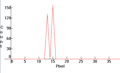

Stelele par a fi mai degraba dublate, decat alungite, pe aceeasi directie cu hotpixelii.
S-ar putea sa fie de la alinierea cadrelor la stacking. Compara si cu logul de la tracking.
Ti-am atasat doua sectiuni, de la o stea si de la un hotpixel.
Vignetarea asimetrica poate fi de la colimare si/sau flexura.
In rest, arata foarte promitator.
