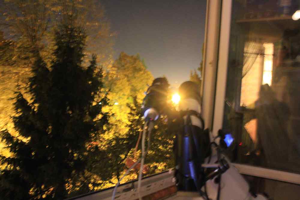

Deasemeni, voi posta si o imagine care va defini conditiile in care am facut capturile.
Micile imperfectiuni ale stelelor se datoreaza, cred, vibratiei planseului pe care am tot patrulat in timpul ghidajului + cetzei care a blocat pt timpi scurti ghidajul. Deocamdata flattener nu am folosit. Smile
