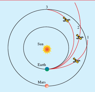

Mesaje: 5334
MesajTrimis: 30 Oct 2015 09:17 Download mesaj
Pamantul are o viteza pe orbita mai mare decat cea a lui Marte.
Marte nu se apropie niciodata de Pamant, in acest fel.
Si nici in linie dreapta nu poti merge.
Daca o iei invers, e dezastru, iti trebuie initial 60 km/s numai ca sa nu cazi spre Soare.
Iar la intalnirea cu Marte, o catastrofa.
Deci, pe care cale dintre cele ramase ?

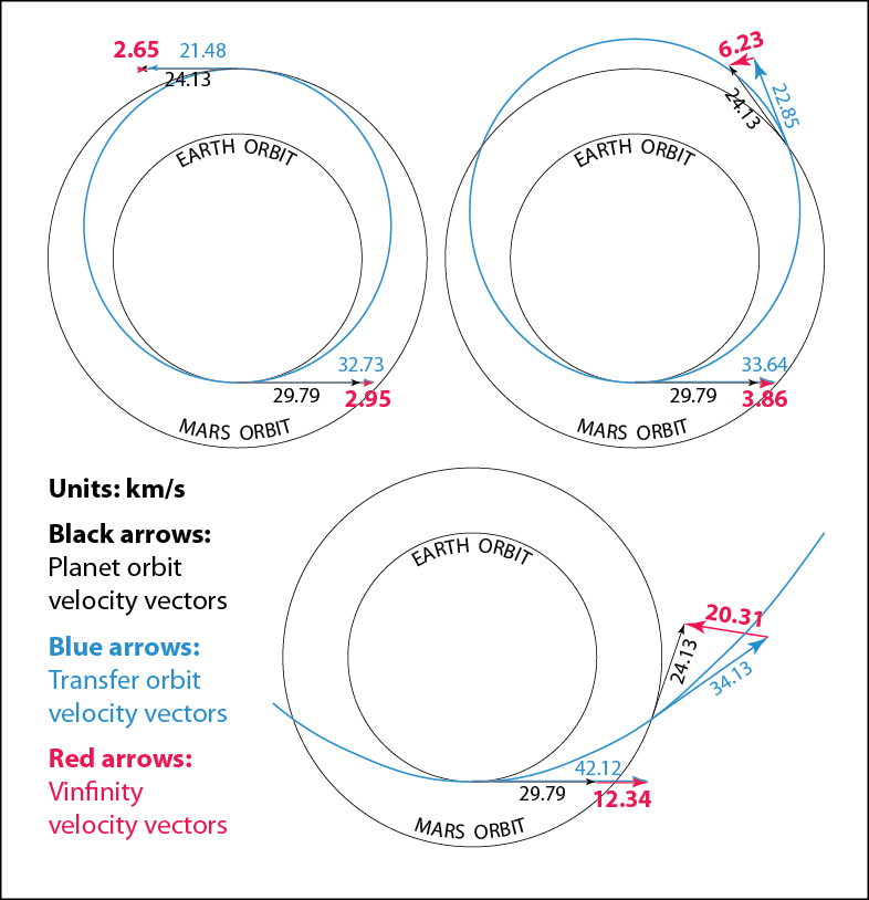

Nu explici deloc bine.
De exemplu, afirmi ca "Racheta atinge viteza maxima de 13.6 km/s".
Ce fel de viteza si de unde ai scos acea valoare de "13.6 km/s" ?
P.S. Un exemplu:
 Marime fisier:  37.96 kb
 Vizualizat:  de 17111 ori

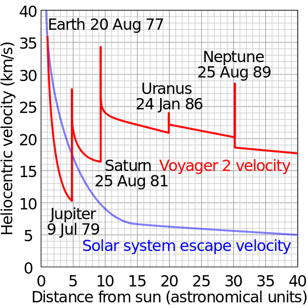

Vitezele cosmice de care pomenesti, se refera la viteza initiala relativa (nu orbitala) a unui proiectil (nu racheta) lansat de pe suprafata Pamantului, ca sa se inscrie pe respectiva orbita, ignorand frecarea cu aerul. Adica ceva pur teoretic si valabil doar la suprafata planetei.
Viteza de evadare (de gravitatia Soarelui) de pe orbita Pamantului, este de 42.1 km/s. Aceasta viteza scade cu distanta fata de Soare.
Apropo, ai mai jos un grafic cu viteza lui Voyager 2.
Cat despre transferul pe orbita lui Marte, vezi cum se poate face, si vezi ce inseamna sa folosesti viteza de evadare din sistemul solar (varianta cu sagetile rosii cele mai mari). Un dezastru.
Ti-am pus si un grafic cu bugetele de transfer intre diferite orbite/rute posibile.
Mai am si altele, daca ai nevoie de literatura.
