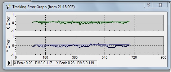

Testele facute (multe in ultima perioada) m-au facut sa mai trag niste concluzii vis-a-vis si de ghidaj, lucru ce se vede in graficul atasat de asemenea, si care a ramas constant toata noaptea.
