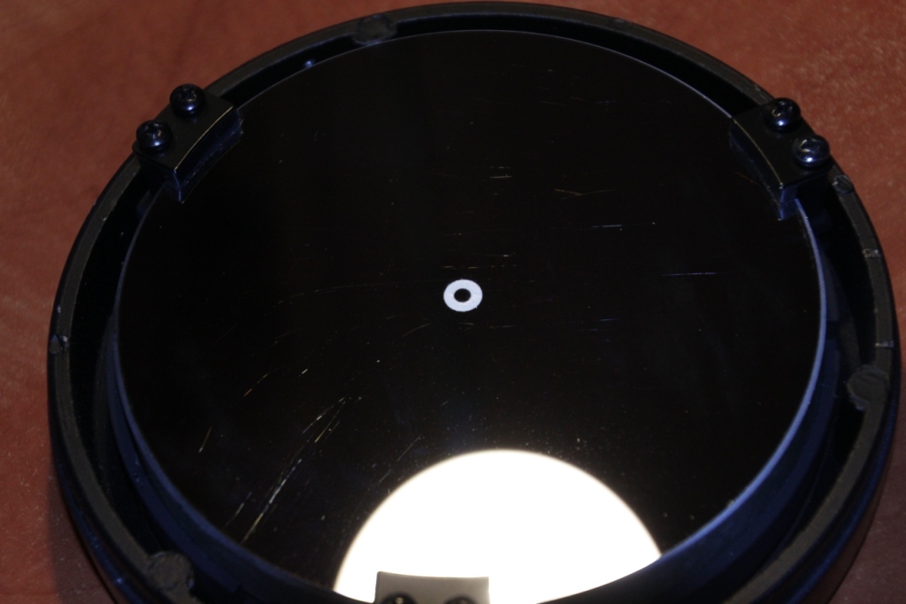

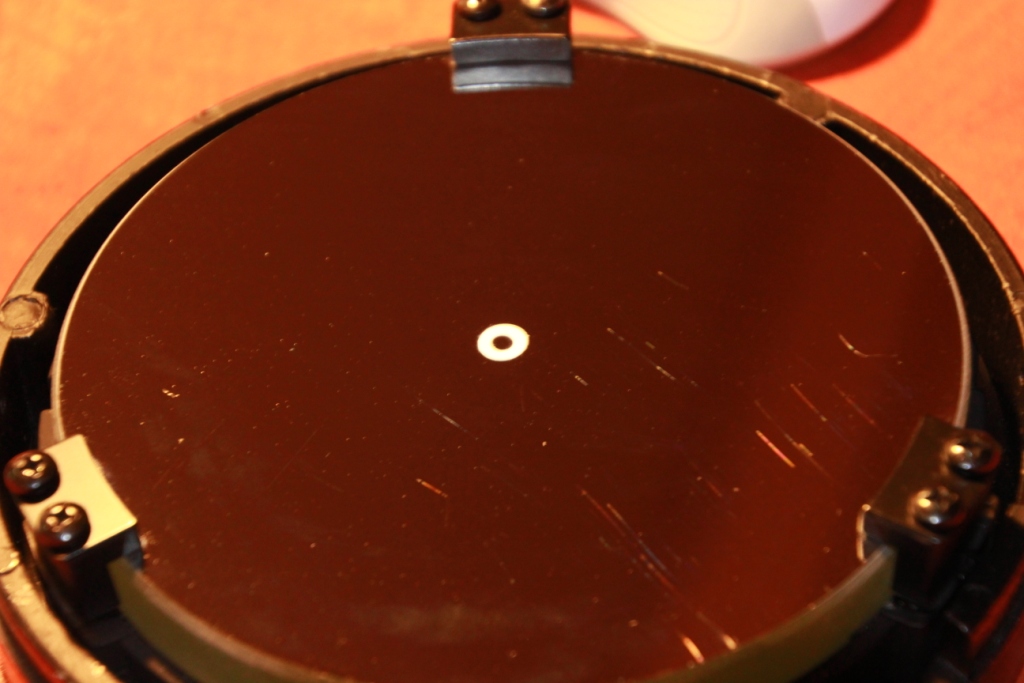

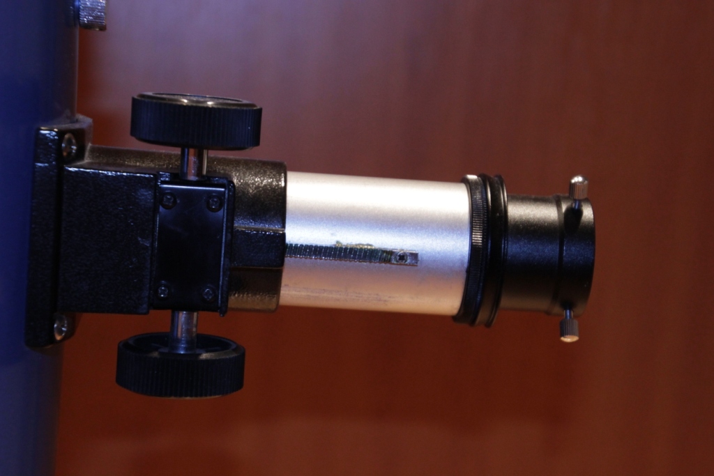

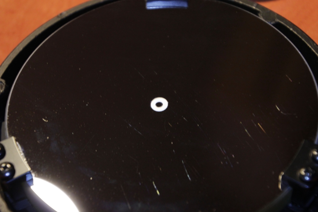

1. Newtonian 150mm f/5 la 500 lei dar oglinda principala are mici defectiuni - atasez pozele.

- primul are diametru mai mare (+ , mai ales ca zici ca stai in oras), are focala mai mica - deci camp real mai larg (+), ceva zgarieturi (-). Eu unul nu am folosit (la un tub de 110mm) putere de marire mai mare de 50x, ca imi scade campul real prea mult. La genul ala de puteri insa nu cred ca zgarieturile alea or sa afecteze imaginea.

- la reflector eu cred ca nu or sa te afecteze atat de tare zgarieturile alea. Eventual le acoperi cu marker negru. O sa poti probabi sa urci destul de usor pana la 200x, poate 300x

Am deținut doar reflectorul de 150 F5. Am fost foarte mulțumit de el și îl recomand tuturor celor care cu un buget redus doresc să obțină performanțe notabile. Pentru ceea ce ți-ai propus (variabile) este mai nimerit decît refractorul, care la rândul lui este (mult) mai potrivit pentru duble și poate și pentru planete
Zgîrieturile de pe oglindă nu afectează serios imaginea, dar spun multe despre cum a fot păstrat instrumentul. Vezi dacă focuserul nu are jocuri și poate prorietarul îți va spune cum a zgîriat oglinda în halul ăla.

Eu personal m-as feri de un newton f/5 comercial, ieftin, second-hand, adus deja intr-o stare precara, "bun la toate", dar care nu exceleaza in nimic altceva decat in raportul apertura/pret (a nu se confunda cu raportul calitate/pret). Desigur, asta nu inseamna neaparat ca nu se pot face anumite observatii cu el. Intrebarile care mi le-as pune la acel newton din poze ar fi: cam cum arata oglinda secundara (o zgarietura acolo poate avea efecte nocive de netolerat), cat de precis si de stabil este acel focuser ieftin cu cremaliera (focalizarea si colimarea la f/5 este destul de neiertatoare), ce fel de oculare ai nevoie pentru a nu degrada mai mult campul vizual lateral (care, totusi, conteaza), etc.
