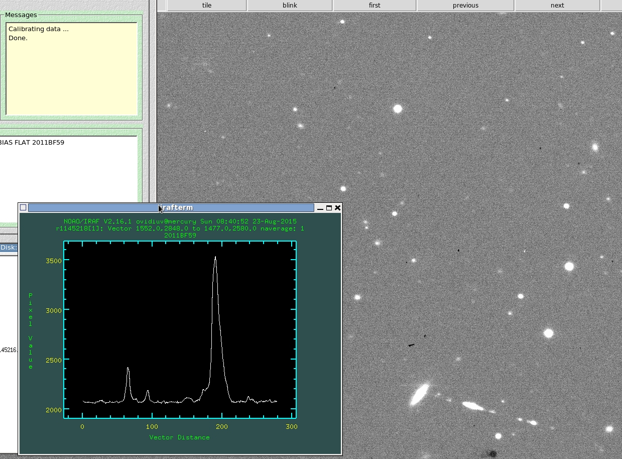

Salut,
Pe una din imaginile luate cu telescopul INT 2.5m recent in cautare de asteroizi apar intamplator doua trails cu "izbucniri" foarte scurte (cca 1 arcmin fiecare). Le includ atasat, impreuna cu profilul de luminozitate de-a lungul traiectoriei.
Prima supozitie ar fi ca acestea reprezinta un meteor, insa nu sunt foarte sigur daca nu cumva poate fi vorba de un cosmic ray foarte mare (insa nu cred, si oricum nu am mai vazut asa ceva lung si fragmentat niciodata pe imags luate cu camere CCD de camp foarte mic, pe telescoape profesioniste).
Studentul care le-a redus (Teo, fost la ING si actual PhD student in Anglia) sugereaza ca ambele imagini (aparute pe doua CCD-uri alaturate!) ar reprezenta de fapt un acelasi meteor, insa eu nu am avut timp sa verific asta. In cazul in care ele ar reprezenta doi meteori diferiti (cum ma gandisem eu initial), fiind atat de scurti (practic indreptati aproape direct catre noi), m-am gandit imediat ca ei ar putea proveni din acelasi radiant (cunoscut sau nu).
In caz ca exista cineva interesat in cateva calcule in aceasta problema, si eventual comparatie cu curbe de lumina de-a lungul traiectoriilor de meteori reali, va rog sa-mi scrieti in privat.
Includ atasat cele doua imagini INT. Un pixel are 0.33", iar "meteorii" cca ~1 arcmin.

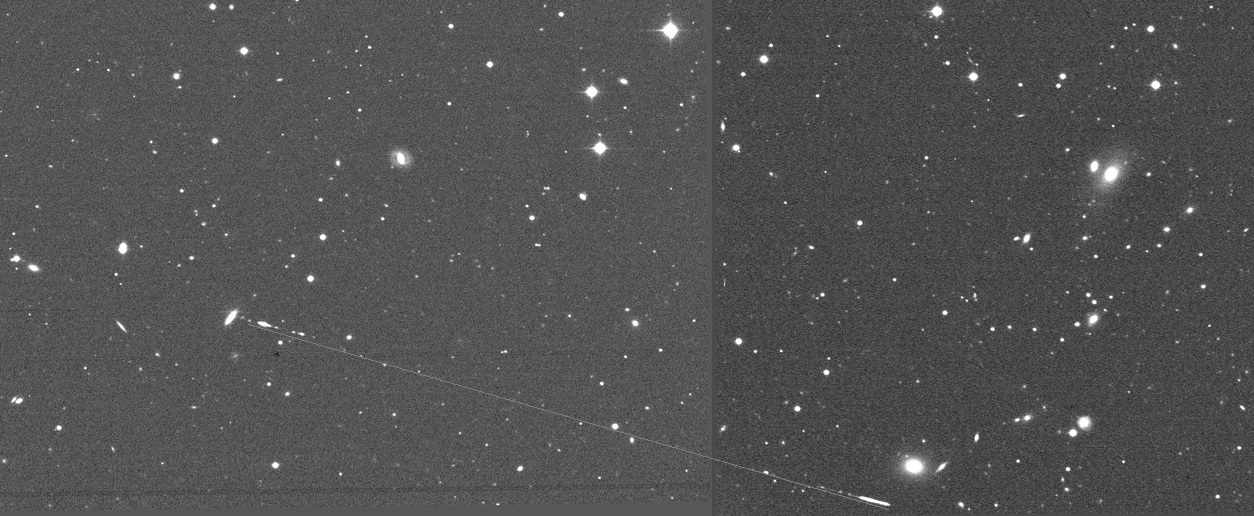

Multumita lui Mihai Dascalu care s-a ocupat putin de acest "caz", si intial lui Toma Badescu, am confirmat ca cele doua dare sunt aproape colineare (posibila eroare de 3 grade dintre cele doua directii), tradand dupa parerea mea ca aproape sigur acelasi unic obiect care s-a stins si re-aprins dupa cateva minute de arc pe aceeasi imagine.
Atasez aici o poza mozaic cu cele doua aparitii, insa nu stim inca in care CCD a aparut mai intai (nr 2 din dreapta sau 1 din stanga). Cele doua sunt "unite" printr-o linie care sugereaza colinearitatea.
In orice caz, prelungind aceasta dara, Mihai a cautat in calendarul IMO posibili cureenti activi in acea perioada, si la cca 30 de grade distanta a gasit 3 curenti, dintre care delta Acquaride-le (SDA) sunt cel mai bun candidat. Insa cum ziceam si mai sus, NU putem stii directia (daca a venit dinspre Acq sau poate invers)!
Atasez inca doua harti IMO (unde B e curentul SDA preferat de noi ca sursa).

iar coordonatele "capetelor" celor doua dare sunt (Mihai):
dara CCD1: RA 1h48m55.7s cu DEC -7g34'19.3" ; RA 1h48m49.5s cu DEC -7g34'39.8"
dara CCD2: RA 1h48m07.3s cu DEC -7g37'23.5" ; RA 1h48m11.7s cu DEC -7g37'05.6"

Si eu am intalnit cativa meteori pe imaginile mele dar lungimea lor era in medie de cateva arc minute si forma aproximativ fusiforma, nu le-am dat atentie. Spun ca sunt meteori deoarece apar pe un singur cadru (de obicei sateliti ce se rostogolesc apar in cel putin 2-3 cadre).
Dar n-am intalnit nimic pana acum sa semene cu ce a prins INT-ul.
Cosmic ray nu are cum fi, deoarece, desi am intalnit si cosmic rays lungi de cateva arcminute, intotdeauna pixelii afectati sunt arsi.
Din primul articol rezulta ca un meteor pe un telescop mare ar trebui sa arate destul de defocalizat, ceea ce nu e insa cazul aici!
