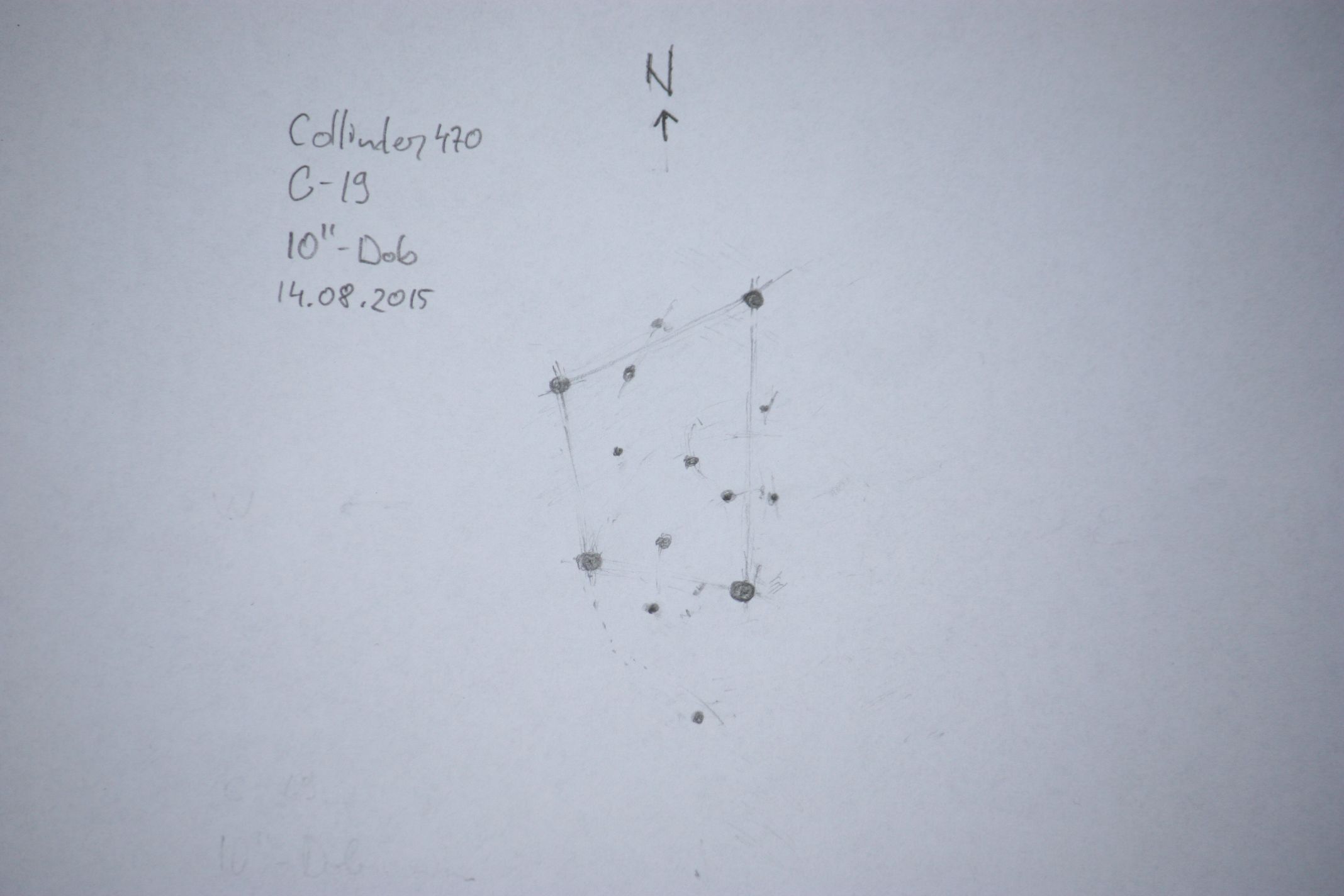

Nu stiu ce sa zic de abordarea fara filtru... Normal ca am incercat si fara. In cluster am gasit dincolo de cele patru stele mai stralucite din trapezoid inca vreo 8 stele de diferite magnitudini (din oras am gasit doar 5 in jur). Am facut un desen, o sa postez dupa ce introduc in calculator.

Atasez desenul facut de mine, nu se vede nebulozitatea, ar veni cam in jurul stelei din dreapta jos (din trapezoid) cuprinzand si steaua din stanga (jos), urcand cam pe la jumatatea trapezoidului. Din ce am vazut inca nu stiu sa identific nici roiul deschis Collinder 470, adica care or fi stelele care formeaza clusterul. Dar mai incolo probabil reusim. Si sper sa vedem si nebulozitatea.
