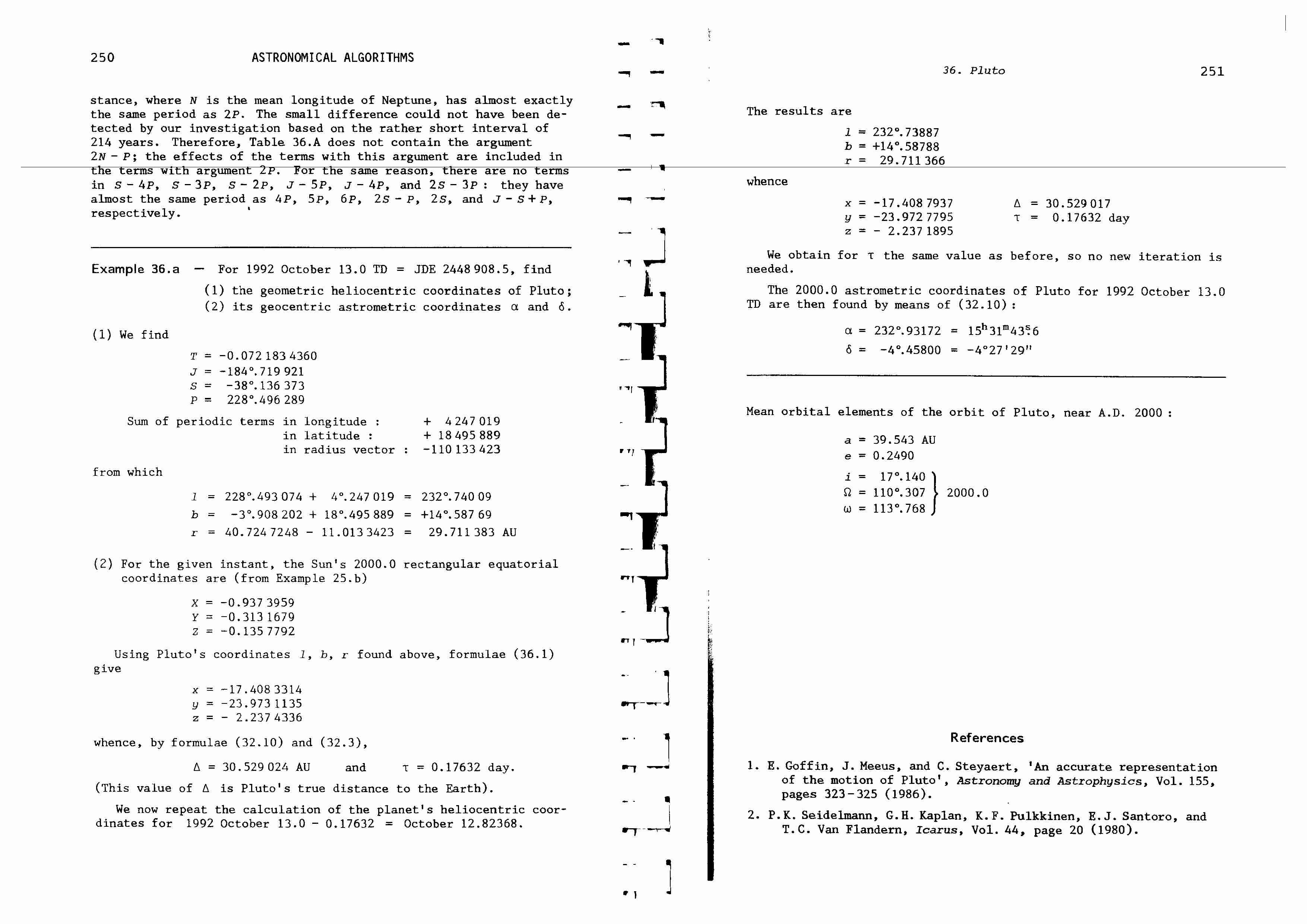

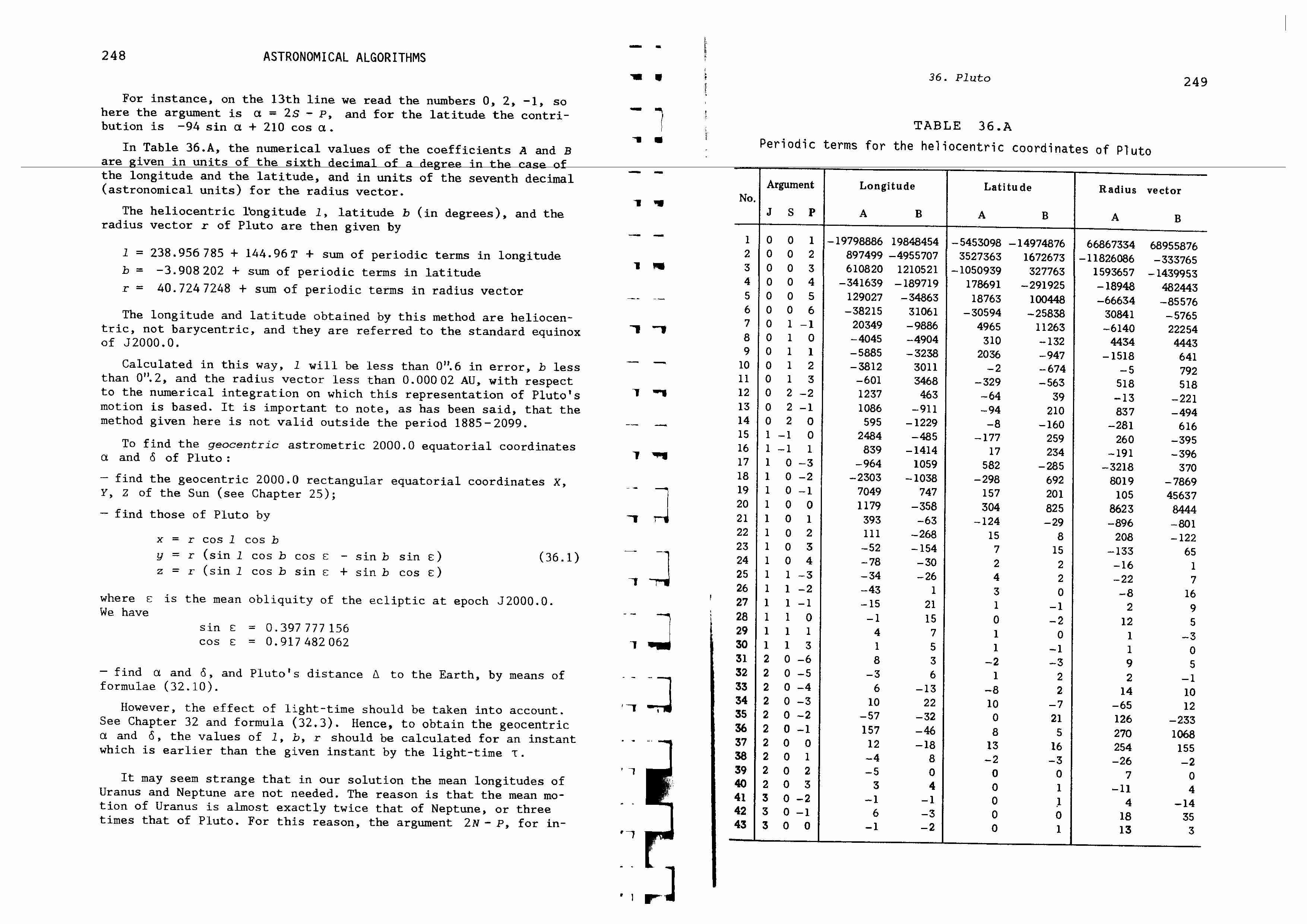

Pozitiile corpurilor din sistemul solar, se determina intai intr-un sistem de coordonate carteziene care au ca origine centrul soarelui (heliocentrice), dupa care - cu ajutorul unor formule simple - se face translatia la centrul Pamantului (geocentrice).
Teoria VSOP87C este mai mult decat precisa (adica +/- 0.00017") pe perioada 1000 - 3000 si inferiora secundei de arc pentru -4000 / +4000.
Cu micul Pluto poti rezolva dupa algoritmul dat de Jean Meeus.
