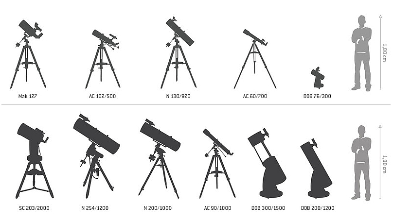

Opticã foarte bunã (pt. pretul plãtit) si mecanicã decentã,DAR...te sfãtuiesc prieteneste sã vizitezi un magazin astronomic sau un star party,si sã vezi telescopul in persoanã...telescopul e mult mai mare decat pare din pozele de pe net,si dacã locuiesti in oras (si mai ales in bloc,si trebuie sã-l cobori pe scãri) o sã ai probleme serioase...dacã ai masinã si acces la un loc cu cer negru e super OK,dar chiar si in situatia asta e important ca instrumentul sã fie cat mai usor de manevrat...nu incerc sã te descurajez,telescopul e foarte bun,vreau doar sã stii exact cu ce ai de-a face...ar fi pãcat sã-l folosesti doar din balcon,unde nu-si va atinge niciodatã potentialul...si dacã esti la primul instrument astronomic,incearcã si un binoclu bun...o sã fi plãcut surprins Rolling Eyes

In poza de mai jos poti vedea cateva instrumente astronomice populare printre amatori si dimensiunile lor in raport cu un om de 1,8m inãltime. (cel dorit de tine este in partea de jos,dreapta a pozei).

INCEP PRIN A VA MULTUMI PENTRU RASPUNSURI SI DA PROBLEMA MAI MULT ESTE DE SPATIU DE DEPOZITARE SI UN MIC " STRUMF " DE UN AN SI 7 LUNI PLIN DE ENERGIE SI EXTREM DE CURIOS .....

Daca stai la casa, merita, daca stai la bloc, orienteaza-te spre ceva mai mic.

Cred ca un loc special , merita orice telescop intr-o casa (bloc) , i-al sa nu se puna praful pe altul de plictiseala . Un metru patrat , cu tot cu platforma de carat , nu i-a al meu . ( Mi se pare ca nu ai voie sa scri cu majuscule ). Bafta
