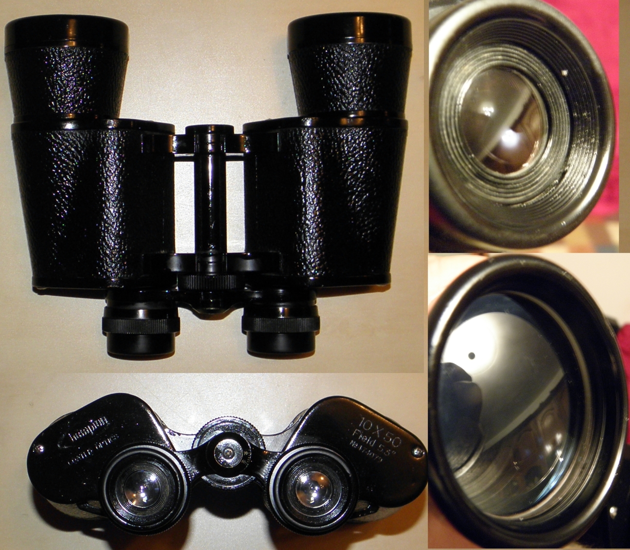

Courtesy to needweed
Un japonez 100% , sticla, mecanica si concept. Fabricat undeva la sfarsitul anilor 70, este un clasic 10x50 japonez cu sticla BK7. Este insa o generatie ce are acoperiri mai apropiate de cele germane. Astfel pe ocular intalnim putin mov-indigo si albastru acesta din urma fiind insa mai inchis la culoare decat am fi obisnuiti. Obiectivele sunt acoperite doar cu antireflex albastru inchis. Niste acoperiri nu foarte dense dar de buna calitate care isi fac treba ok, imaginea fiind foarte luminoasa, contrastul excelent si o foarte buna definitie. Coloritul este natural, si nu apar irizatii in contralumina. Practic ne putem intoarce la luminozitate cu observatia ca acest model are prisme foarte mari si diametrele optice de trecere intre ele pe masura. La versiunile japoneze 10x50 nu am mai intalnit decat un singur model cu diametre si prisme mai mari (fabricat prin sfarsitul anilor 60 de Revue). Prismele sunt la fel de mari si in fata si in spate. Cu tot dezavantajul celor 1031 grame trebuie ca recunosc ca imi place acest model si in general modelele unde prismele sunt generoase, fara economie. Binoclul are o zona de clar pana la circa 20 % de margine si un unghi vizual normal de 5,3 grade. Din cate stiu wideul la japonezi in acea perioada incepea de la 6,5 grade (in timp ce la germani incepea de la 6 grade) deci nu idea unui unghi mai mare este intersanta ci faptul ca in general un binoclu japonez 10x50 care are mai mult de 5 grade (chiar daca este 5,2) va avea o cale optica mai mare in diametru si un efect de tunel mai redus (fata de clasicile 5 grade). Deci un plus si pentru modelul prezentat, insotit si de un eye relief extrem de mare ce permite utilizarea lejera cu ochelari de vedere , mai ales ca aparatorile din bachelita de pot la randul lor desuruba lasand cale libera spre ocular. O mecanica clasica japoneza foarte fina si coerenta care in ciuda anilor isi mentine maniabilitatea (binoclul a fost in prealabil trecut print-o reconditionare completa (curatare, indepartarea vaselina veche si inlocuirea cu alta noua, schimbare piesa centrala prindere brate oculare, curatare elemente optice si in final recolimare la remontaj).
Date Tehnice:
- Diametrul lentilelor obiectiv: 50mm
- Puterea de apropiere (Grosisment): 10x
- Camp vizual real (grade): 5,3grade
-Acoperire suprafete optice: acoperiri antireflex MC , mov-ingigo si albastru inchis pe oculare si albastru inchis pe obiective.
- Sistem Prisme : Porro
- Material prisme: sticla BK7
- Masa:1031grame
- Posibilitate montare pe trepied: Da (cu surub atipic)
Binoclul dispune si de posibilitatea montarii pe trepied avand un filet interior mare atipic in partea din fata in interiorul tubului central.
In regim astro se comporta foarte bine, se disting culorile stelelor, si acestea din urma sunt puntctiforme. Traseul optic nu prezinta reflexii circulare sau de alta natura si exista o delimitare ferma intre campul visual si interiorul traseului optic.
In final un model recomandat cu caldura , utilizabil in toate regimurile dorite, in zona 10x50.

Champion 10x50 un exemplar clasic japonez cu performante foarte bune.
