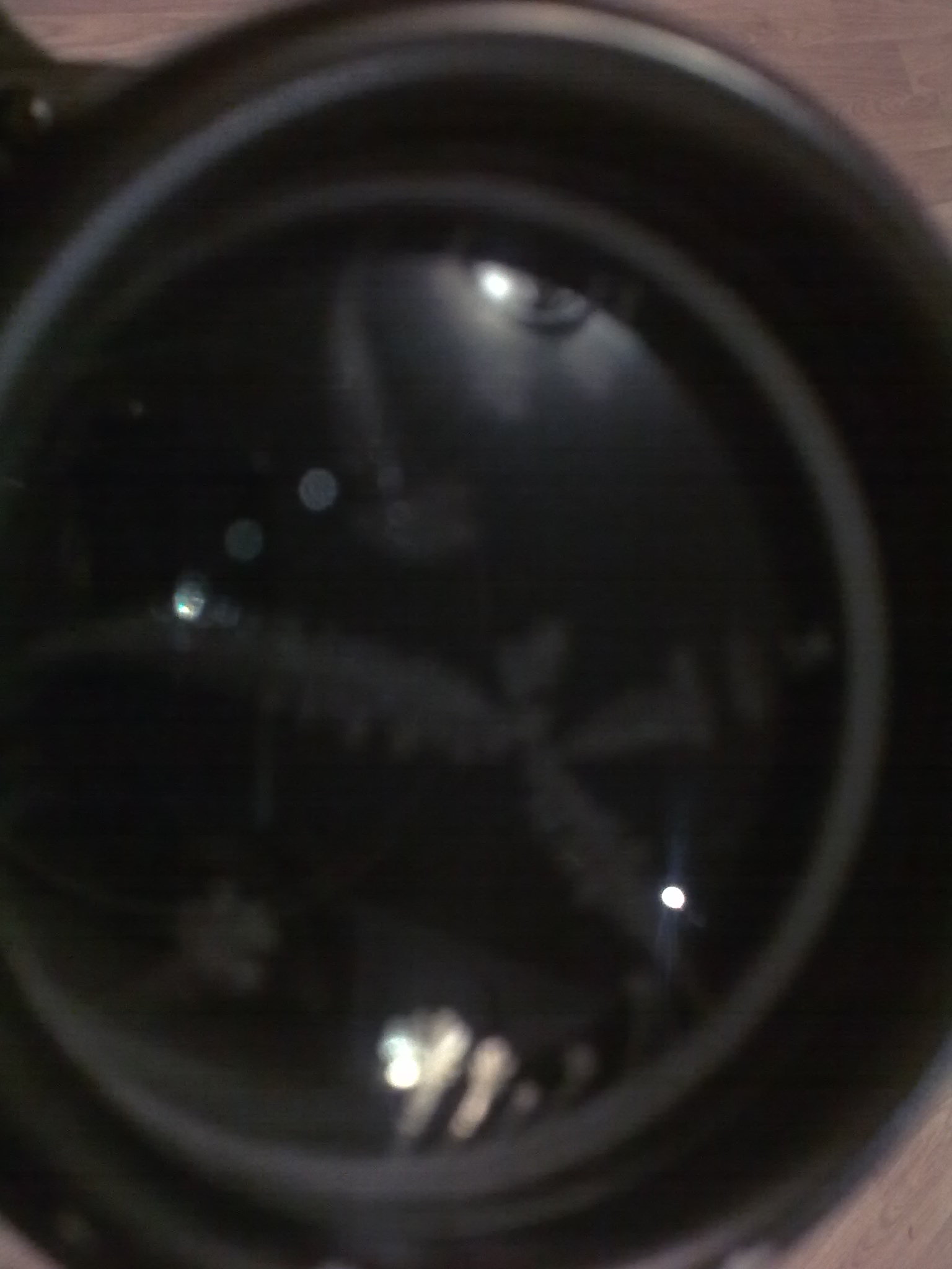

Am intalnit la obiectivele unui binoclu un fel de model frunzulite , bradulete pe sau intre cele doua lentile (nu am localizat exact). proprietarul mi l-a prezentat cu mandrie ca are astfel de modele. Mi-am dat seama ca e defect ---chimic sau biologic---pare ca ar fi o bacterie !!? sau vb prostii. Vreau sa stiu daca cineva a mai intalnit asa ceva si daca are vreun remediu .

Cred ca e fungus. Adica tot un fel de ciuperci, cel putin asa pare.

Este posibil de asemenea sa fie si fisuri dezvoltate in stratul de sudura dintre lentilele obiectivului.

Nu e nici un fungus .
E balsamul de Canada , exfoliat. Zoth a intuit bine.
Probabil ca e un binoclu foarte vechi.
E o problema care se poate rezolva cu succes.

Salut Catalin,
Zici ca se rezolva cu succes, ai putea sa-mi dezvalui secretul? Binoclul implicat este de productie Japoneza . mai am eu printre ale mele o lentila, un dublet rusesc cu o astfel de problema dar nu asa de accentuata. Ma gandesc sa incerc pe ea in apa, fiarta progresiv si sa le presez... ce zici? Sau ai alta tehnica ?!

Daca e balsam de canada e usor de reparat poate doar prin incalzire presare ...dar cel mai bine prin dezlipire curatare si balasam nou.
sper ca nu e cu rasini moderne ce greu se pot dezlipi , dar si greu se poate strica cimentarea .

Domnul Stanescu ti-a dat cel mai bun raspuns posibil.
Poti incerca incalzirea progresiva si apoi presarea usoara concomitent cu un usor clivaj de 1-2 mm in mai multe directii. Dar cred ca e doar o solutie temporara.
Nu imersa in apa si nu folosi cuptorul cu microunde. Un pistol cu aer cald pentru instalatori , cu care sa incalzesti de la o distanta decenta de 20-25 cm initial.
Lentila convergenta sa fie deasupra (adica fata externa a obiectivului. )
Desprinderea in vederea relipirii , poti sa o faci prin incalzire cu pistolul sau in apa calda spre fierbinte. E bine sa faci cate un semn pe circumferinta lentilelor ca sa poti apoi suprapune intocmai.
Relipire eu am facut cu mai multe materiale , nu detaliez , dar cel mai bine s-a comportat rasina epoxi. De atunci nu s-a mai desprins. Dar tehnica e un pic laborioasa si impune indepartarea in prealabil a masei de aer incorporate la amestecul celor doua componente.
Asta se face incalzind repede si bine rasina proaspat amestecata , pana cand devine tansparenta. Mutarea ei in concavitatea flintului (o picatura -doua in centru) deja usor incalzit si suprapunerea cu crown-ul trebuie facuta repejor mai ales daca folosesti rasina epoxi din aia rapida.
Merge si cu Bison Universal , e mai usor de lucrat , se intareste mai greu dar uneori nu e asa de incolor ca Bison epoxi rapid , cel din seringile cu pistoane rosii.
Nu uita de curatarea exemplara a suprafetelor.
Atentie . odata lipite , daca le-ai lipit prost , vei avea necazuri in incercarea de a reface totul. Trebuie sa incalzesti totul foarte tare si flint-ul (adica lentila divergenta ) poate crapa.
Exerseaza putin pe altceva inainte sa te apuci de reparatia asta.

Balsam de Canada se folosește în laboratoare pentru lipirea lamelor de microscop când se fac preparate. Poate găsești un laborator care să-ți dea un pic. Se găsește de cumpărat la magazinele de specialitate (materiale de laborator). Au fost date pe forum link-uri la secțiunea ATM.

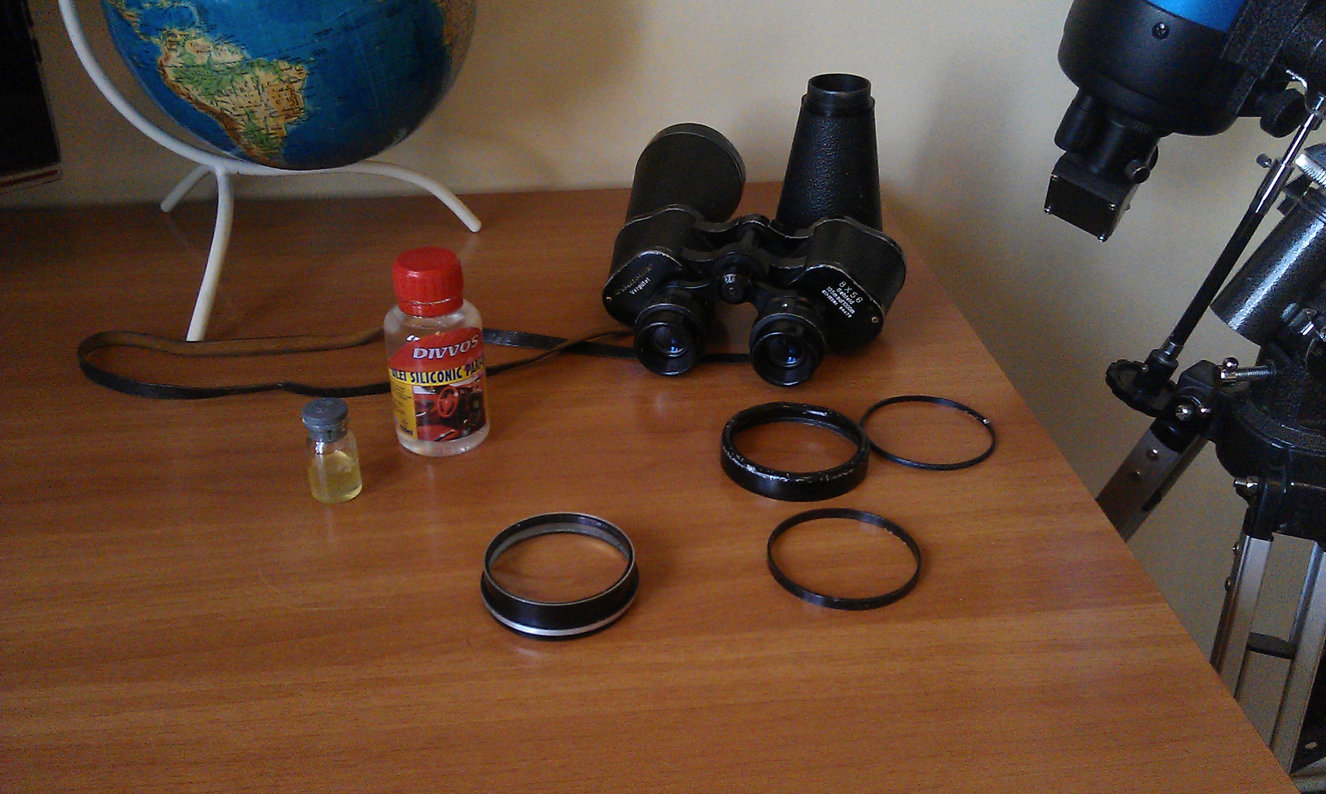

Dupa cautari de solutii si asteptarea rasinii de canada iata ca solutia de lipire a fost la doi pasi.
Am lipit un dublet acromat de binoclu cu ulei siliconic la indrumarea lui Catalin Dumitru. Simplu si frumos. Mai greu a fost sa gasesc modalitatea sa nu alunece lentilele pana la introducerea in barilet cat si la strangerea lor deoarece au ceva joc in acel barilet.
dar s-a rezolvat si aceasta problema cu o banda de scotch....acum urmeaza sa vad ce reactie va face pe margine cleiul de la scotch cu uleiul dintre lentile.
Atasez si o poza cu lentila montata deja in barilet, uleiul pe care l-am folosit si rasina care nu am folosito dat culorii si ...tulburelii ei....
Multumesc lui Catalin Dumitru pentru indrumari si rabdare!
