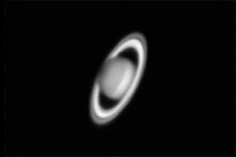

O imagine cu Saturn de azi dimineata obtinuta din 2400 cadre prelucrate in AutoStakkert si Registax. Timpul de expunere a fost 1/15s iar castigul 55. Echipament: Celestron NexStar 127 SLT si Neximage 5.

Foarte frumos si Saturn, repet si aici foloseste barlow trebuie sa maresti focala, am inteles ca ai unul Omni2x deci ajungi cu instrumentrul la F/23 si este OK.

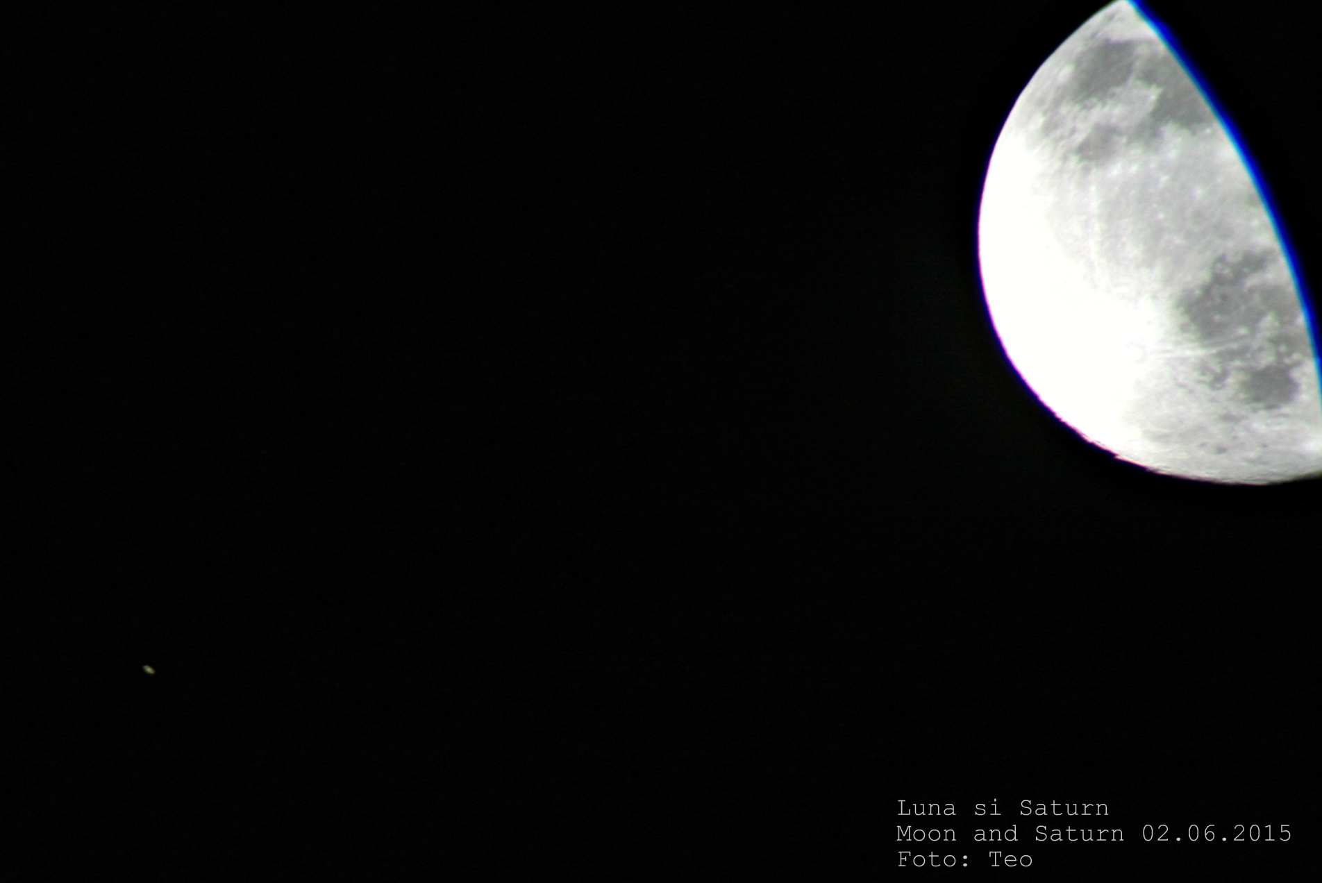

Saturn si Luna prinse concomitent in campul ocularului.
As putea numi asta o "conjunctie" desi au fost cam departate unghiular una fata de cealalta.
Foto single frame, afocal.
Distanta unghiulara intre Luna si Saturn a fost de aproximativ 55 minute si 44 secunde masurat cu Stellarium.
Ora locala 23:27.
01.06.2015. Pe foto am scris 02 Iunie pentru ca le-am procesat dupa ora 12 noaptea si trecusem in data de 02.
