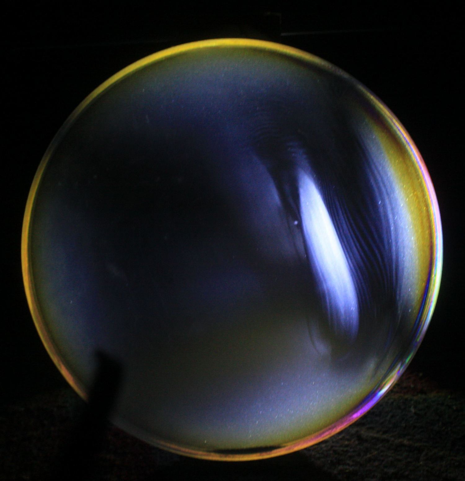

Recent am aruncat o privire pe un set Newton 250mm dezbracare de metal si o ajustare repolizare .
Simteam intr-o parte o pliere linie in afara unei mici ridicaturi centrale . Linia nu a cedat oricat am incercat .banuiam problema : defectiune din turnare material netopit suficient neamesteacat stres termic sau ce o fi. jos poza in lumina polarizata /e de la o firma cunoscuta de unde ia toata lumea telescoape si refractoare Laughing
 Marime fisier:  158.41 kb
 Vizualizat:  de 5372 ori
Mesaje: 9896
MesajTrimis: 14 Mai 2015 03:01 Download mesaj
Foarte tare imaginea, e bună de pus în ramă! Mai poți îndrepta ceva la ea? Sau e de aruncat? Normal ar fi ca proprietarul să primească alta sau banii înapoi în cazuri din astea, în garanție, probabil că acum e prea târziu... Smile

Defectiunea din interiorul sticlei nu aduce chiar un dezastru dar baga o ondulatie PV la un L/4 in zona de acolo chiar daca in rest oglinda arata dupa reslefuire mult mai bine .
Toate ce am avut in mana Pirex China sunt turnate si nu arata bine au mari tensiuni . pana la urma cele Bk7 sau B270 au material fara tensiuni dar au expansiune termica .

MesajTrimis: 15 Mai 2015 13:32 Download mesaj
Teo a banuit bine firma. Exista tensiuni si in alte materiale quartz, borofloat Schott sau alte firme dar sunt mult mai mici . asa ca doar materialele gen . Sital ULE Clearceram Zerodur sunt lipsite total de tensiuni ,cu expansiune zero . doar in buzunar creaza o gaura imensa Laughing
